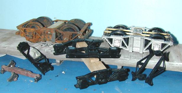

Drehgestelle (Otter1)
Ganz rechts im Bild ist wieder ein Willert Metall Drehgestell mit 25er Bachmann Rädern zu sehen. Die Teilesammlung liegt auf dem Rohbau eines Esser 30 Fuß Flatcars.
Brauchbare Weißmetall Drehgestelle gibt es auch im Tenmille Katalog. Ich meine so um 12 Brit. Pfunds
