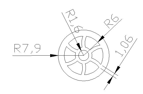

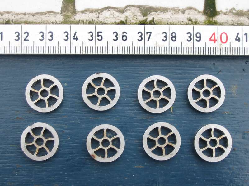

Ich sende dir Morgen 8 Räder zum Testen. Die Räder sind gelasert aus 4 mm Edelstahl konform diese Skizze.
bemating (Hans_RhB)
Du brauchst nur die Spurkranzen ab zu drehen.

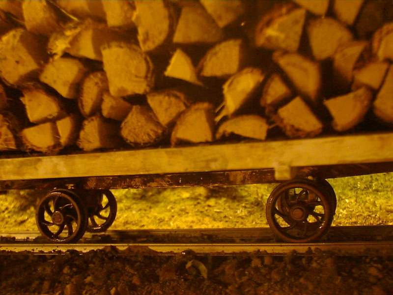

Die Federung bei den Holztransportern übernimmt der Rahmen (Biegung) .
Die Teile sind wirklich recht schwer , so das die kleine Dieselmouse
mit zwei Anhängern schon gut zu tun hat :D

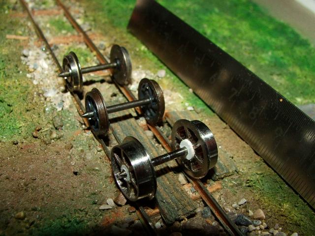

Raeder_1 (Regalbahner)

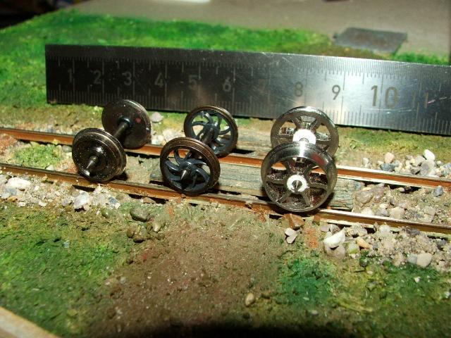

zm Vergleich : links die Räder vom Conrad , in der Mitte die von Pepper 7 und
rechts die Buntbahnräder :D :D :D
Raeder_2 (Regalbahner)

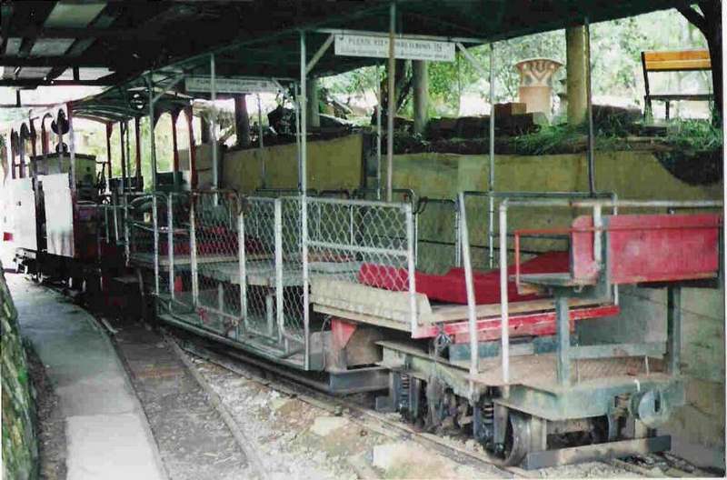

diese schönen "Breitreifen" entstanden nach originalmaßen aus NZ .
Die erste DXF Zeichnung war von mir , gelasert aus 4 mm Edelstahl wurden
sie von Hans_RHB und letzt endlich auf der Drehbank verfeinert vom
Waldbahner . Leider , wie das immer bei solchen Sachen ist kommt der
Denkfehler erst zum Schluss raus . Sie lassen sich wegen der Breite nicht
mehr mit den Standart HO Achsen verwenden :cry: somit ist ein unkompliziertes
Umrüsten meiner Fahrzeuge unmöglich . Ich kann sie also
vorerst nur an dem einen nicht Spitzengelagerten Holzwagen einsetzen ,
Bei zukünftigen Fahrzeugen werde ich das Maß berücksichtigen und für die
bestehenden werde ich wohl etwas schmalere in Auftrag geben müssen .
Das aber alles erst in der Zeit nach dem großen Ereignis (Schkeuditz) .
Tschau und nochmal Dank an die Mitwirkenden :!: :!: :!:

Dein Denkfehler kam mir auch schon... Allerdings erst als ich ersuchte die Räder Probeweise auf die mitgeschickte H0-Achse auszuziehen um einen Rolltest auf einer H0-Weiche zu machen...
Aber dir fällt da bestimmt noch was ein. Und was das Umrüsten angeht, so würde ich einfach mal ausmessen, welche Breite maximal möglich ist und in diesem Maß dann einfach neue Räder machen.
