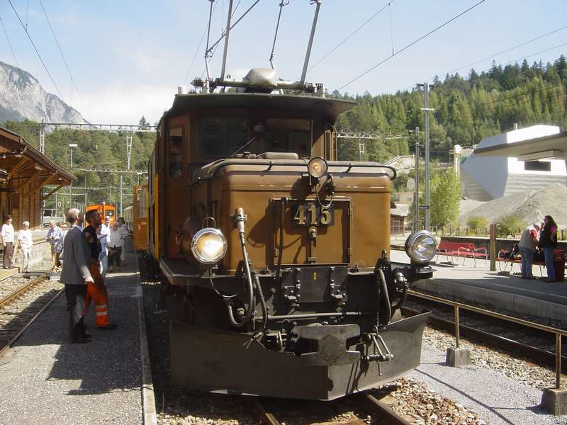

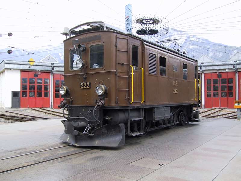

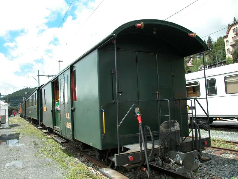

Hier mal drei RhB-Puffer an drei verschiedenen Fahrzeugen, wobei die Pufferabmessungen fast identisch sind:
Fotos vom RhBler
Foto von Alex
Es gab mal einen Thread, der den übergroßen Ausnahme-RhB-Puffer zeigte. Die obere Puffergröße ist typisch für die RhB. :wink:
