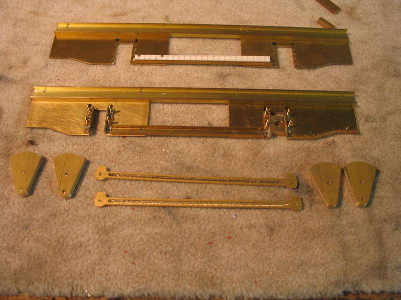

Nick
Beiträge: 1132
Wohnort: Bonn
Re: Projekt: RhB Te 2/2
Beitrag von Nick »
Hallo Balu und Lok-Dieter,
ich war kurz in der Versenkung.
Wie ich ja bereits angedeutet hatte, sind wir auch noch nicht weit und der Antrieb wurde auch noch nicht auf der Schiene getestet.
Nick

Die Kurbeln und Kuppelstangen sehen doch schon mal recht gut aus..... Sowas hat "auf unserer Seite" noch keiner. Das wird auch noch eine harte Nuss. Gerade die Kuppelstangen überfordern mich schon rein gedanklich. Der Stoffel hatte die beim Kroko ja auch gegossen. Aber hält das? Und kann ich das?
Und nur keine Sorge bezüglich des Baufortschrittes! Die "T1er" sind jetzt seit ca. einem Jahr an ihrem Teil dran und viel weiter sind die "untenrum" och noch nicht, und das obwohl da viel mehr "Nasen" mitmachen. :stumm: :stumm: :stumm: ***wegduck***
Grüße vom Balu :teddy:, der gerade festgestellt hat, dass er nicht mehr in der eigenen Fotogalerie editieren kann. Geht das anderen auch noch so? Oder hab ich wieder was falsch gemacht?
Beiträge: 4172
Hi Nick,
die Brocken aus dem gelben Metall sehen wirklich schon mal fantastisch gut aus. Fast könnte man es für reines Gold halten, zuumindest sollte man sie aber mit dem gleichigen aufwiegen. :biggthumpup:
@ Balu: Du hast getippselt ....
Ja :!: es hält. Die Kuppelstangen des Kroks sind noch immer einwandfrei, obwohl sogar eine Achse ausschließlich darüber angetrieben wird. :!: :!: :!:
Gießtechnisch kriegst Du das garantiert hin. Die Form für Kuppelstangen ist der einfachste Fall einer zweiteiligen Form überhaupt. :idea:
Einzige Schwierigkeit: Nick muss Dir die Originale borgen. :bgdev:
Gruß vom Stoffel :scherzkeks:

aber war es nicht nicht so, wenn ich mich recht entsinne, das Du die Teile in Zink gegossen hast? Oder doch nur Wald und Wiesen 4072?

Hallo Balu,
für so eine Kuppelstange läuft meine Fräse ca. 3min. 4 Kuppelstangen zu fräsen wäre also kein Problem und auch nicht ein Urmodell.
Da sollten wir aber schauen, dass wir den Abstand der Löcher genau berechnen.
Und die Kurbeln sind natürlich auch kein Problem.
Nick

Hallo Nick
Also die Seitenteile, sehen sehr gut aus,die Proportionen sind gelungen,
für die Kuppelstangen,da bin Ich baff,die bekomme ich nie so hin,ohne Fräse.
Ich hätte gerne ein Paar inkl. Kurbeln wenns möglich wäre.
Schönen Abend noch Lok-dieter

Achso - Das wichtigste: Hier wird absolut exakt nachgebaut (wer lacht da?), also Achsabstand 115,5 mm. Wenn das identisch ist, könnte man ja mal die Gieskelle schwingen....
