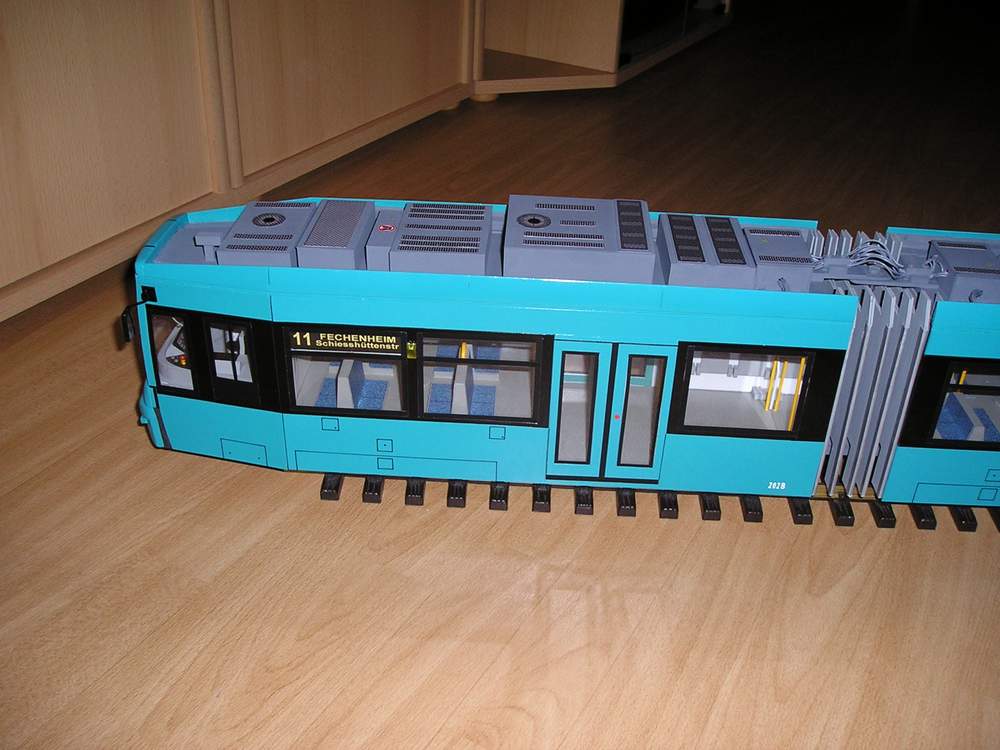

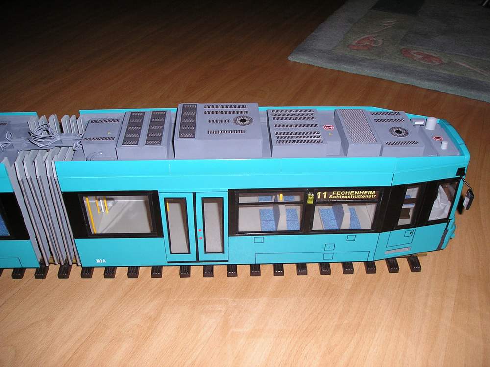

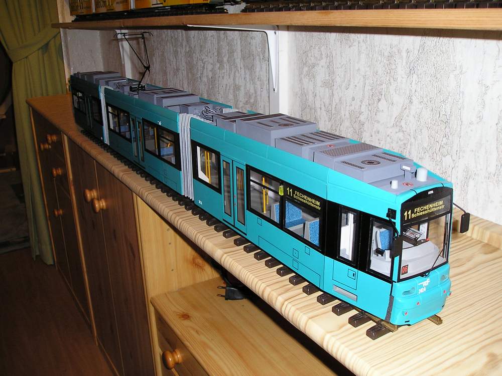

nun ist mein Frankfurter NGT8 Typ S fertig geworden.
Das Modell ist 1340mm Lang. :!: :!: :!: 8) 8) 8) :!: :!: :!:
Gruß Funke

für so ein Modell brauche ich so 4-6 Monate. Der Wagen besteht aus 2mm Bastlerglas, mehr Tipps findest Du unter meinen anderen Beiträgen. Als Antriebe verwende ich Toytrain Loks.

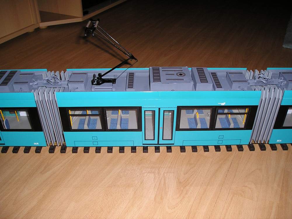

Was mich noch interessieren würde: Wie hast Du die Faltenbälge gebaut?

also der Faltenbalg besteht aus 1mm starkem ABS-Plaste.Dieses wird im Zick Zack mit Pflaster aneinander geklebt, zwischen die einzellnen Platten kommt ein Stück Schaumstoff.Leider kann man durch den Faltenbalg nicht durchsehen, aber durch einen kleinen Trick fällt dies kaum auf.
Man nimmt sich einfach ein Stück Spiegelfolie und klebt sie ans Ende des Wagenkastens.
Klingt komisch is aber so. 8) 8) 8) 8) :shock:
Bilder folgen wenn ich mal wieder welche baue.

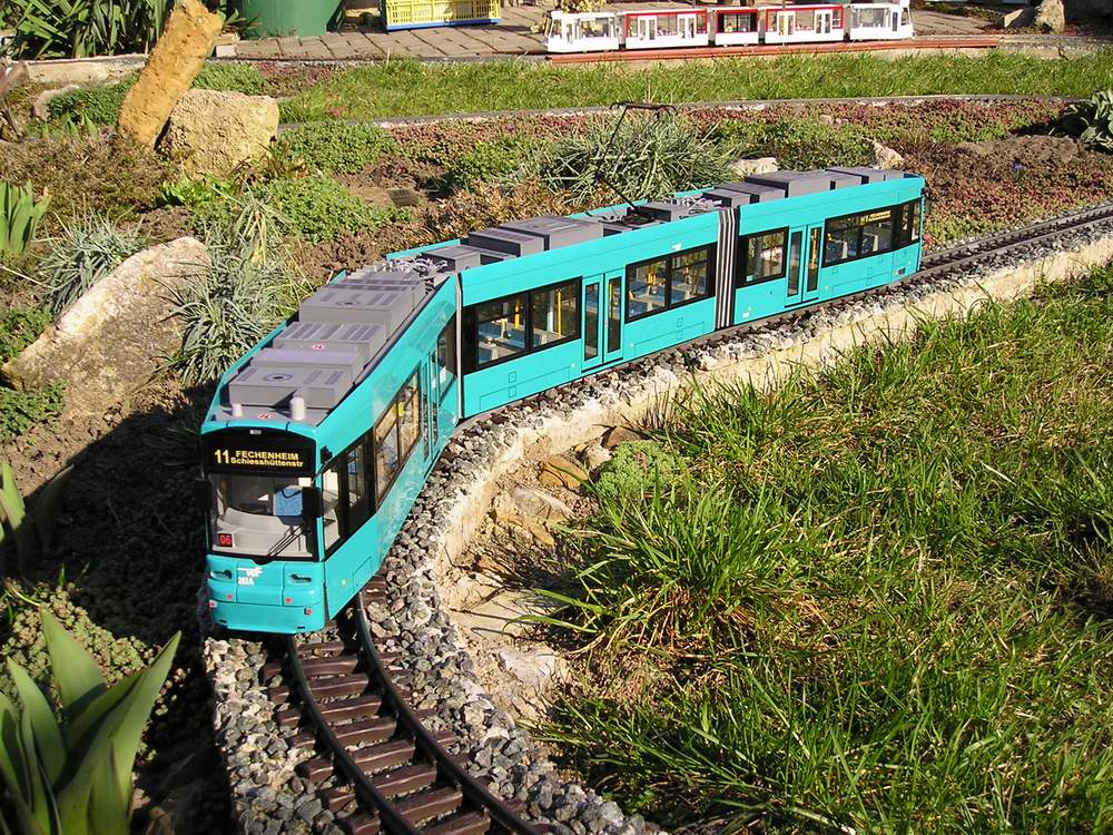

heute war es nun soweit mein Frankfurter S-Wagen hat heut seine Probefahrt absolviert.
Gruß Funke
