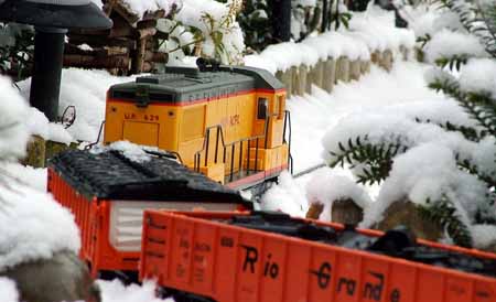

Ich hab´ mir vor ein paar Tagen ein Soundmodul für meine Aristo-Craft U-25B zu gelegt. Dabei handelt es sich um das von Aristo angebotene Soundmodul mit der Nr. 29340-2K. Grundsätzlich kann man sagen, das der erzeugte Sound recht überzeugend klingt, jedoch funktioniert die Sache nicht ganz so wie sie sollte. Stellt man die Lok auf´s Gleis so erzeugt das Soundmodul ab ca. 4Volt ein pulsendes Knattern das bei ca. 9Volt durch das einsetzen des Motoren-Sounds beendet wird. Ist das Soundmodul aktiv so lässt sich die Spannung problemlos auf Null fahren und das durch den Akku gepufferte Lehrlaufgeräusch ist zu hören. Ist die Spannung jedoch länger weg fängt das Problem von vorne an.
Wäre echt toll wenn jemand dazu ´ne Abhilfe wüsste, oder ´ne vernünftige Dokumentation für das Teil hätte (Das beiligende Faltblättchen ist leider der absolute Witz, da nicht alle Anschlüsse dokumentiert sind).
Zur Info. Ich fahrt zur Zeit meine Gartenbahn noch Analog, also mit ´nem einfachen LGB-Trafo.
