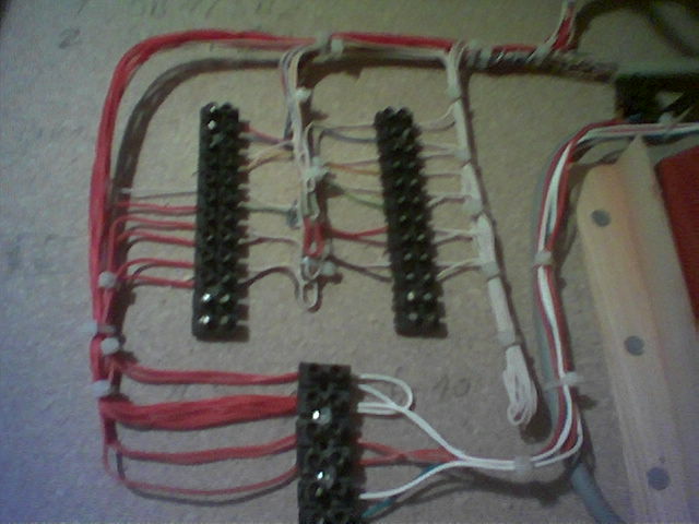

hab mal ein kleines beispiel zwecks verkabelung, nen kumpel der normalerweise alarmanlagen verkabelt hat mir ein 20poliges steuerkabel aufgedrillt, ich dachte ja das der querschnitt viel zu klein ist und sich in nen heizdraht verwandelt wenn ich den trafo aufdreh, aber er hat mir da was vorgerechnet und siehe da es funzt...also hab ich nur die eine strippe zu verlegen, aber um die 20 adern aufzusortieren muß man echt wissen wie das system in so nem kabel ist...oder man geht halt mit dem durchgangsprüfer vor...wäre ne alternative zu deinen 20blauen gewesen, da hättest du brauchen nicht so viel aufzupickern...

die nächste schwachstelle liegt an den lüsterklemmen, die können sehr schnell heiß werden, besser wäre es wenn du den strom auf zwei/drei kabel verteilst...das würde ich mal langsam ausprobieren...aber ich denk mal das die max leistung nicht dauerhaft anliegt, oder???
