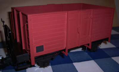

Hallo mal wierder,
Der Wagen ist soweit fertig. Es fehlen nur noch Puffer Bremsleitung und Beschriftung. Eine Bauanleitung ist in Arbeit. Ich habe dem Wagen noch ein Fahrwerk spendiert,welches im Bausatz enthalten ist.
Na denn, auf bald.

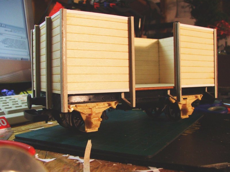

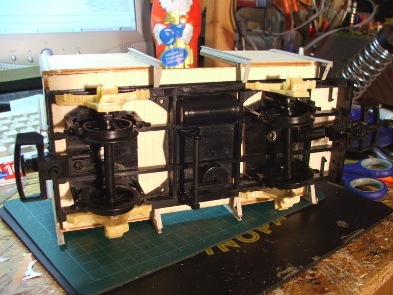

Hallo Leute ,
beim Aufräumen meiner Werkstatt fiel mir letztens ein Stück Sperrholz vor die Füße .
Ich erkannte darin einen Laserbausatz von Harald , den ich in Schkeuditz (2005 !) gekauft
und längst vergessen hatte . Ich fand , das es an der Zeit wäre ,
diesem netten Wägelchen etwas Leben einzuhauchen und da ich durch Verschiebungen in
meinen Regalen etwas Platz schaffen konnte und mich ausserdem etwas von meinen
mikroskopischen Kartonbasteleien erholen muss , ging ich gestern Abend an's Werk .

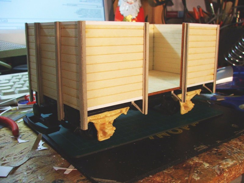

99-72-02_01 (Regalbahner)
Ein Toytrain Fahrgestell wurde etwas umgebastelt , die Position der einen Achse verändert , ebenso die Länge der Deichsel .

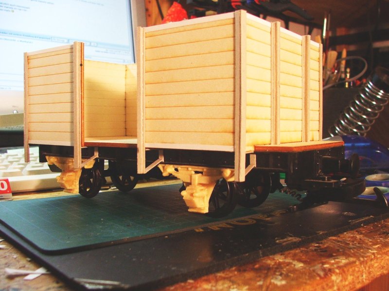

99-72-02_02 (Regalbahner)
Einige dem Vorbild etwas ähnlichere Achslagerblenden fanden sich in der Bastelkiste .
99-72-02_03 (Regalbahner)
Die Holzteile wurden fertig geritzt (der Bausatz war nur einseitig gelasert dafür aber billig :wink: )
99-72-02_04 (Regalbahner)
Profile und Winkel habe ich aus Kartonstreifen gemacht .
99-72-02_05 (Regalbahner)
Jetzt müssen noch die Pufferbohlen verändert werden , die Türen rein und das Bühnengeländer dran .
Mal sehen wie viele Kleinigkeiten ich noch hinbastel , es soll kein Museumsmodell werden aber dem Original ähnlich sehen .
Ich finde es schade , dass man von diesen Bausätzen so wenige hier sehen kann .
Vielleicht kann ich ja mal jemanden anregen , auch Bilder zu zeigen .

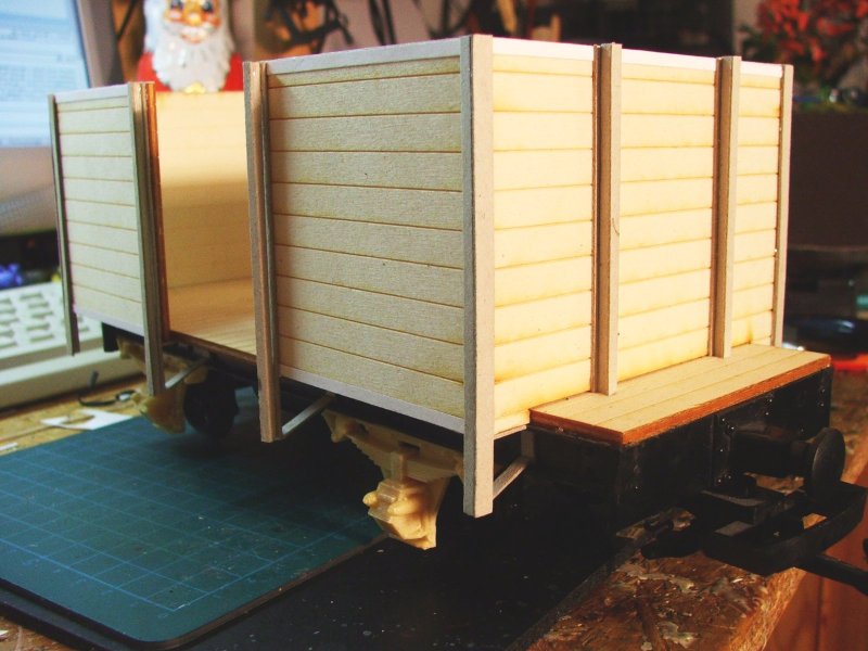

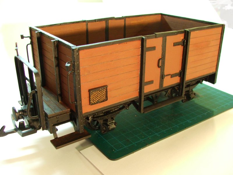

Hallo zusammen ,
weiter geht's mit dem Wagen .
Eigentlich war er ja am Donnerstag Abend schon fast fertig
aber irgendwie wollte er mir von den Proportionen her nicht so recht gefallen :motz:
Nach dem Studium der mir zur Verfügung stehenden und sich teilweise wiedersprechenden Zeichnungen :wink:
und der Bilder vom Harzer Roller und aus der Harzbibel , entschied ich mich schweren Herzens zu einer großen OP :shock:
Ich schnitt ihm oben einen ganzen Zentimeter ab .
Glücklicherweise hat der Patient überlebt und schaut jetzt ,
nach einem weiteren Tag Arbeit und der Beseitigung der Operationsnarben um Einiges besser aus :D
99-72-02_06 (Regalbahner)
der Erstanstrich
Morgen werde ich mich an die richtige Lackierung und Alterung machen ,
nur eine Beschriftung habe ich noch nicht .

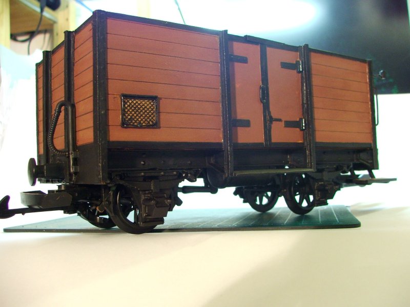

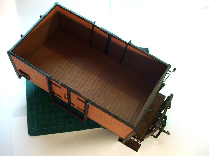

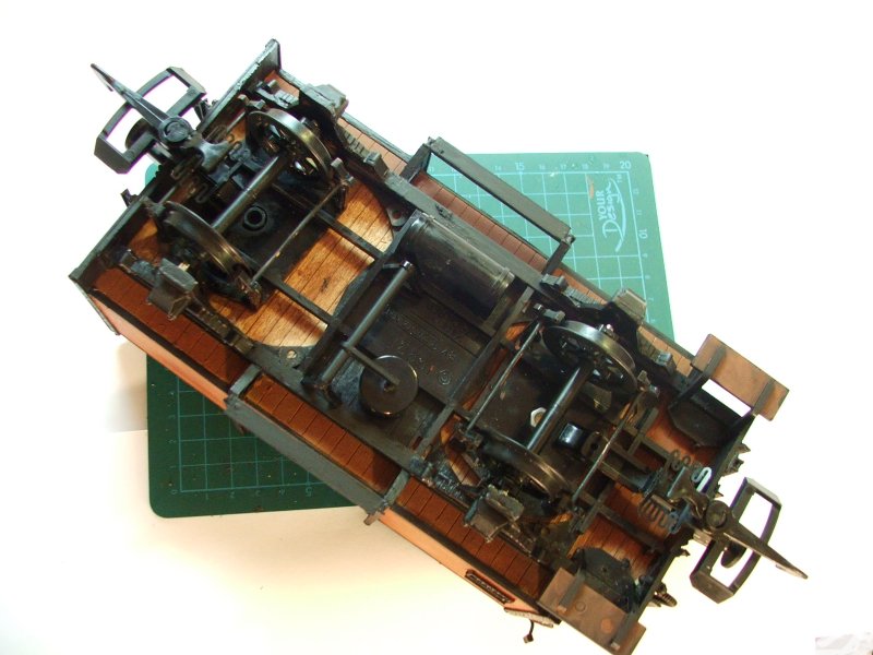

Beiträge: 4448
Re: Harzer 99-72-02
Sodale Jetzedle :D

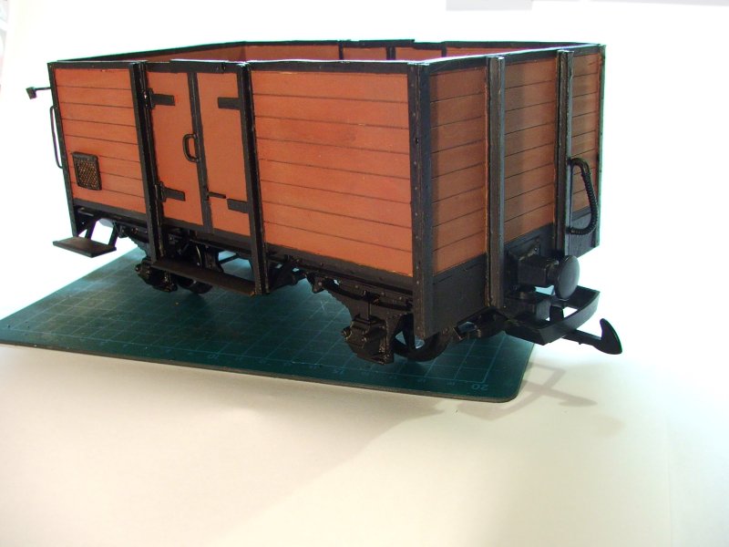

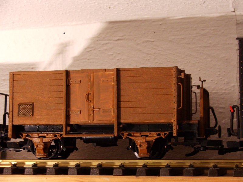

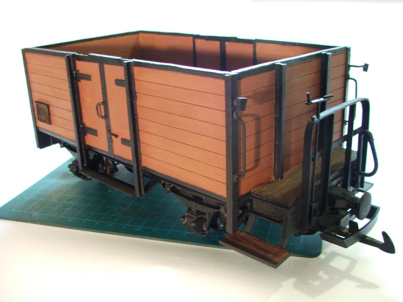

die versprochenen Bilder .
Die Verschmutzung bzw. Alterung hole ich nach wenn die Beschriftung fertig ist .
99-72-02_07 (Regalbahner)
99-72-02_08 (Regalbahner)
99-72-02_09 (Regalbahner)
99-72-02_10 (Regalbahner)
99-72-02_11 (Regalbahner)
99-72-02_12 (Regalbahner)
Das war eine nette kleine Bastelei , hat nicht viel gekostet und wird sicher wieder vorkommen :wink:
Verwendete Teile :
ein Toy Train Fahrgestell
selbstgegossene Achslagerblenden
ein Satz LGB V Speichen Räder
ein Lasersatz von Harald Brosch
verschiedener Kupferdraht
Fliegengage
Kartonstreifen
1 mm Polystyrolplatten für die Blechtüren und die Scharniere
Window Colors Konturenfarbe für die Niete .
Jetzt gehts dann erstmal "frisch erholt" mit der Ns2f weiter :wink:
