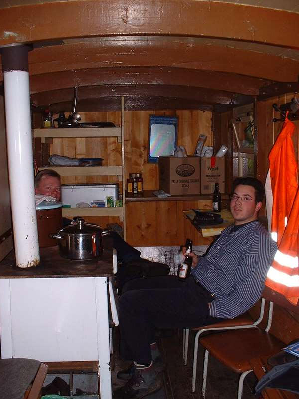

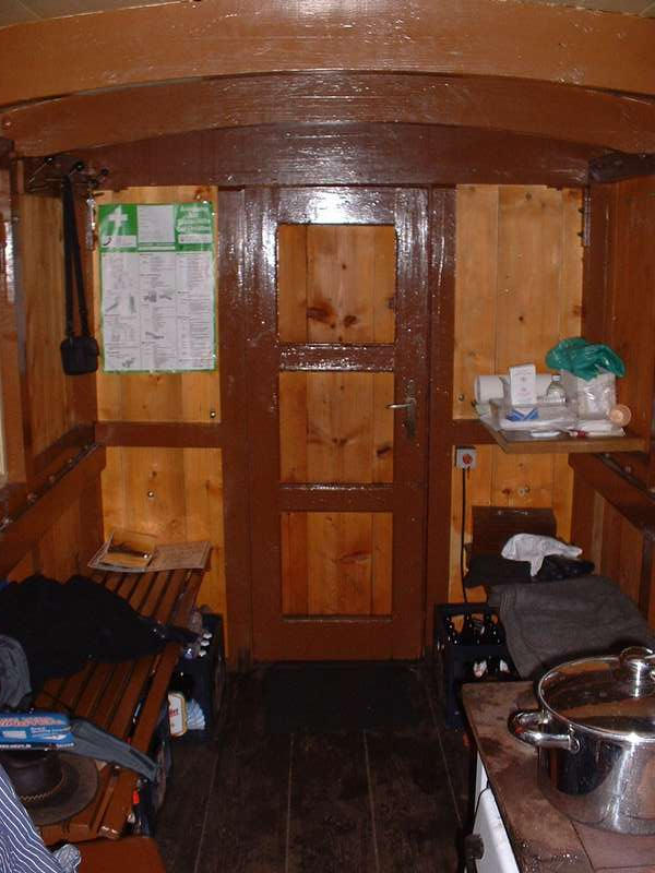

An die Fachleute und Kenner des Originals hätte ich da noch eine Frage:
Welche Inneneinrichtung hat denn der Wagen?
Längssitzbank? Ofen?
