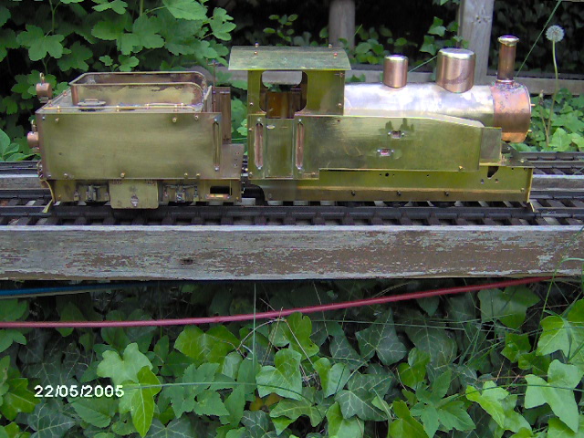

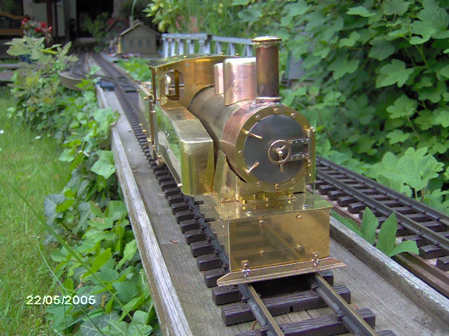

Moin, moin aus dem Norden,
da nun lange Zeit nichts mehr von Marco Weigels Projekt der HF 110 C zu hören (lesen) war, hier mal einige Bilder von meinem aktuellen Stand.
Leider bis ich beruflich stark eingebunden und komme nur ab und zu am Wochenende zu meiner Bastelarbeit – es geht deshalb nur schleppend voran.
Es wär schön, auch von anderen zu erfahren, ob an der Lok gebaut wird.
HF110CFront (Heinz)
HF110CSeite (Heinz)
Mit Gruß aus dem Norden
Heinz
Beiträge: 2333
Re: Selbstbau HF 110 C
Hallo Heinz
das freut mich jetzt rießig mal ein Exemplar zu sehen und motiviert wieder weiter zu machen.Bei der zeit geht Dirs wie mir.Momentan fast keine und viele Ideen.Aber ich hoff in den nächsten Ferien bei der HF auch weiterzukommen.
