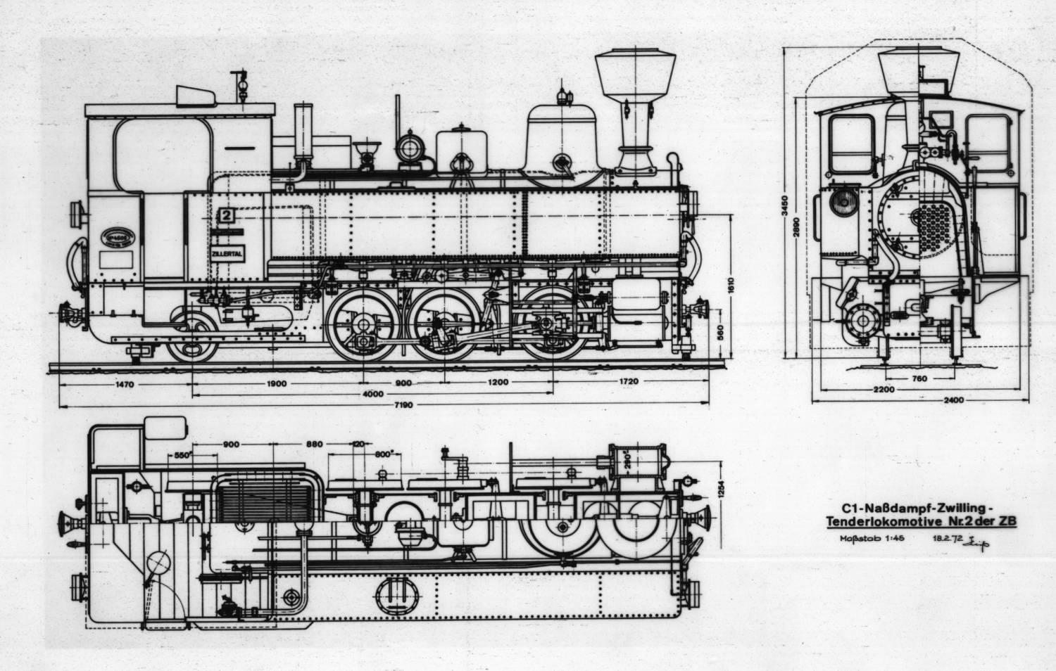

gangsterschaeler
- Beiträge: 92
- Registriert: Sa 5. Jul 2003, 20:24
- Wohnort: Nordhessen
Re: 2095 und 298 von LGB
Hallo Ozoffi,
ich habe diese Zeichnung (mal irgendwo im Internet gefunden)...
Also Breite über Trittstufen (oder was das darstellt...) 2400mm, über Aufbau 2200mm, Höhe über Schornstein 3450mm und über Führerhausdach 2890mm (oder 2690mm?? schlecht erkennbar, müsste man evt ausdrucken und in der Zeichnung messen).
Demnach
Breite 1:22.5
-Aufbau 97.77mm
-Trittstufen 106.66mm
Höhe 1:22.5
-Dach 128.44
-Schornstein 153.33mm (allerdings der Kobel-)
Gruß, simon
Demnach
Breite 1:22.5
-Aufbau 97.77mm
Höhe 1:22.5
-Dach 128.44
Gruß, simon
