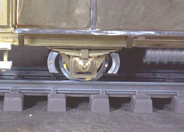

Zurück zum Thema: den Bau der vier Wagen habe ich leider nicht dokumentiert, aber ein Foto von den Messing-Achslagern kann ich trotzdem anbieten. Vor dem Start der Bastelarbeiten an den K1 und K3 hatte ich erst mal eine Serie aller möglichen Kleinteile aufgelegt: 20 Achslager, 5 Druckluftbehälter, 10 Kupplungsattrappen etc. – was man eben für 5 Wagen so braucht.
Daraus sind die 4 Güterwagen entstanden und mein noch unvollendeter Packwagen F4062. Von diesem habe ich das Achslager abgelichtet, wie gesagt es ist baugleich mit denen der Güterwagen. Vielleicht hilft das ein wenig, um die Bauweise der Güterwagen sich vorstellen zu können.
Mit Gruß vom Stoffel

sehr schön, Deine Bilder - und natürlich Deine Wagen. Besonders interessant finde ich ja immer die Ansicht von unten. Wie ich sehe, sind die Achsen starr eingebaut. Wie verhalten sich die Wagen denn in den engeren Radien?

das Kurvenverhalten ist natürlich ein ganz wichtiges Thema ! Da habe ich lange probiert.
Bei den Güterwagen, die einen vergleichsweise kurzen Radstand haben, verhalten sich feste Achsen eher besser - auch in R1.
Allerdings fahre ich nur R3 und größer. Da liegt der "Kipppunkt" des Achsstands irgendwo bei guten 20cm, wo man von festen Achsen auf Lenkachsen übergehen sollte.
Ab einem gewissen Achsstand verwende ich aber auch Lenkachsen, z.B. beim Packwagen. Irgendwann hatten wir auch mal einen Thread zu diesem Thema - finde ich aber nicht auf die schnelle.
Gerne kann ich aber noch mal den Achsstand ausmessen.....
.... und auch noch mal dem Thread suchen

habe den Thread gefunden, guckst Du hier:
www.buntbahn.de/phpBB2/viewtopic.php?p= ... ight=#5164
Gruß vom Stoffel
