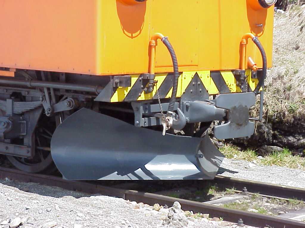

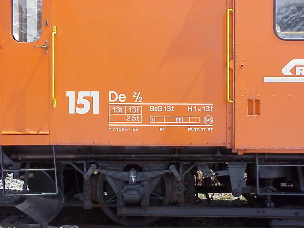

nun noch einmal beide Bilder des De 2/2 151.
Copyright by Hendrik Hauschild (hendrik.hauschild)
