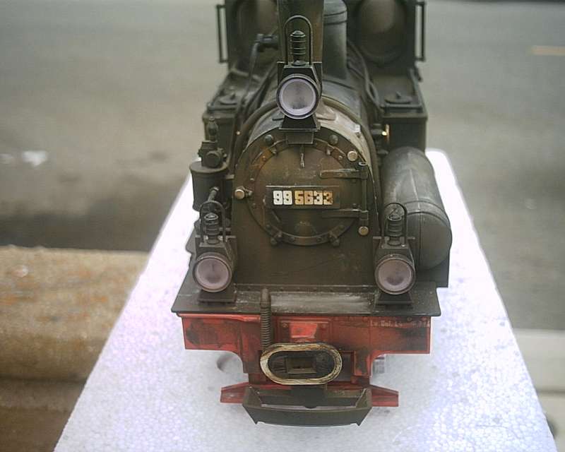

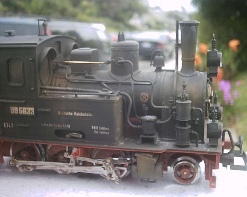

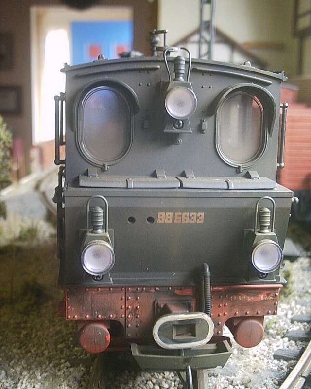

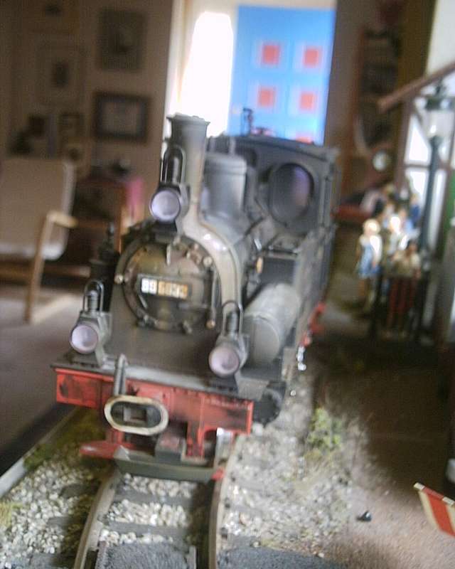

Am Sonntag hatte ich das vergnuegen ein 2 stuendiges Seminar, ueber altern von Modellen,zu besuchen.das Ganze fand auf der Queen Mary Schow statt und wurde von Mac dem Kuenstler mit der "fastest(spray)gun in the west" durchgefuehrt.Das Beste war das er meine Spreewald unter die Kur genommen hat.Und nun steht sie im Neuen(alten)Kleid wie eine Koenigin da.was besonder zu bemerken ist,ist dass er nur 3 Farben und Holzasche aus dem Kamin verwendet hat.
Die Farben sind: Rost,Roof Brown,Engine Black
Sie wurden in dieser Reihenfolge aufgetragen und am ende wurde die Asche
aufgerieben.Danach hat er mit Verduennung und einem Q-Tip die schwarze Farbe auf den Treibstangen verwischt.
Einige von Euch hatten ja das Vergnuegen Ihn auf dem Treff in Sinsheim zu sehen.
Wenn jemand Fragen zu diesem Thema hat,bitte ruhig melden Mac und ich gehoeren zum selben Modellbahn Club.
So,aber genug Gefaselt sehr euch die Bilder selbst an.
Gruesse Chris :D 8) 8) 8)

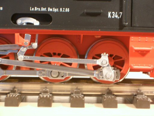

Neuester Erwerb (Chris)
Wer suchet findet.Hab das Loekchen ohne Gebrauchsspuren fuer $250.- erstanden.Man hat halt doch gelegentlich Glueck
