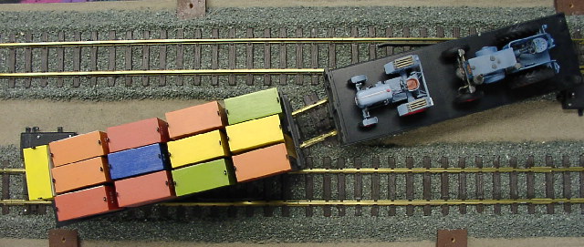

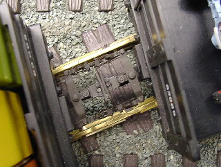

Jürgen hat geschrieben: Mich würde interessieren, was passiert wenn du lange Wagen mit Magnuskuplung ungekuppelt über einen direkten Gegenbogen schiebst. Reicht hier die Ausrichtung der Drehgestelle durch das Gleis damit die Puffer nicht aneinander vorbeirutschen :?: :?:
Jürgen
Hallo Jürgen,
hier ein Bild mit 4 achser Wagen und Magnuskupplung.
Ungekuppelt oder gekuppelt ergibt absolut keinen Unterschied, da die Kupplung am Drehgestell befestigt ist und diese über die Räder zwangsgeführt werden. Die größte Abweichung im Gegenbogen ohne Zwischengerade beträgt max.15 mm, dazu wurden die Kupplungen zwangsweise gegeneinander verschenkt.
