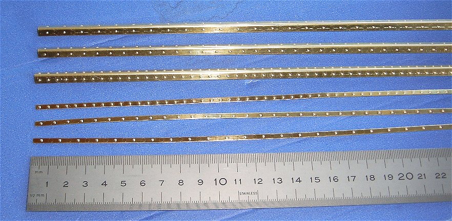

Hallo Selbstbauer und Tuner
Viereka hats ja schon angekündigt die neusten Selbstbau Profile sind jetzt lieferbar.
Nietenwinkel 5x5 x0,3mm mit Nietabstand 5 mm oder 7,5mm oder 10mm
Der Nietkopfdurchmesser beträgt 1,2mm ist ist verzugsfrei eingeprägt.
Nieten am Band : Nietband 3mm breit 0,3mm dick gleicher Nietabstand wie bei den Winkeln.
Das Nietband wurde bewust so schmal herstellen lassen, weil es sich so auch in ein U Profil einkleben oder löten läst.
Preise kann ich erst nächste Woche bekannt geben.
Muster können aber schon Angefordert werden
Gruß aus dem RAW Nörvenich.
Ralph

Nieten am laufenden Band
Beitrag von Ralph »
Hallo Buntbahner
Habe von jeder Sorte zur Zeit je 20 stück pro Abmessung auf Lager
Die Winkel wie auch die Flachprofile sind immer 300 mm lang
Wenn mehr benötigt wird bitte rechtzeitig ca 10 Tage vorher melden. :schlaumeier:
MFG. Ralph :bindafür:

Preise für Nietenwinkel , Bänder und U Profil
Beitrag von Ralph »
Anbei die Preise für die genieteten Artikel
Nietenwinkel 300mm Länge 5x5x0,3mm 2,85Euro
Nietenband 300mm Länge 3mm x 0,3mm 1,40Euro
U-Profil passend für Nietenband 4x2x0,5mm Länge 1000mm 5,10Euro
Bei Bestellung bitte Nietabstand angeben ( 5mm 7,5mm oder 10mm )
Alle Abmessungen sofort in lieferbar. :teddy:
