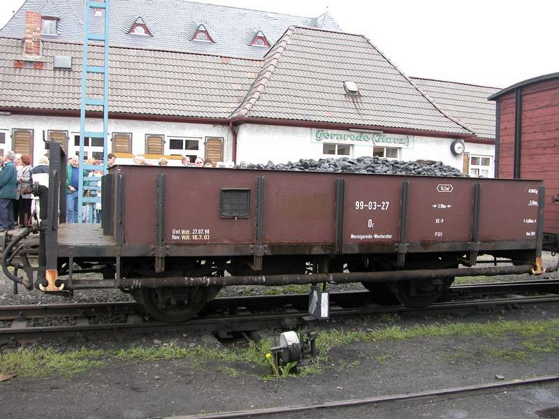

Ich kenne einen Bahnhof Strassberg. An dem liegt die Selketalbahn, ehemals Gernrode-Harzgeroder Eisenbahn GHE.
Jetzt haben wir im Buch der Fahrzeuge der HSB schon einmal nachgeschaut, aber kein Rollmaterial mit diesen Nummern gefunden.
Vielleicht kannst du uns allen einen kleinen Tipp geben, bei welcher Klein- / Schmalspurbah wir suchen können.

Hi, Ihr "Harzspezialisten"
bei den Reichsbahnbezeichnungen 99-03-27 und 99-03-20 handelt es sich um ganz "normale" 2-achsige Ow's mit 6.600mm LüP, die im Jahr 1909 und 1907 in Görlitz gebaut wurden.
Wenn man einen "LPG-Hochbordwagen auf den Rücken legt", dann kann man sehen, wie diese Wagen (für die bajuwarischen Leser: Wägen) von unten aussehen, sie unterschieden sich nur unmaßgeblich vom Original.
Trotzdem kann ich leider keine Detailaufnahmen der Bodengruppe anbieten, nicht einmal eine aktuelle

Hi Franky,
vom 99-03-20 habe ich nur noch ein kleines Foto mit dem Bremsersitz schräg von der Seite . Alle anderen Details habe ich auf Bildern des 99-03-25, -28 und -29. All diese Wagen waren zum Aufnahmezeitpunkt mit Holzplankung und Stahltüren. Der Bremsersitz war schon demontiert. Der 99-03-24 war blechbeplankt.
Da ich die Negative sicher nicht auf Anhieb finde, werde ich in den nächsten Tagen die Fotos einscannen und einstellen. Die Qualität ist natürlich entsprechend.
Vielleicht kann Dir damit für den Anfang geholfen werden. Würde mich freuen, wenn Du Deinen Bau im Forum vorstellst, da ich mich auch für die 2-Achser im Harz interessiere.

Hi "Strassberg",
zwar immer noch keine Detailaufnahmen vom Fahrwerk des Or 99-03-27, aber mal ein Anhaltspunkt, wie Dein Modell einmal aussehen könnte
Zwischenwagen 99-03-27 Or vor der Lackierung (Karl-Heinz)
Die Aufnahme ist zwar nicht sehr scharf, aber man kann schon etwas erkennen
Wie man an den Achslagern erkennen kann, ruht der Aufbau auf einem LPG-Fahrgestell.
Karl-Heinz
