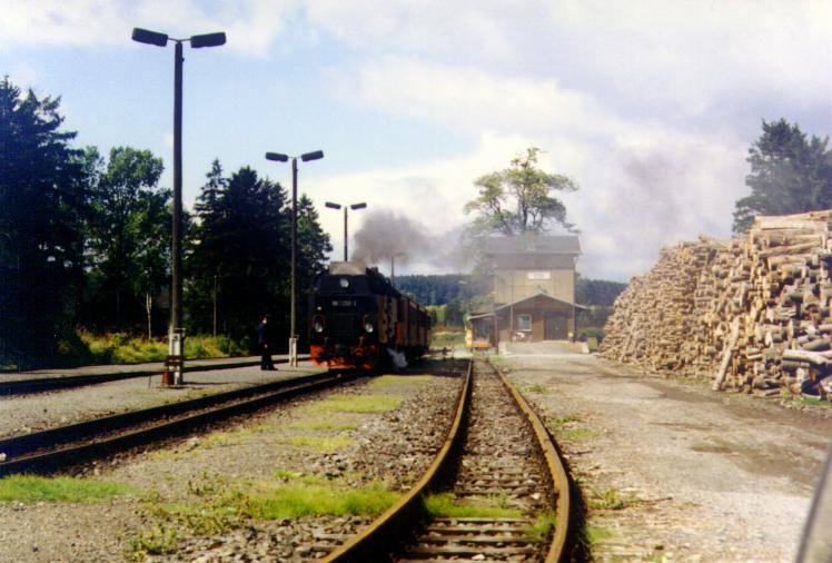

Hallo Gerhard,
über Schotterfarbe, Schotterstruktur und Gestaltung brauchen wir nicht zu streiten. Die Gestaltung ist 1A und Schotter gibt es halt in den verschiedensten Strukturen und Farben - das Ölbindemittel gefällt mit sehr gut.
Was mir auffällt und m. E. verbesserungswürdig sein kann ist die farbliche Gestaltung des Rostes an und neben den Schienen. Da ich mich zur Zeit mit professionellen Rostversuchen herumschlage fällt mit auf, daß die Rostfarbe zu rot und der Roststreifen zu breit angelegt ist. Vorausgesetzt meine Grafikkarte und mein Bildschirm spielen mit keinen Streich. Die Farbe könnte einen erheblichen Gelbton gebrauchen denn es entsteht zuerst "Gelbrost" und dann erst, nach Jahren, der "Rotrost". Vielleicht kannst Du es an dem beigefügten Bild eines selten befahrenenen Gleisstückers der Harzquerbahn erkennen. Ausserdem erscheint mir die "rostige" Einfärbung zu gleichmäßig und monoton - vielleicht solltest Du in diesem fall mal den Airbrush an die Seite legen und zu Pinsel und stark verdünnter Farbe greifen.
