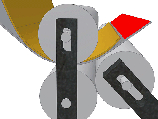

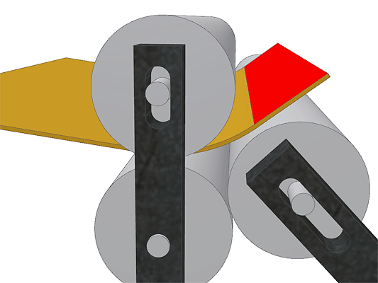

zum Rundbiegen der Messingbleche verwende ich eine kleine Rollenbiegemaschine, mit der auch Rohre und Draht (im Durchmesser 1mm, 2mm, 3mm, 4mm und 5mm) gebogen werden können.
Wenn man Bleche biegen möchte, sind der Anfang und das Ende des Bleches im Bereich der letzten ein bis zwei Zentimeter - bedingt durch den Rollenabstand - nicht gebogen, sondern bleiben gerade. Das sieht nicht nur bei einem Rohr böse aus :!:
Rollenbiegemaschine_01 (fspg2)
Auch beim Biegen von Wagon-Dächern bleibt immer eine unschöne Kante an den Langseiten.
Aus diesem Grund verwende ich ein "Opfer-Blech", das unter dem zu biegenden Hauptblech für eine saubere durchgehende Rundung sorgt. Es wird ein paarmal mit leichtem Radius vorgerollt und anschließend gemeinsam mit dem richtigen Blech in mehreren Durchgängen auf den Endradius gebracht, (wobei von Mal zu Mal der Radius enger gestellt wird).
Rollenbiegemaschine_02 (fspg2)
Um den gewünschten Radius von 74mm in das harte aber gut fräsbare Ms58 zu bekommen, musste ich das Blech allerdings zuvor noch mit dem Brenner ausglühen. Ich hatte danach das Messing langsam auskühlen lassen. Allerdings habe ich unterschiedliche Meinungen im Netz gefunden, so gab es einige Äußerungen in Richtung: ...nach dem Ausglühen kalt abschrecken. Ich werde es beim nächsten Mal mit einem Probestück probieren. Zumindest beim Stahl bewirkt das Abschrecken doch eine Härtung! Wer weiß da Genaues?
Rollenbiegemaschine_03 (fspg2)

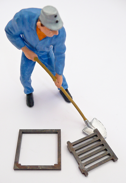

Statt dessen ließ ich die Fräse die Teile abarbeiten, von denen ich eine kleine Serie brauche, wie z.B. die Gullideckelteile, Türscharniere für den alten Schuppen und ein paar Pufferteile für die Gmeinder 10-12PS.
Gullideckel_016 (fspg2)

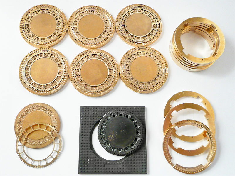

Weil es der Fräse nicht zu langweilig werden sollte, bekam sie zwischendurch auch eine Datei von Gerald´s Variante der Schachtabdeckung
als Test zum fräsen.
Gullideckel_017 (fspg2)

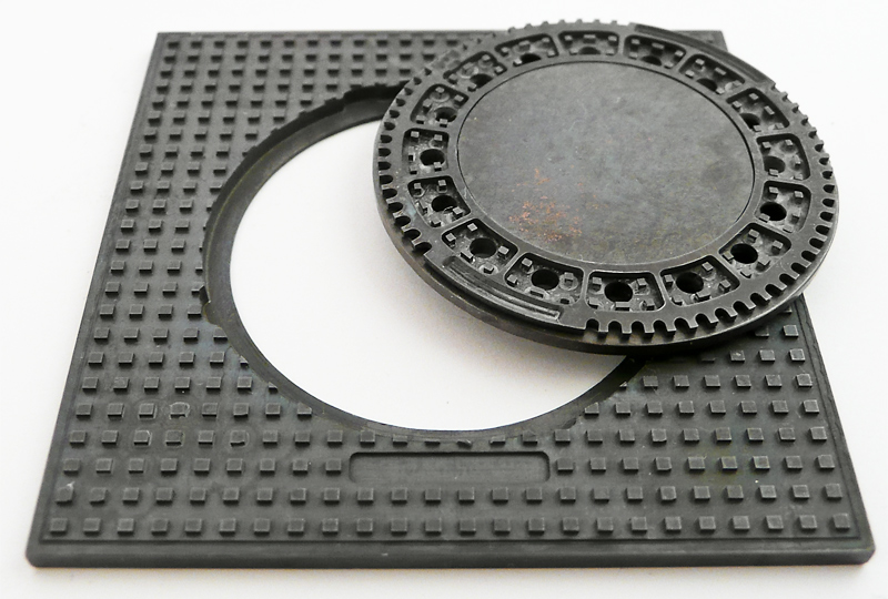

In die 2,0mm hohe, 10,5mm lange und 0,2mm tiefe Tasche in der dritten Noppenreihe wird später ein geätztes Neusilberblech mit dem Schriftzug "PASSAVANT" eingeklebt oder gelötet.
Gullideckel_018 (fspg2)
P.S.: Die reine Fräszeit für diese 44,5mm x 44.5mm messende viereckige Schachtabdeckung (ohne den runden Deckel) betrug 75 Minuten. Die Zeichenarbeit etwa 30 Minuten, das Aufbereiten der Datei für die Fräse rund 10 Minuten. Der runde Deckel ist der Gleiche, den ich schon vorher verwendet hatte. Der geneigte Leser mag es mir verzeihen, wenn Gerald´s Vorbildfoto ein leicht abweichendes Aussehen aufweist. Im Vorbild gibt es glücklicherweise eine Unzahl an Variationen :wink:

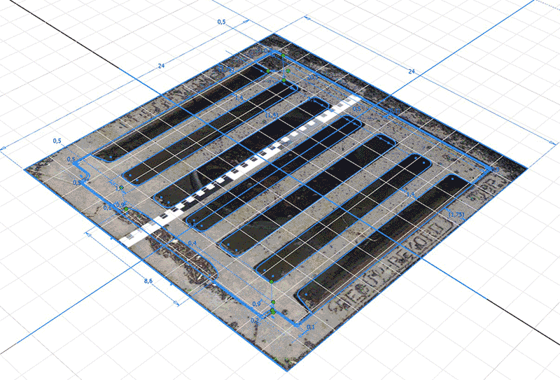

Heute war der nächste Gulli dran.

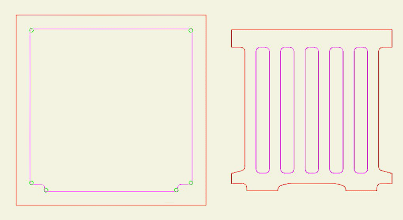

Ein Foto des Vorbildes wurde, auf die richtige Größe skaliert, als Hintergrundbild benutzt und darüber die Konturen nachgezeichnet.
Beim Aussenrahmen wurden die Ecken zusätzlich mit 0,5mm Löchern versehen, um den Radius des verwendeten 1mm Fräser auszugleichen. Bei den nächsten Rahmen werde ich diese Löcher weglassen und lieber mit einer kleinen Feile die Ecken rechtwinkelig leicht nacharbeiten.
Gullideckel_020 (fspg2)
Über eine dxf-Datei wurden die Daten dann in das Fräsprogramm gegeben.
Gullideckel_019 (fspg2)

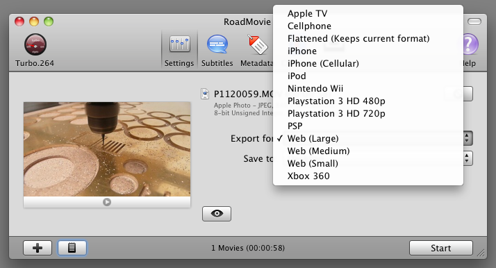

Während des Fräsens habe ich mit einer kleinen Digitalkamera ein Video gedreht. Eine Minute rund 97MB Dateigröße. Meine Filmchen lade ich bei Vimeo hoch. In der Regel werden sie dort Internettauglich klein-konvertiert. Das dauerte mir bislang zu lange. Heute hatte ich bereits auf meinem Rechner mit einem netten Mac-Programm RoadMovie die Datei auf 7MB herunterrechnen lassen.
RoadMovie (fspg2)
Das dauertete knapp 2 Minuten, das Hochladen war entsprechend schneller bewerkstelligt.

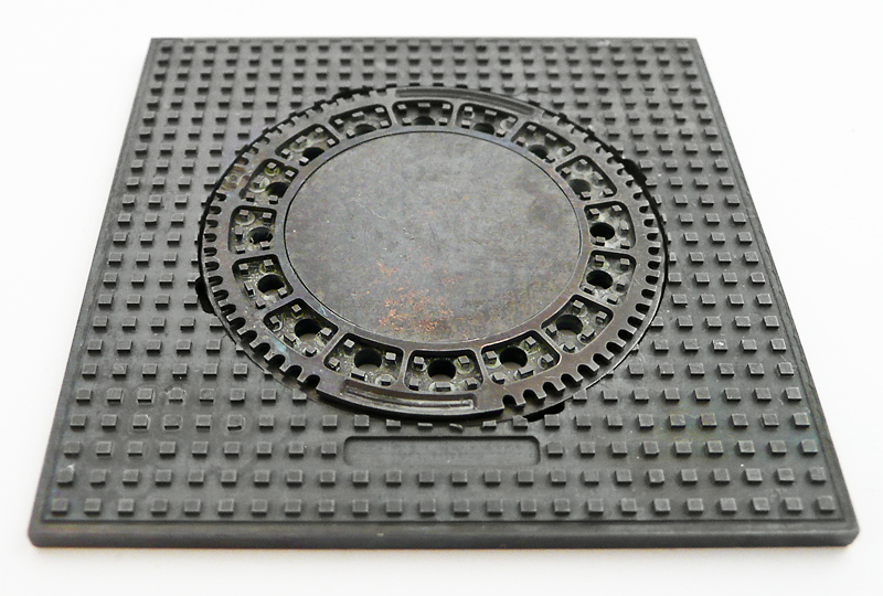

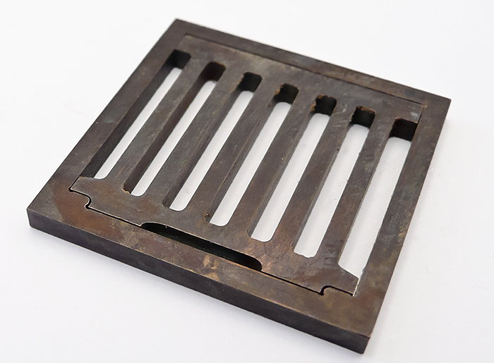

Ein wenig gealtert und verdreckt warte er nun auf den Einbau.
Gullideckel_022 (fspg2)
