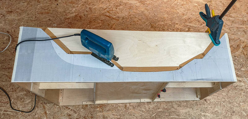

Es wurden Bildschirmfotos der beiden Außenseiten mit je 10000 Pixel Breite - auf mehrere Din A4-Blättern aufgeteilt - gedruckt und so zusammengeklebt, dass ich die jeweiligen Außenlängen der Seitenwände erhielt.
Diese Papierschablonen dienten anschließend als Orientierung für die Stichsäge.
Delvenau_Unterbau_05 (fspg2)
Ein Versuch mit einem Stichsägeblatt, das den Ausriss der Kanten auf der Unterseite erzeugte, war wenig überzeugend.
Stichsägeblätter_Verzahnung (fspg2)
Stattdessen habe ich ein fein verzahntes Sägeblatt für Metall benutzt. Beidseitig hatte ich zuvor die Schnittkanten noch mit fest angedrücktem Klebeband versehen, so konnte ich den Ausriss auf der Vorderseite nahezu vermeiden.

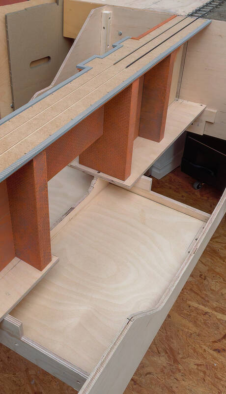

Inzwischen wurde des Segment wieder am Bestimmungsort positioniert:
Delvenau_Unterbau_07 (fspg2)
Delvenau_Unterbau_08 (fspg2)

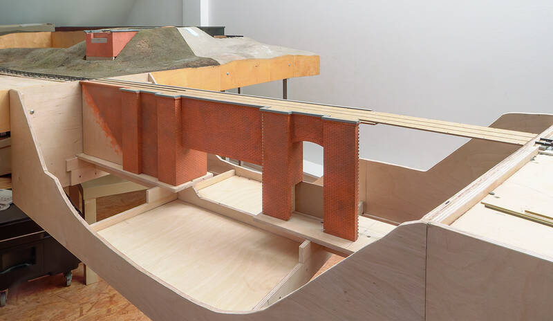

Die Geländerstützen sind demnächst an der Reihe - ich wollte erst die Dreckarbeit mit dem Sägen und Schleifen beenden, so dass ich heute das Delvenau-Segment mit farblosen Hartöl versehen konnte. Danach wurde es mit 25mm langen 3,0mm Messingrundmaterial in Telefon-Buchsen als Passer montiert, wie hier gezeigt:
Steckverbindung (fspg2)
Hier eine Blick aus Richtung Brückenkopf - das Segment ist bislang nur locker eingesetzt, zeigt aber den geplanten Streckenverlauf.
Delvenau_Wehr_46 (fspg2)

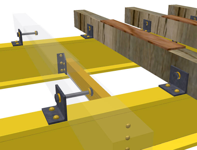

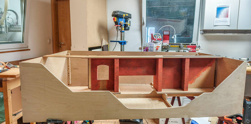

Also wurde nach diesen beiden Abbildungen dieser Komplex ebenfalls gezeichnet.
Delvenau_Wehr_47 (fspg2)
Im Innern wird eine 5,0mm HDF-Gerüst für die genaue Ausrichtung der einzelnen Mauersteinplatten sorgen.
Delvenau_Wehr_48 (fspg2)
Delvenau_Wehr_49 (fspg2)
Wie auf dem oberen Bild Delvenau_Wehr_20 zu erkennen ist, sind die senkrechten Ecksteine wohl abgerundet gewesen.
Im Modell habe ich mit einem R=4,0mm Abrundfräser die entsprechenden Kanten verrundet.
Um das HDF-Material nicht zu zerstören, bin ich mit mehreren Tiefeneinstellungen zu Endergebnis gekommen.
Delvenau_Wehr_52 (fspg2)
Auch hier habe ich mit einem 0,5mm Sägeblatt die Fugen wieder nachgeschnitten.
Bevor das Teil mit dem Wehr verklebt wird, werden die Ecksteine noch ihre Farbe bekommen.
Delvenau_Wehr_53 (fspg2)
Bislang kannte ich die Frontseite des Delvenau-Wehrs von den beiden folgenden Bildern:

Sammlung Hellmich
Dann fand ich auf einer Internetseite, die den Abriss der alten Lauenburger Schleuse dokumentiert hat, ein Bild, das bei einer starken Ausschnittsvergrößerung ein weiteres Detail zeigt, das auf den mir bekannten Bilder nicht zu erkennen war:
Delvenau_Wehr_50 (fspg2)
Da mir leider kleine genauen Abmessungen und Art der Bauweise bekannt sind, wurde dieser Durchlass ein wenig improvisiert.
Delvenau_Wehr_55 (fspg2)
Delvenau_Wehr_56 (fspg2)
Die Vorderseite bekam schon ein paar erste Alterungsspuren verpasst.

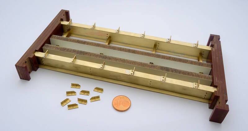

Die sechs Tägerbalken bekamen jeweils zwei 1,1mm Löcher für die M1,0 Sechskant-Gewindeschrauben.
B]Delvenau_Wehr_72[/B] (fspg2)
Delvenau_Wehr_78 (fspg2)

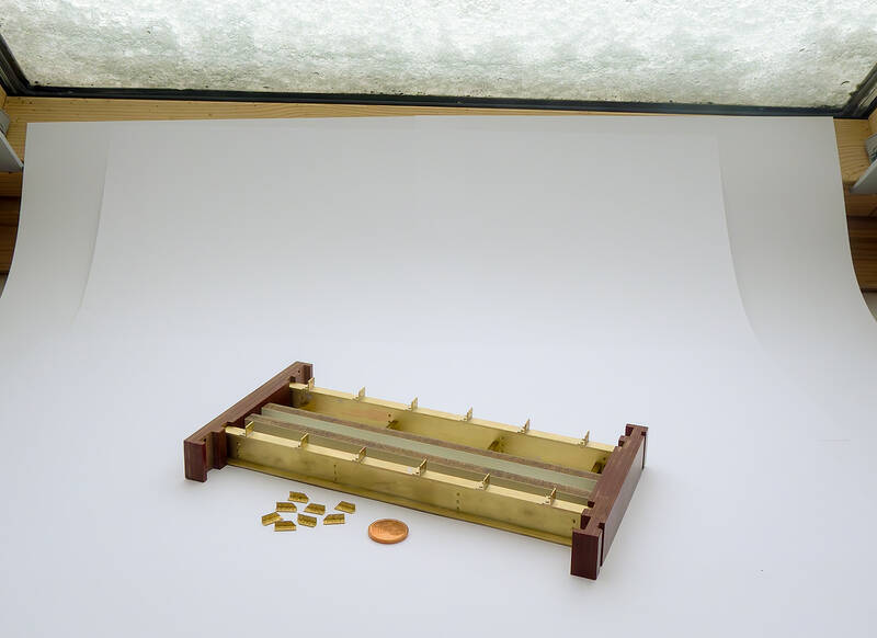

Die vier Querträger werden mit kleinen L-Profilen verbunden.
Delvenau_Wehr_73 (fspg2)
Insgesamt wurden ein paar Stück mehr aus 3,0mm x3,0mm L-Profile gefräst., da ich für die vier Nebenbrücken an der Hubbrücke bislang zu wenig Teile gefertigt hatte.
Zwei dieser Profile wurden Rücken gegen Rücken in eine 1.0mm breite und 3,0mm tiefe gefräste Nut eingelegt. Der eine Schenkel bekam drei Ankörnungen für die später zu drückenden Nietköpfe, der gegenüber liegende Schenkel zwei Ankörnungen.
Ein gleicher Durchgang erfolgte, nachdem ich die beiden Profile gegeneinander getauscht hatte.
Die genaue Positionierung erhielt ich durch einen kleinen Anschlag, links im Bild.
Gelbes Klebeband fixierte die Teile während der einzelnen Bearbeiitungsschritte.
Anschließend trennte ein 1,0 mm Fräser 0,5mm tief die jeweils oben liegenden Schenkel - danach wurden die Profile wiederum gegeneinander ausgetauscht, so dass auch die zweite Schenkelseite die richtige Form erhielt.
Delvenau_Wehr_74 (fspg2)

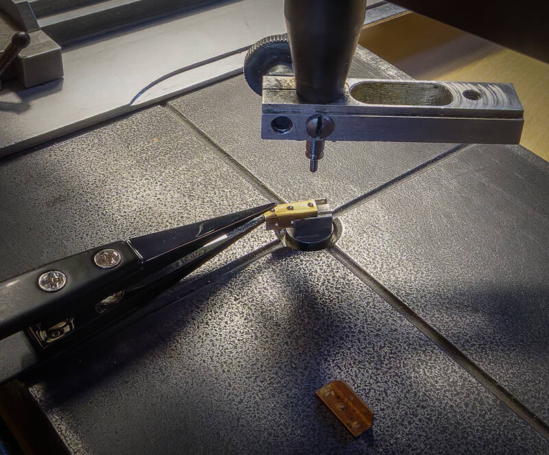

Am Ende erhielt ich so 24 einzelne Winkel-Profile, die nur noch auf der Prägermaschine ihre Nietköpfe erhielten.
Delvenau_Wehr_75 (fspg2)
Die kleinen Teile wurden mit einer spitzen Pinzette in der geschlitzten Punze bei Drücken in Position gehalten.
Am improvisiertem Fotostudio auf Fensterbank mit Schnee auf der Fensterscheibe, entstand das folgende Bild.
Delvenau_Wehr_77 (fspg2)
Als Nächstes werden die Einzelteile mit ein paar gefrästen Pertinax-Lehren in die richtige Position gebracht und zusammengelötet.
