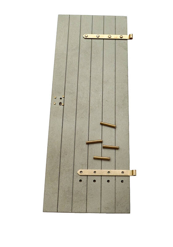

Das Türblatt entstand aus 1,0mm Neusilberblech. Die Bretterfugen wurden beidseitig mit einem 92° V-Fräser 0,12mm tief eingefräst.
Alte Waage Lbg 057 (fspg2)
Die Scharnierbänder hatte ich bereit 2010 aus 2,0mm Messingblech gefräst.
In einer in MDF gefrästen Tasche erhielten zwei Bänder ihre 1,0mm Befestigungslöcher gebohrt.

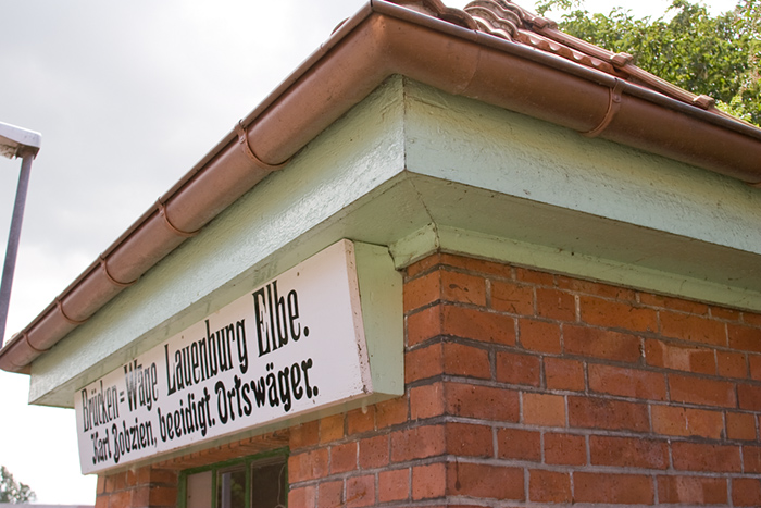

Über dem Fenster befand sich noch ein großes Schild, das ich auch nachbilden möchte:
Alte_Waage_Lbg_004 (fspg2)
Alte Waage Lbg 71 (fspg2)
Alte_Waage_Lbg_002 (fspg2)
Vom obigen Bild wurde mit Photoshop die Vorlage vorbereitet...

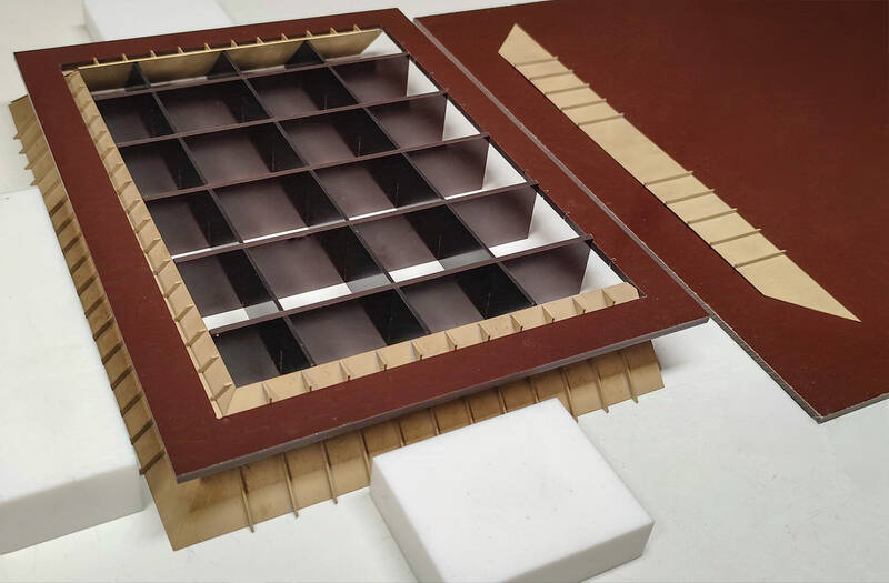

Heute wurden aus Vivak die Fensterscheiben ausgefräst .....
und ein Versuch unternommen den Fensterkitt nachzuempfinden.
So schön, wie es Chuck Doan einmal bei seinem 1/16-Modell gezeigt hat, wird es nicht.
Alte Waage Lbg 87 (fspg2)
Der Kittrahmen hat eine Größe von 12,75mm x 8,6mm.
Zuerst wurden die Innenkontur mit einem 45° Gravierstichel 1,2mm tief in eine 1,0mm dicke MDF-Platte gefräst - danach mit einem neuen, scharfen 0,8mm Fräser die Außenkontur 1,5mm tief. Nachdem ich den Frässtaub vorsichtig mit einem Pinsel entfernt hatte, hob ich den 0,65mm dicken Rahmen mit einer Cutter-Klinge von der Gudy 870 Klebefolie ab.
Der Rahmen ist schon sehr empfindlich.
Hier links oben mit eingelegte Vivakscheibe und dem MDF-Rahmen:
Alte Waage Lbg 88 (fspg2)
