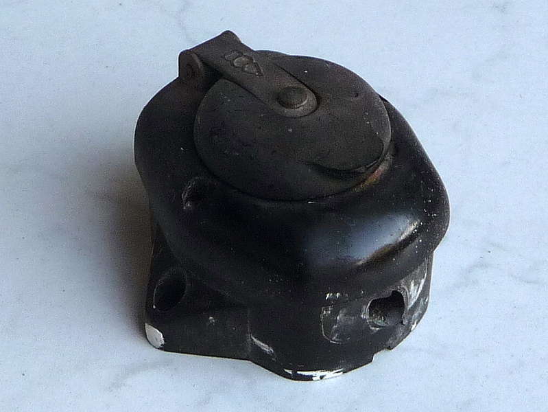

Glück-Auf Frithjof,

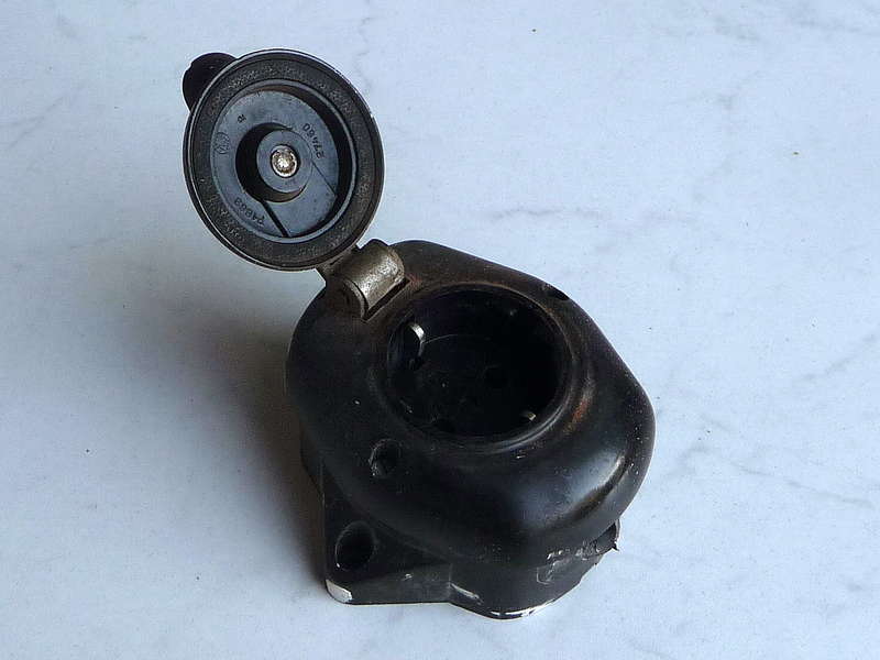

da habe ich am Sonntag in der alten Schmiede bei unseren Kindern folgendes durch Zufall entdeckt.
FRSchuko01 (Helmut Schmidt)
FRSchuko02 (Helmut Schmidt)
FRSchuko03 (Helmut Schmidt)
Natürlich gleich annektiert.

@Helmut
Neben Deiner Schuko-Dose fehlt bei mir auch noch die runde Verteilerdose. Ich werde beide bei einer der nächsten Prototyping-Aktionen anhängen. Kannst Du mich noch die Maße der Steckdose nennen?

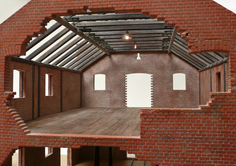

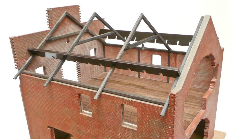

Zwei der Dachsparren wurden in der Mitte aufgefräst und im Innern zwei 1mm-Drähte eingelegt, die der Stromversorgung der beiden Dachlampen dienen. Die Lampen sind die ursprünglich im Erdgeschoß eingeplanten Exemplare, die ja durch Größere ersetzt wurden. Die Nut wurde später wieder mit kleinen Holzleisten geschlossen, so dass am Ende nichts von der Installation zu sehen ist. Eine Kabelatrappe werde ich allerdings später noch anbringen, wenn der gesamte Dachstuhl fertiggestellt ist.
Alter_Lagerschuppen_203 (fspg2)

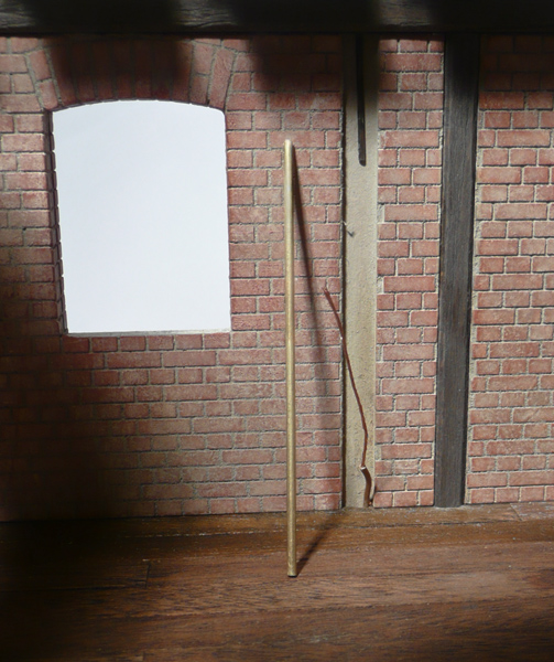

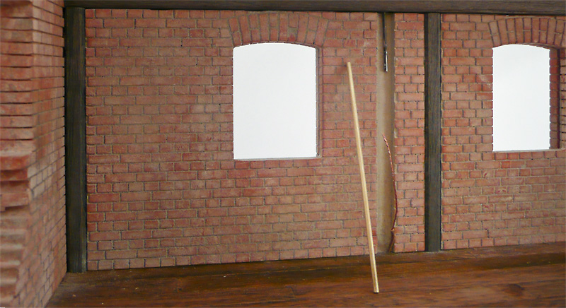

Die beiden äußeren Fußpfetten bekamen ebenfalls im Innern für die Stromversorgung Messing-Inlays. Die beiden folgenden Bilder zeigen oben einen 1mm Messingdraht, der aus einer Pfette ragt.
Weil das gesamte Dach abnehmbar ausgeführt wird (um z.B. leichter die Birnen zu wechseln), werden diese beiden Drähte in Messingrohre eingesteckt, die unten zu den bereits verlegten Kabel führen.
Alter_Lagerschuppen_205 (fspg2)
Das 1,5mm-Messingrohr wartet noch auf den festen Einbau.
Alter_Lagerschuppen_206 (fspg2)
Die Nut, die jetzt der Stromversorgung dient, war durch eine Unachtsamkeit meinerseits entstanden. Die eine Seite wird mit einem Blech verkleidet. Auf der anderen Wandseite wird ein Schrank oder Ähnliches alles verdecken.
Zum Ausrichten der einzelnen Dachpfetten habe ich mir zwei fünf Millimeter dicke Pertinax-Kämme gefräst. Wenn alle Einzelteil verklebt sind, werden die Pfetten und Sparren zusätzlich mit 1mm Ms-Draht verstiftet, um eine sichere Haltbarkeit zu gewährleisten.
Alter_Lagerschuppen_204 (fspg2)

fspg2 hat geschrieben:Neben Deiner Schuko-Dose fehlt bei mir auch noch die runde Verteilerdose. Ich werde beide bei einer der nächsten Prototyping-Aktionen anhängen. Kannst Du mich noch die Maße der Steckdose nennen?
Glück Auf Frithjof,
ich denke es wird das Einfachste sein wenn ich dir die Steckdose zur Verfügung stelle. Nach dem Abmessen von dir kann die immer noch bei uns in die Ausstellung im Klosterstollen.
Ausserdem fahnde ich nach weiteren Teilen, besonders natürlich der Abzweigdose.

@Helmut
Es würden mir die Hauptabmessungen Deiner Steckdose reichen, dann kann ich mit Hilfe Deiner Fotos den Rest zeichnen - allerdings werde ich erst im Oktober dazukommen können.

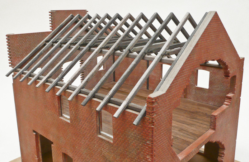

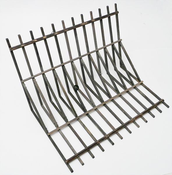

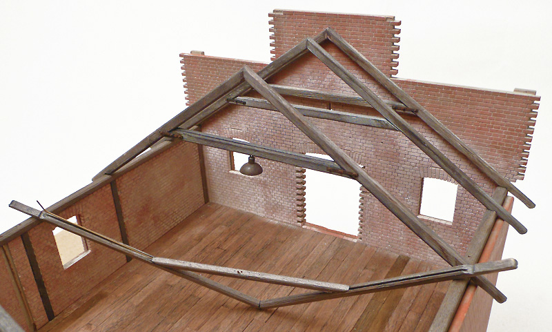

Die letzten zwei Wochen war so gut wie gar nicht an Modellbau zu denken, dafür aber schaffte ich es heute morgen, die letzten Sparren in den Dachstuhl zu kleben und zu verstiften.
Alter_Lagerschuppen_207 (fspg2)
Alter_Lagerschuppen_209 (fspg2)

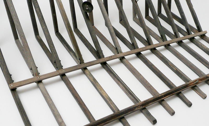

Wie schon weiter vorne geschrieben, kann ich den gesamten Dachstuhl als eine Einheit herausnehmen.
Alter_Lagerschuppen_211 (fspg2)
Auf dem folgenden Foto seht Ihr den in der Fußpfette eingelassenen 2,5mm x 2,5mm Messing-Vierkantstab, der der Stromzufuhr dient. In der oberen Pfette sind die noch messingfarbenen 0,8mm Stifte zu erkennen.
Alter_Lagerschuppen_213 (fspg2)

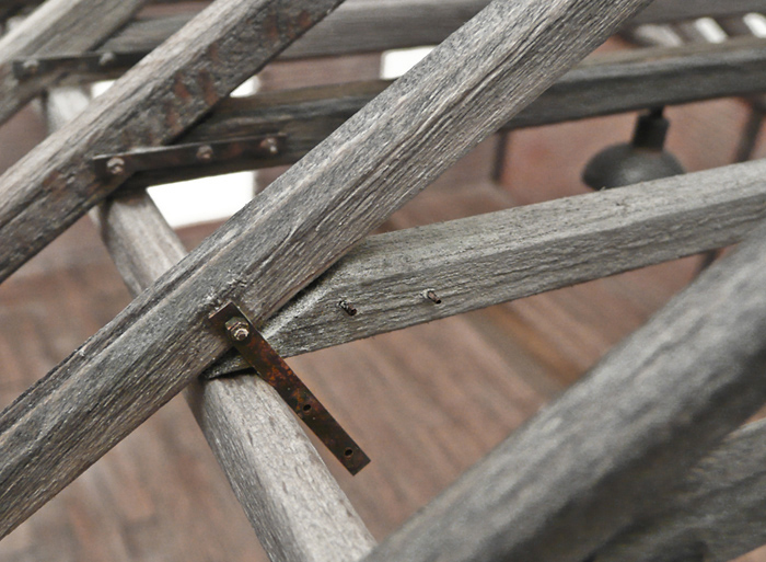

Auch der Dachstuhl scheint an seiner Festigkeit zu verlieren, die erste Haltelasche hat sich schon gelöst und der Balken wird irgendwann weiter aus seinem Platz wandern, wenn nicht bald saniert wird.
Alter_Lagerschuppen_208 (fspg2)

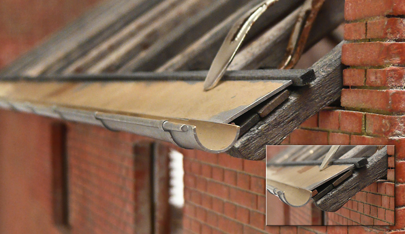

Die Regenrinnen standen heute auf dem Programm.
Alter_Lagerschuppen_216 (fspg2)

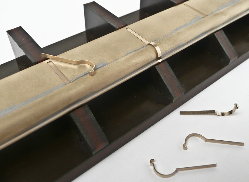

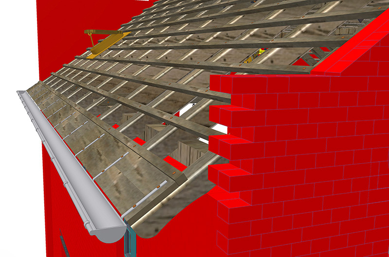

Da die Regenrinnenhalter nur eine Materialstärke von 0,2mm haben und ich mir eine stabile Lösung wünsche, habe ich zusätzlich zur Zeichnung noch ein Halteblech mit 0,2mm tiefe Nuten für die Positionierung der Halter gefräst.
Alter_Lagerschuppen_217 (fspg2)
Mit Hilfe einer Lötlehre konnte ich den Dachneigungswinkel genau einhalten.
Zum Schluß habe ich Helmuts und Kalles tollen Tipp mit dem Verzinnen der Teile probiert.
Dazu strich ich gut aufgerührte Weichlotmasse auf die Regenrinnne und die Flamme erledigte den Rest. Dabei ging ich immer schrittweise vor, damit die restlichen Teile nicht wieder auseinanderfielen. Aluklötze drückte dabei die Regenrinnen plan in der Lehre.
Alter_Lagerschuppen_218 (fspg2)
Die Sandstrahlpistole mattierte die Oberfläche, so dass ich mit dem Ergebnis durchaus zufrieden bin. Danke für den Tipp :!:

im Gegensatz zur Zeichnung 216, auf der die Haltelaschen noch falsch montiert waren (Helmut: Danke für den Hinweis!), folgt hier noch ein Foto, auf dem Ihr das Prinzip der späteren Montage erkennen könnt.
Alter_Lagerschuppen_219 (fspg2)
Am unteren Abschluss muss noch eine Latte den Höhenausgleich der Dachziegel sicherstellen.
Re: Feldbahnmodule mit Schiff
Hallo Frithjof,
ja so geht es jetzt erhält auch die untere Reihe der Dachpfannen die richtige Neigung und das Wasser kann nicht über die Rinne hinaus schiessen.
Da gehört wirklich eine Latte, unter das Rinneisen, zum Ausgleich der Pfannedicke auf die Traufbohle.
Das Blech gibt es in Wirklichkeit auch und nennt sich Traufblech, somit entspricht deine Lösung zur Stabilisierung der Rinneisen auch dem Vorbild.
Schön das es auch mit dem verzinnen geklappt hat insgesammt eine gute Lösung weiter so. :respekt:
