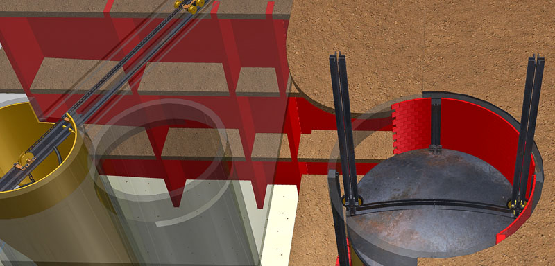

die beiden Schwimmbehälter trugen die Brücke mit je zwei Stützen aus vier L-Profilen.
Je Seite waren Rollen mit 30 cm Durchmesser und ca. 2,5 cm Breite angebracht, die in entsprechenden U-Profilen geführt wurden. Dadurch gleitete der Schwimmer gleichmäßig im Schacht und stieß nicht an die Wand.

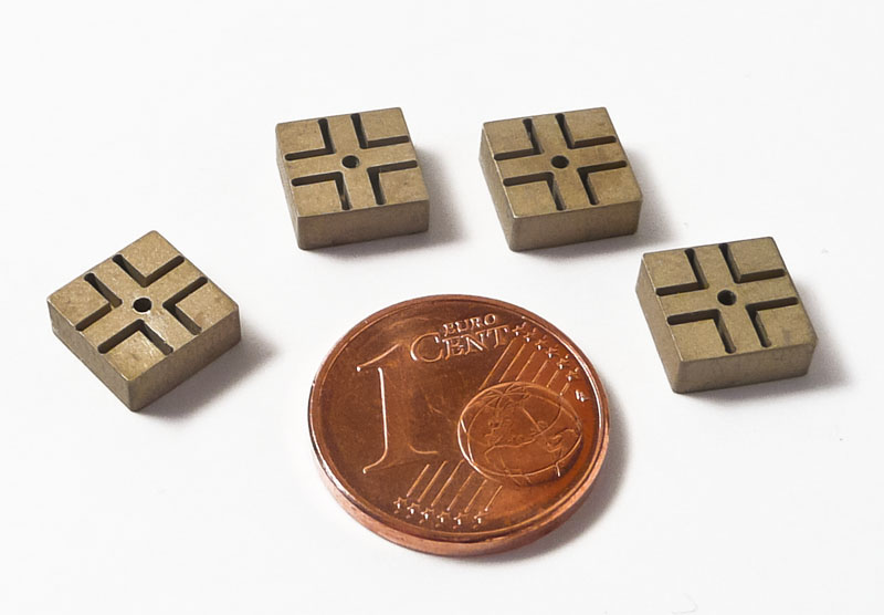

Vier 8 x 8 x 3 mm Messingsockel wurden mit vier 0,5 mm L-Nuten versehen, die später der sicheren Befestigung der Stützen mit dem Schwimmer dienen sollen.
Schwimmer_26 (fspg2)

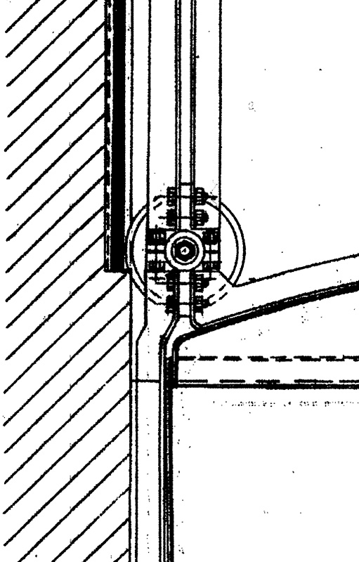

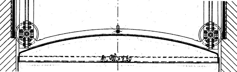

Es gibt zwar eine Zeichnung, die eine Lösung mit einem umlaufendem Profilband um den Schwimmkörper zeigt,
Schwimmer_07 (fspg2)
Schwimmer_29 (fspg2)
aber auf keinem Foto gab es einen Hinweis, dass die Brücke mit dem Schwimmer so realisiert wurde - vielmehr wurden auf allen anderen Zeichnungen von 1900 keine dieser Profile gezeigt. Auch der dort angegebenen Durchmesser weist auf einen Schwimmkörper ohne umlaufende Profileisen hin.
Leider habe ich aber auch keine wirklich sicheren Detailzeichnungen... es ist schon eine Last, wenn man Nieten zählt :wink:

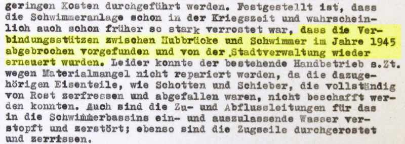

Bei meiner gewählten Lösung hilft mir ein Auszug aus einem Brief von 1948, der den traurigen Zustand der Brücke nach dem Krieg beschreibt:
Schwimmer_32 (fspg2)
Also wurden die Sockel und die Stützen nach 1945 von der Stadtverwaltung erneuert... zu dem Zeitpunkt konnte man sowohl nieten als auch schweißen...

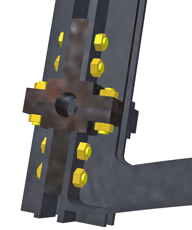

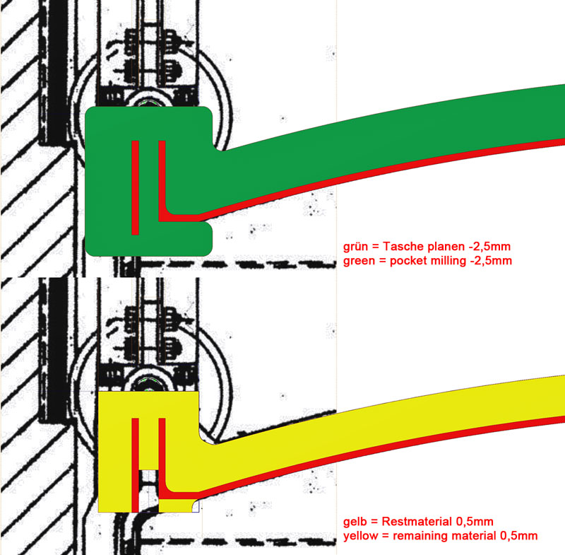

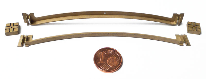

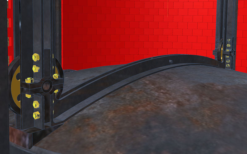

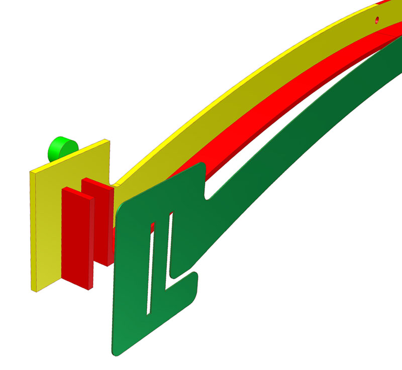

um nicht zu viele Einzelteile zusammenlöten zu müssen, habe ich das gebogene L-Profil zusammen mit dem unteren senkrechten L-Profil als eine Einheit gezeichnet.
Schwimmer_37 (fspg2)
Schwimmer_36 (fspg2)

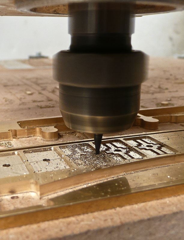

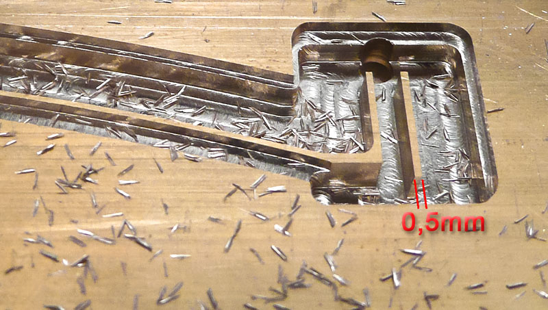

3mm Messing Flachmaterial wurde mit Doppelklebefolie auf eine MDF-Platte geklebt und die Platte auf der Fräse befestigt.
Zuerst wurden die Löcher (hellgrün) gebohrt. Danach fräste ich den dunkelgrünen Bereich als Tasche 2,5mm tief.
Schwimmer_33 (fspg2)
Nachdem die Aussenkontur ebenfalls mit dem 1,5mm-Fräser in mehreren Durchgängen (jeweils in 0,8mm-Schritten) gefräst war, konnte ich das fertige Profil (gelb und rot) von der Doppelklebefolie befreien.
Schwimmer_34 (fspg2)

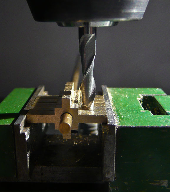

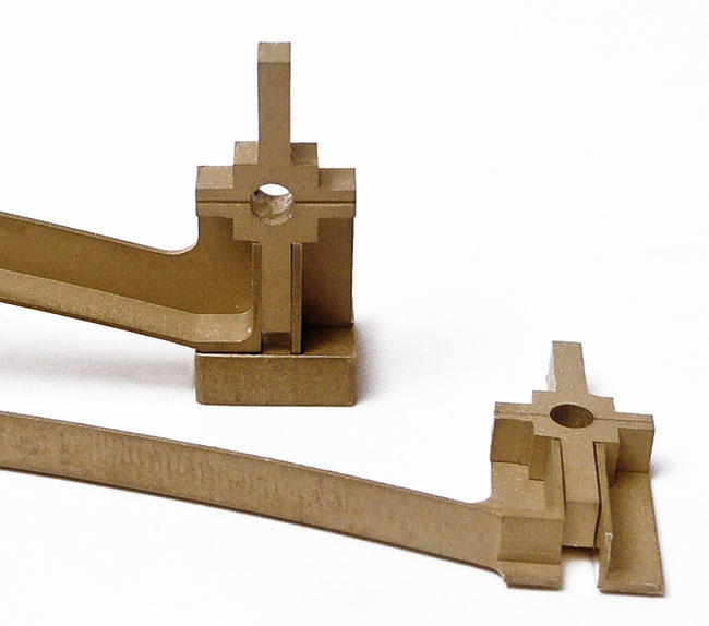

3mm Messingmaterial wurde auch hier verwendet. Anfangs fräste ich die 0,5mm tiefe Tasche, um die benötigte Höhe von 2,5mm zu erhalten. Danach ging es weiter mit 2mm Löcher bohren, V-Nut 0,1mm tief und die Aussenkontur komplett fräsen.
Schwimmer_39 (fspg2)
Der verwendete 1mm Fräser erzeugte allerdings 0,5mm Radien in den Ecken.
Um rechtwinklige Ecken zu erhalten, wurden alle Teile auf einen 2mm Draht gezogen und die Ecken im Minischraubstock nachgefräst.
Schwimmer_40 (fspg2)
Schwimmer_41 (fspg2)

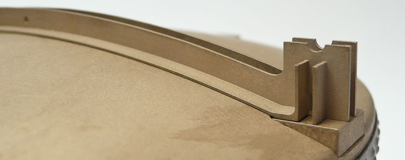

Ich werde die Teile prototypen lassen. Aufgrund einer Empfehlung wollte ich dieses Mal Kunststoff probieren. Jedoch waren meine Details etwas zu klein, so dass die Schraubenköpfe sich wohl nicht so fein hätten wiedergeben lassen. Demnächst werden die Teile aus Neusilber entstehen.

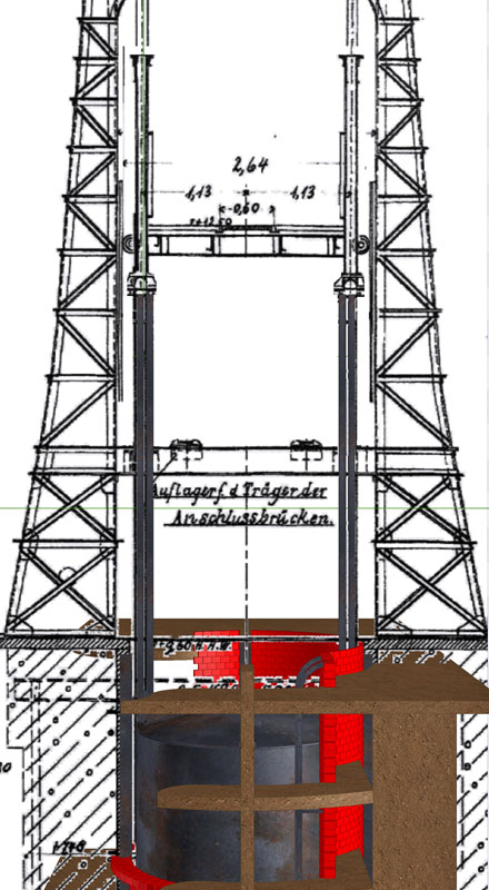

Die vier Führungsschienen im Schacht müssen genau im 90° Winkel montiert werden.
Schwimmer_44 (fspg2)

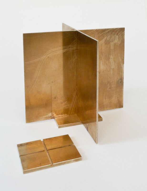

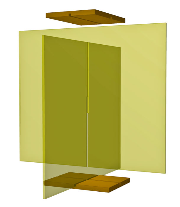

Dazu habe ich mir aus 1,5mm Messingblech zwei Platten gefräst und ineinandergesteckt. Zur Ausrichtung wurden zusätzlich zwei 3mm Messingbleche im rechten Winkel genutet.
Schwimmer_47 (fspg2)
Alle Teile wurden anschließend zusammengesteckt. Sie sitzen sehr stramm ineinander. So kann ich die Teile später noch einmal auseinandernehmen und weiterverwenden.
Schwimmer_45 (fspg2)
Auch die Führungsschienen werden zuerst nur lose eingelegt. So können sie noch entnommen werden, wenn der Schacht seine Farbe bekommt.
Schwimmer_46 (fspg2)

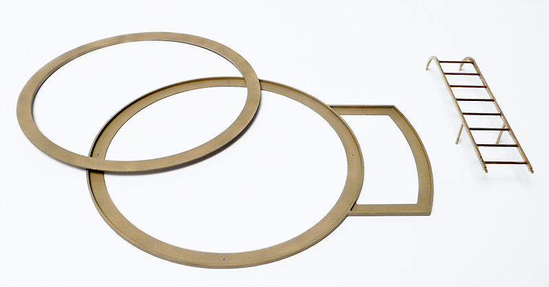

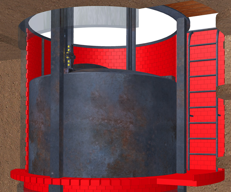

als Randauflage für die Riffelblech-Abdeckung des Schwimmerschachtes habe ich aus 2mm Messingblech zwei Ringe gefräst.
Schwimmer_50 (fspg2)

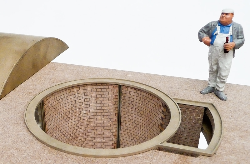

Den Revisionsschacht werden später ein paar Bretter abdecken.
Schwimmer_48 (fspg2)
Schwimmer_49 (fspg2)
Schwimmer_51 (fspg2)
volkerS
Beiträge: 999
Wohnort: Bermersheim
Re: Feldbahnmodule mit Schiff
Beitrag von volkerS »
Hallo Frithjof,
mich faszinieren immer wieder die Bilder deines Projektes. Jedoch wird der Arbeiter auf dem letzen Bild seinen Spaß mit den Abdeckbrettern haben, von denen alle, bis auf die beiden äußeren, in den Schacht fallen. Am Bier liegts nicht, es fehlt am Schwimmerring die Auflage.
