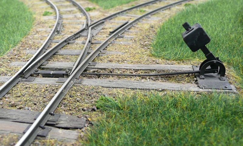

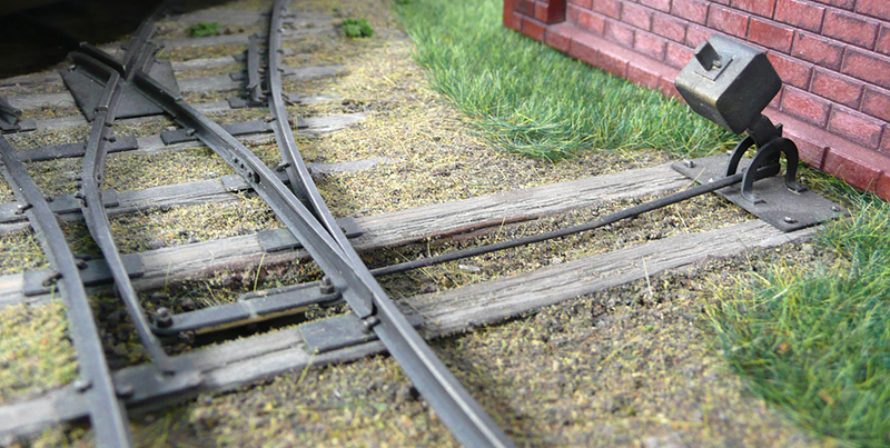

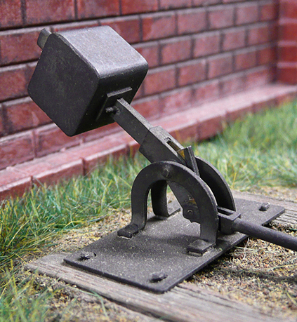

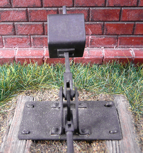

für meine Weichen benötige ich ein paar Stellböcke. Diese hier haben es mir angetan. Leider sind sie aber zur Zeit nicht mehr lieferbar.
Also werde ich sie mir selber bauen, denn ich will ja demnächst Betrieb machen können.
Bei meinem letzten Besuch bei Helmut konnte ich auf seinem Dominomodulen diese Wunschstellböcke fotografieren.
Stellbock_Helmut2 (fspg2)
Stellbock_Helmut3 (fspg2)
Stellbock_Helmut4 (fspg2)
Stellbock_Helmut_1 (fspg2)
Vom Sandbahner bekam ich netterweise (Danke dafür!) ein paar Vorbildfotos von solch einem ähnlichen Stellbock.

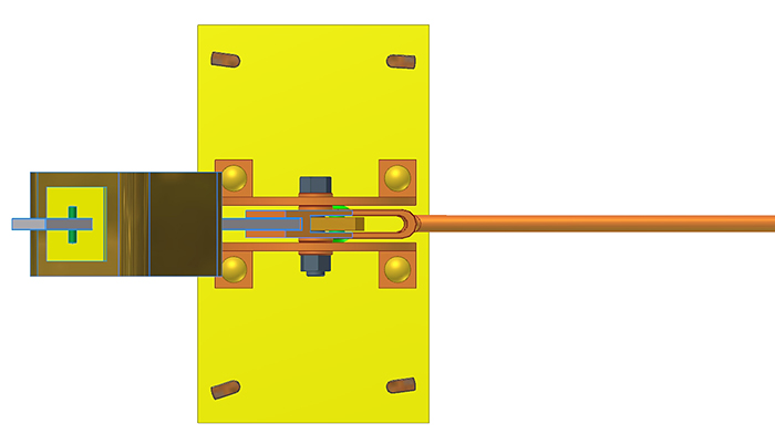

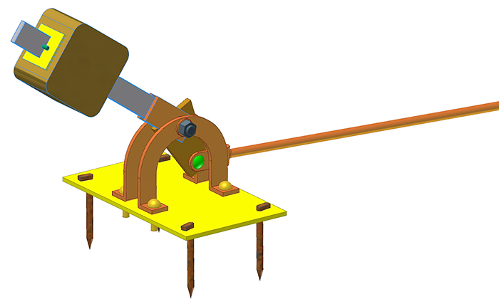

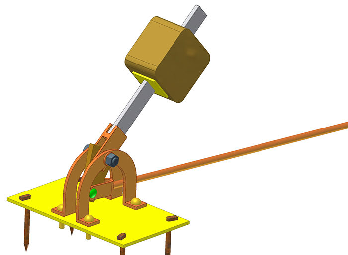

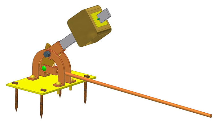

Nach der DIN 9939-Zeichnung habe ich die Original-Abmessungen in eine Exeltabelle eingetragen und für den Maßstab 1:22,5 errechnen lassen. Da die meisten Teile gegossen werden, muss noch ein Faktor von hier ca.103% (hängt von der Größe des Urmodelles ab) als Schrumpfungsmass hinzugegeben werden, damit am Ende die 100% im Modell herauskommen.
Danach habe ich die Teile gezeichnet und als 3-D-Modell zusammengesetzt.
Feldbahn_Stellbock_Zweb-1 (fspg2)
Feldbahn_Stellbock_Zweb-2 (fspg2)
Feldbahn_Stellbock_Zweb-3 (fspg2)
Feldbahn_Stellbock_Zweb-4 (fspg2)
Hieraus werden anschließend die bemassten 2-D-Zeichnungen ausgedruckt und das Urmodell gebaut.

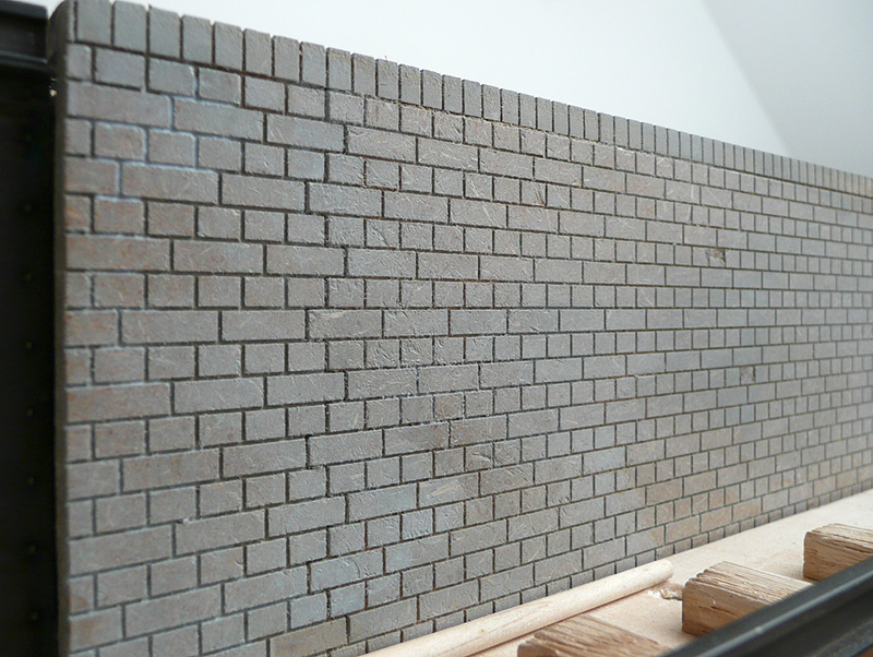

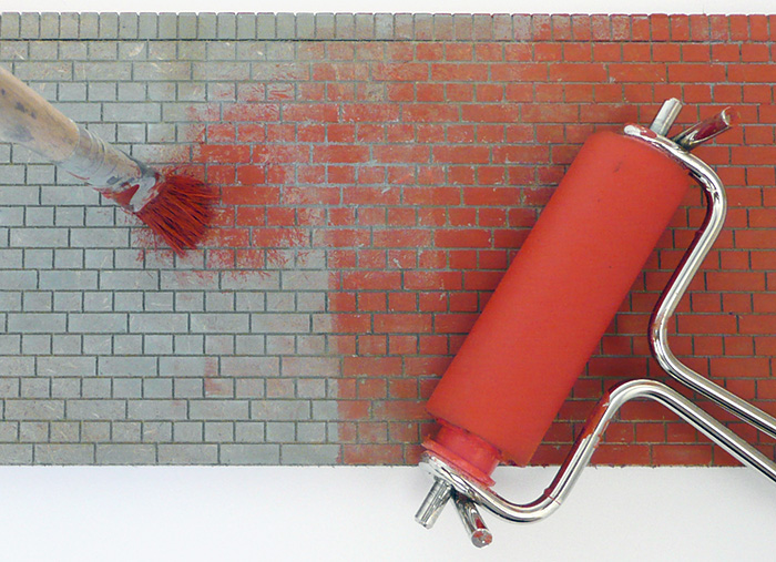

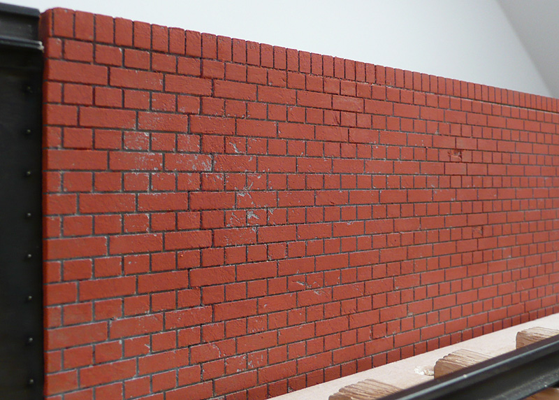

Nachdem Helmut es hier ja wunderbar vorgemacht hatte, habe ich es gewagt die gefrästen Rampenteile mit Farbe zu versehen.
Als erstes habe ich die Teile mit Revell Steingrau Nr. 75 vorbehandelt. Nach dem Trocknen kamen unterschiedliche Grautönen von PLAKA® mit Wasser und und einem Tropfen Spülmittel stark verdünnt zum Einsatz. Allerdings nur partiell, um so unterschiedliche Fugenfarben zu bekommen. Die überschüssige Wasserfarbe habe ich mit einem Gummihandschuh verwischt. Das am Anfang von mir dafür verwendete Toilettenpapier hatte sich nicht so gut bewährt, da feuchte Reste davon in den Fugen verblieben. Also wurden sie mit einer alten Zahnbürste wieder herausgerieben.
Rampe_mit_Farbe_3 (fspg2)
Rampe_mit_Farbe_5 (fspg2)

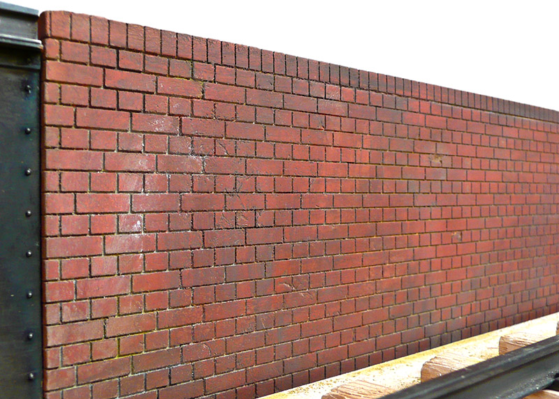

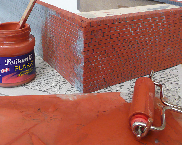

Dann wurde die erste Farbschicht mit PLAKA® Ziegelrot matt gerollt, was als Grundlage schon sehr gut die Originalsteinfarbe trifft.
Die Farbe wurde dabei von einer Glasscheibe auf die Rolle aufgebracht, damit nicht zu viel Farbe hängen bleibt und somit die Fugen wieder voll laufen. An den Stellen, wo Ziegel "herausgebrochen" sind, habe ich mit dem Borstenpinsel getupft.

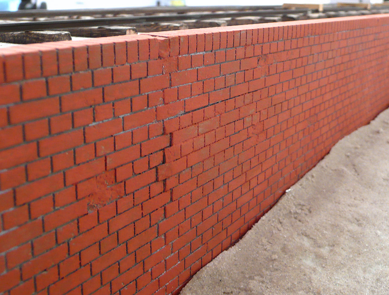

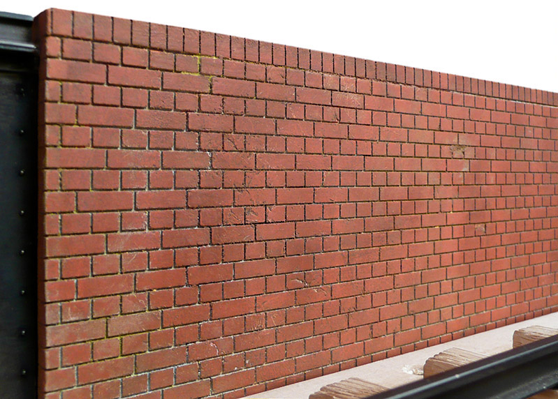

Gestern habe ich das erste mal "gehaucht" oder besser gepudert.
Die erste Alterung erfolgte mit RUSTALLTM-Patina Nr.2 "Blackwash" und RAINERSHAGENER Natural Products Ziegelpuder 6039 (ziegelgelrot) und Vegetationspuder 6075 (grasgrün).
1_Alterung_Rampe-1 (fspg2)
1_Alterung_Rampe-2 (fspg2)

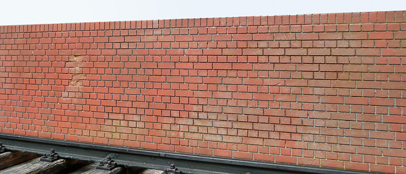

Nachdem die Patina trocken war, habe ich die zweite Schicht makeup aufgtragen. Dabei wurden mit einem groben Borstenpinsel weiß, ziegelschwarz, sienna, sowie unterschiedliche Rottöne auf die Mauer getupft. Danach wiederum ein paar Tropfen RUSTALLTM Nr.2 auf die Steine aufgetragen und mit einem Einweg-Gummihandschuh von oben nach unten verrieben.
2_Alterung_Rampe-3 (fspg2)

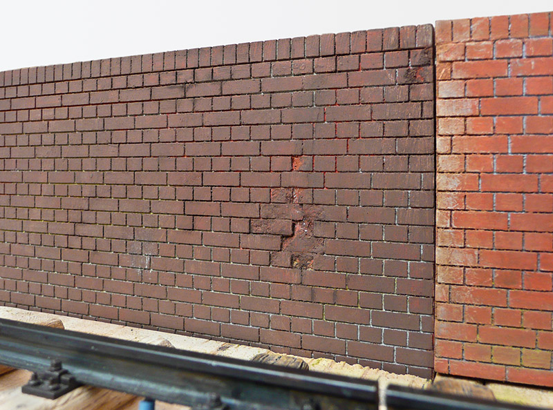

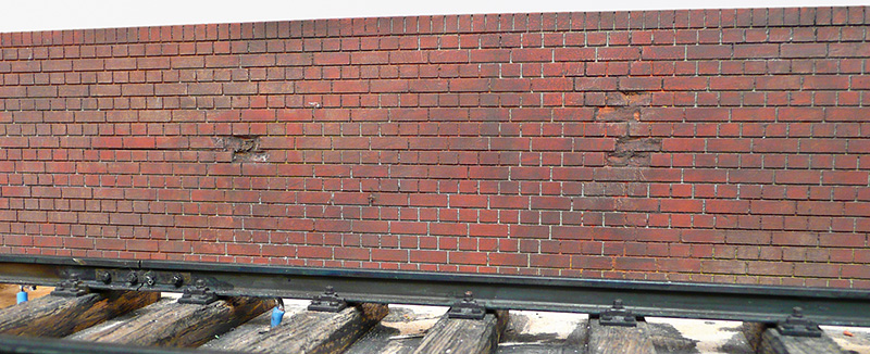

So kann man die unterschiedlichsten Alterungszustände erzeugen. Das "Blackwash" löst z.T. die Plakafarbe an und so kann ich durch unterschiedlichen Druck mit dem Handschuh die Farben changieren lassen.
2_Alterung_Rampe-5 (fspg2)

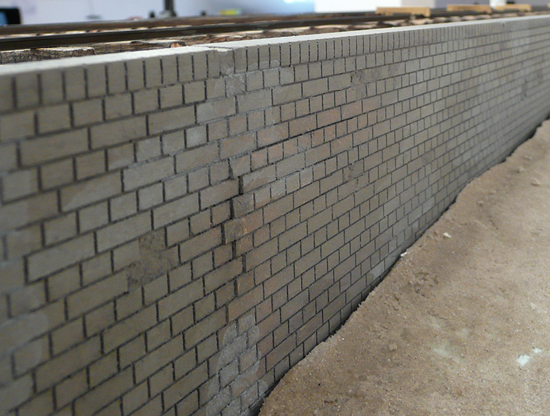

Auf dem folgenden Bild sieht man links die Stelle, an der überwiegend Kohle verladen wird. Hier ist die allgemeine Grundfarbe insgesamt dunkler gehalten. Darauf wird in den nächsten Durchgängen noch Ruß, Staub und derer Gleichen aufgebracht. Rechts zum Vergleich noch die allererste Bepuderung.
2_Alterung_Rampe-6 (fspg2)

die Mauer wird ja richtig schön, klasse gemacht (auch wenn auf der Kohlenmauer noch in den Ecken der helle Stein durchschimmert).

An den direkten Kohlestellen wird sicherlich nach der nächsten Behandlung kein heller Stein mehr das Tageslicht erblicken, es sei denn, er wäre gerade frisch herausgebrochen.

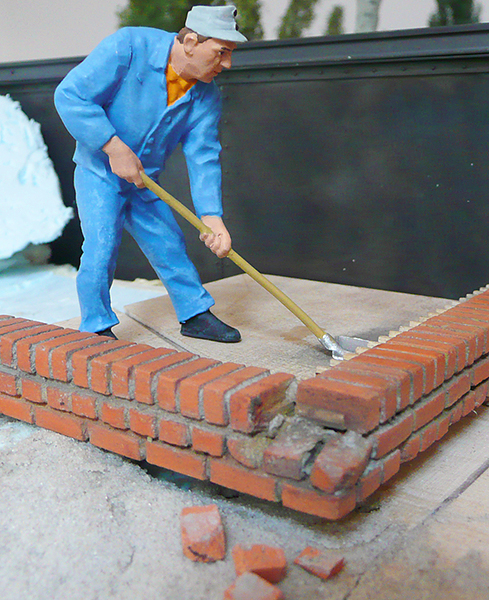

Hat es sich nicht vielleicht so zugetragen:
Da hat doch der Otto Burmeister (Name frei erfunden, jede Ähnlichkeit mit lebenden Personen...etc. ...) tatsächlich voller Wut den Hammer kreisen lassen, als er von der zusätzlichen Nachtschicht erfuhr. Aber die Ziegelei braucht heute noch unbedingt eine Ladung Koks. Eigentlich sollte der Regelspurgüterwagen schon am Vormittag die Lieferung gebracht haben, aber da war die Strecke gesperrt. Ein unvorsichtiger Motorradfahrer wollte trotz geschlossener Schranken den Bahnübergang überqueren und hatte sich seitlich vorbei gequetscht.... Jetzt liegt er im Krankenhaus, zumindest hat er Glück gehabt und überlebt. Otto und seine Kollegen müssen es jetzt mit einer zusätzlichen Schicht ausgleichen... aber der Meister hat ja von ein paar Extragroschen gesprochen!......
Ach ja, da kommen doch schnell ein paar Geschichten zusammen, die sich an der alten Rampe zugetragen haben (oder haben können):
So z.B., ich glaube es war im Winter 1949, als Hans und seine Kollegen den ganzen Tag eine Lieferung Holz auf die Feldbahnwagen geladen hatten und sich jeder zum Schluß als Lohn einen dicken Meterstamm mitnehmen durfte.
Hans wollte die Abkürzung über den zugefrorenen Kanal nehmen, da passierte es - er rutscht auf der glatten Böschung aus, das dicke Holz fiel ihm von der Schulter direkt auf das Eis. Von wegen, zugefrorener Kanal, an dieser Stelle nicht wirklich. Der Stamm durchbrach das Eis und rutschte unter die Eisdecke. Das war es für ihn heute. Er hatte zwar kein Brennholz mehr, aber er war zumindest nicht in das kalte Wasser gefallen.
Vielleicht habt Ihr ja auch noch eine solche Geschichte :?: :!:

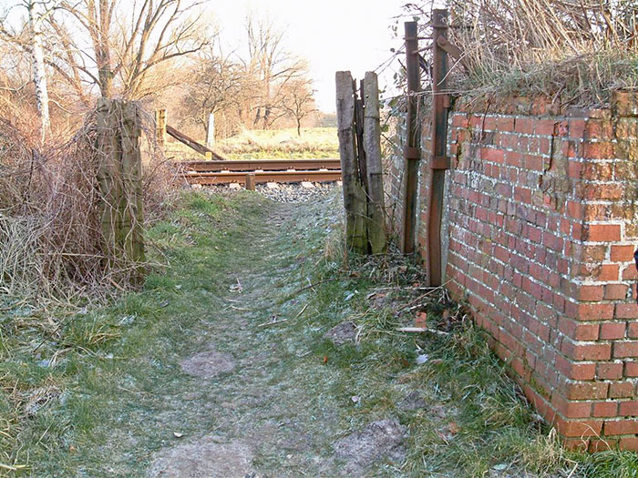

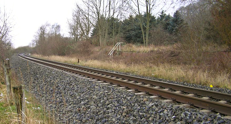

Ein Jahr bevor ich auf mein Thema kam, wurde im Jahre 2006 die alte Rampe abgerissen. Durch Zufall bekam ich freundlicherweise von einem Eisenbahnkollegen ein paar Bilder, kurz vor dem Abriss. Da war sie schon seit Mitte der 1960ger Jahre nicht mehr benutzt worden, so konnte sich die Natur ihren Platz wiederholen.
Rampe_Original_2006-1 (fspg2)
Copyright: Ing. Dannenberg
Rampenende mit Prellbockrest.
Rampe_Original_2006-2 (fspg2)
Auf dieser Seite fand die Verladung von der Regelspur zur Feldbahn statt (die Treppe gab es damals nicht). Hinter den Nadelbäumen befand sich die Feldbahn-Hubbrücke.

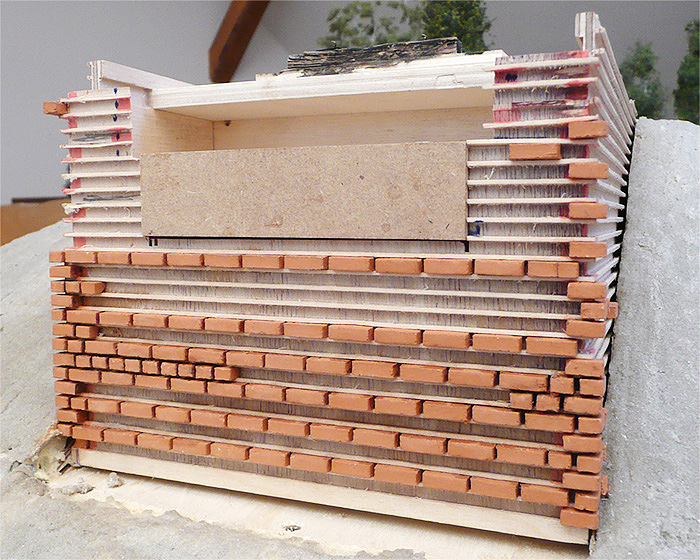

nachdem ich angefangen hatte, für die Brückenköpfe Steine in die gefrästen Nuten–Platten zu stecken (siehe Seite 5) ...... sah es so aus:
Brueckenkopf_gefraest_0 (fspg2)
Es gefiel mir nicht wirklich. Beim Vorbild tanzten die Steine nicht so, wie bei meinem Versuch. Zum Einen waren die Steine leicht gewölbt, zum Anderen doch sehr mühsam, jeden Stein nachzuarbeiten, um ein einheitliches Steinbild zu erreichen.

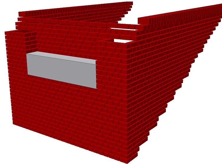

Brückenkopf_2 (fspg2)
am Computer gezeichnet

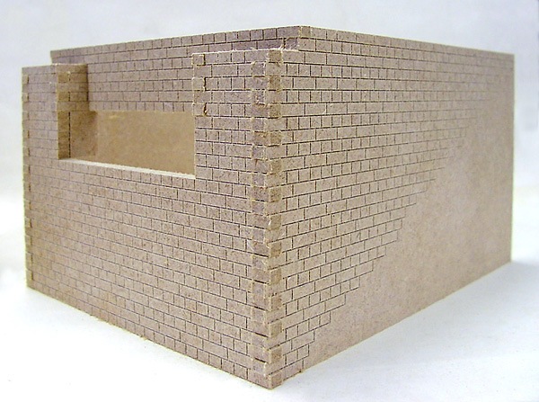

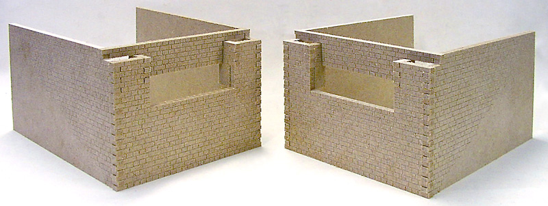

Inzwischen hatte Helmut es ja mit seinen Mauern für den Klosterstollen vorgemacht..... wie sauber eine gefräste Wand aussehen kann... und mir meine Rampe ebenfalls aus 5mm MDF-Platten ausgefräst. Entsprechend eingefärbt und gealtert bin ich mit der Steinimitation doch sehr zufrieden.
Nach einer ihm geschickten DXF-Datei erhielt ich gestern die folgenden beiden Bilder vorab geschickt. Bekanntlich ist die Vorfreude ja ....!
Brueckenkopf_gefraest_3 (fspg2)
Bild von Helmut Schmidt
Brueckenkopf_gefraest_4 (fspg2)
Jetzt freue ich mich schon auf die Post. :D
Dabei soll nicht unerwähnt bleiben, dass seine Fräse dafür ca. 48 Std. lief!!! Zuvor hatte Helmut noch einiges an der Datei ergänzt. Mal eben eine Datei zeichnen, ist relativ schnell gemacht! Diese Daten dann aber sauber zu fräsen, dazu gehört nicht nur Zeit, sondern auch noch etwas mehr Aufwand. Aber das kann Helmut ja selbst erzählen!
