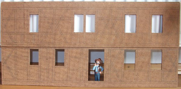

Grundlage der Fachwerkwand ist eine Hartfaserplatte aus einem alten Kleiderschrank. Da das Obergeschoss ein wenig auskragt, habe ich hier eine zweite Platte aufgedoppelt. Auf dieser Grundplatte habe ich danach die Zeichnung erstellt.
Bauzeichnung für das zweite Haus

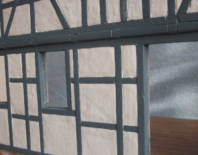

Fachwerkkonstuktion
Das Fachwerk besteht aus 166 Einzelteilen, wenn ich mich nicht verzählt habe. Grins Diese müssen ausgemessen, zugerichtet und aufgeleimt werden. Danach habe ich die Balken plangeschliffen und mit grauer Acrylfarbe gestrichen, da dieses nach dem Gipsen weitaus schwieriger ist.
Fachwerkdetail
In die Gefache habe ich kleine Reststücke der Hartfaserplatte eingeleimt. Dadurch spare ich Gips und Gewicht. Außerdem ist die Verzahnung des Gipses mit dem Holz besser gewährleistet.

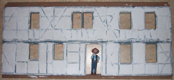

So vorbereitet erfolgt als nächstes die Ausfachung mit Gips.
Gipsausfachung
Gips und seine verschiedenen Darreichungsformen waren ja hier im Forum schon öfters Thema wilder Diskussionen, deshalb möchte ich hier mal meine Gipsauswahl beschreiben:
Also, ich bin da rein in den nächstbesten Baumarkt und habe dort den billigsten Gips im 5 kg Sack gekauft, den ich gefunden habe. Modell- und Hobbygips stand darauf. Wahrscheinlich ist dieser ökologisch völlig korrekt als Abfallprodukt in der Kohleverstromung entstanden. Näheres dazu kann man hier nachlesen: Grins REA-Gips
Das fand ich mal ganz Aufschlussreich.

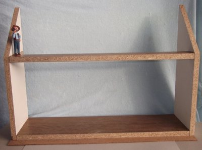

Während der Gips noch trocknet, habe ich aus alten Spanplatten das Hinterhaus errichtet.
Hinterhaus
Nicht schön, aber stabil und einigermaßen gerade sollte es sein. Grins Die Tiefe beträgt 15 cm.

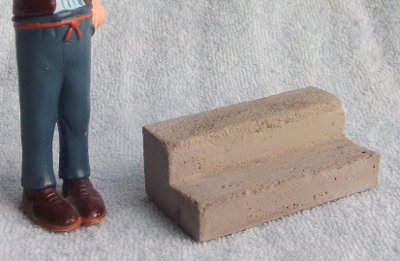

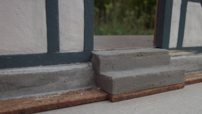

Das nächste Bauteil ist die Eingangstreppe. Diese habe ich in einer einfachen Holzform aus Fugengrau gegossen. So hat sie gleich die richtige Betonfarbe. Sie wird ebenfalls mit Tiefengrund versiegelt.
Eingangstreppe

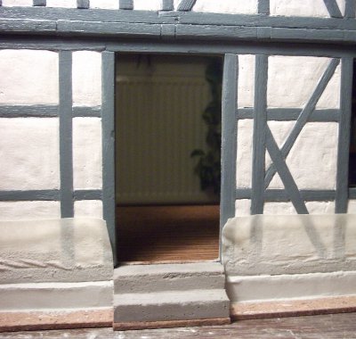

Nachdem die Treppe eingebaut ist, wird der Haussockel mit Fugengrau modelliert.
Mauersockel
Damit ich dabei das Fachwerk nicht wieder versaue, habe ich es mit Malerklebeband geschützt.
Im nächsten Bild sieht man den fertigen Sockel, den ich mit wässriger schwarzer Farbe gealtert habe.
Sockel fertig gealtert
Leider ist mit dem Klebeband auch wieder etwas Farbe von den Balken mit heruntergekommen. Also nochmal ausbessern. Traurig
