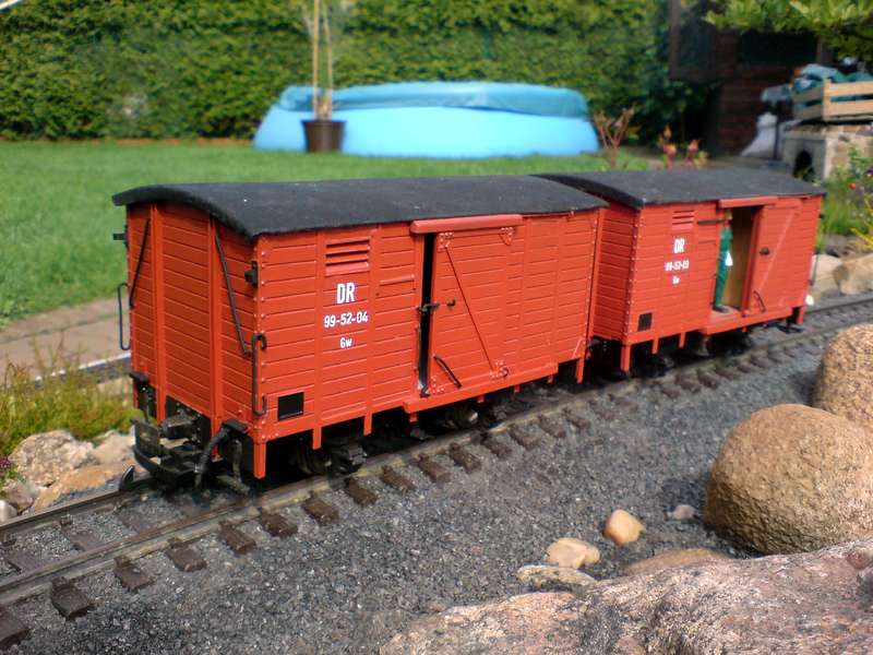

BeitragVerfasst am: 23.06.09 00:19    Titel: Re: Gedeckte Güterwagen der Spreewaldbahn Antworten mit Zitat
Morgen,
die Gw's sind nun farblich fertig (auch das Dach wurde repariert).
014 (22.06.09) (timme)
Derweil habe ich angefangen, wie Karl-Heinz, aus dem LGB-Niederbordwagen einen Rw der Spreewaldbahn zu machen.
Grüße, Tim
Nach oben

BeitragVerfasst am: 04.08.18 00:30    Titel: Re: Gedeckte Güterwagen der Spreewaldbahn Antworten mit Zitat
timme hat folgendes geschrieben::
Die Dächer wurden mit eingefärbtem Stoff alter Einkaufsbeutel bespannt.
014 (26.03.09) (timme)
Hallo Tim,
Super Arbeit ! Applaus Applaus Applaus Perfekt was ich brauche !
Kannst Du mir dein Technik für die Dächer erklären ? Zum Beispiel, welche Klebstoff ?
Grüss aus Frankreich,
Christophe
Nach oben
timme
Anmeldungsdatum: 23.01.2008
Beiträge: 1394
BeitragVerfasst am: 04.08.18 01:23    Titel: Re: Gw der Spreewaldbahn Antworten mit Zitat
Das ist eigentlich so einfach, daß es fast schon wieder schwierig ist.
Du nimmst einen normalen Einkaufsbeutel aus zum Beispiel Leinen. Den klebst, passend zurechtgeschnitten, mit einfachem Alleskleber auf das Dach. Nie zu stark drücken, nie zu wenig drücken. Der Kleber drückt sonst durch oder er haelt nicht.
Wenn das neue Dach fest ist, klebst das restliche Fahrzeug ab und spritzt eben Jenes.
Übrigens haben wir mittlerweile richtig viele Modelle geschaffen. Zwei echte Spreewaelder Loks und eine nachdem Krieg Hinzugekommende. Wagen habe Wir auch gebaut...
Nach oben
