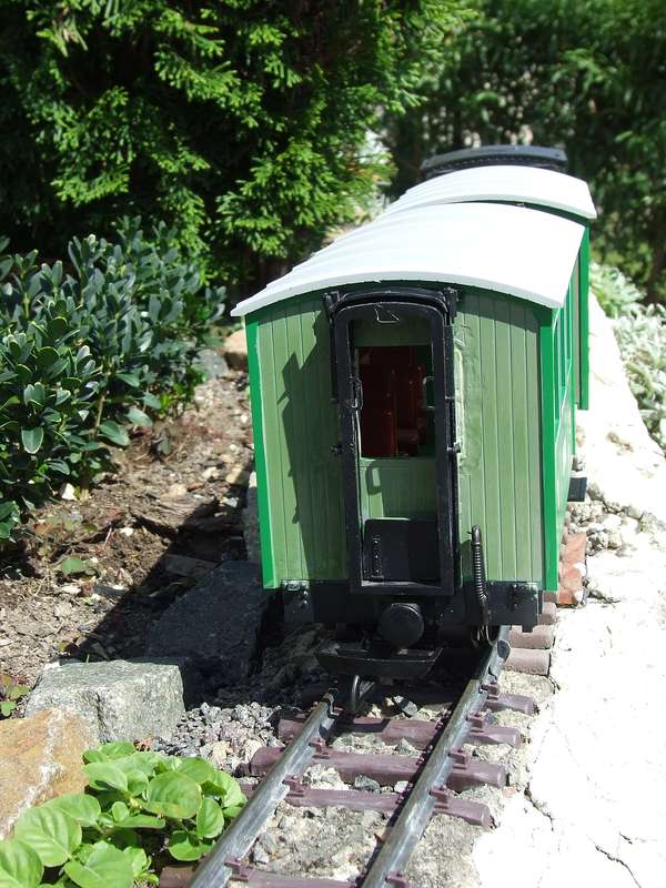

Die Fahrgestelle bekamen auch ihr Fett weg. Nur konnte ich diese wegen der Aggregate auf der Unterseite nicht exakt in der Mitte teilen.
So schaut das Ganze dann schonmal mit zwei Bühnen aus.
Das Dach musste natürlich auch geteilt und aus zwei Hälften wieder zusammengesetzt werden.
Hier sieht der Wagen schon richtig nett aus.

Bei meinem ersten Wagen hab ich die Fensterrahmen noch aus Holzleisten aufgebaut - hier habe ich sie einfach auf die Verglasung lackiert. Das ist "extra-low-tec"... :twisted:
Aber am Fahrzeug schaut´s dann ganz nett aus, finde ich. Innen wurde die Verglasung natürlich farblich dem Innenraum angepasst!
Und so schaut der Wagen dann mit fertig verspachtelt/verschliffenem Dach aus.
Jetzt fehlen noch die Lüfter auf dem Dach und etwas Farbe oben drauf.
Also mir gefällt´s! Nu überlege ich gerade was ich mit den Resten vom Schlachtfest noch anstellen könnte...

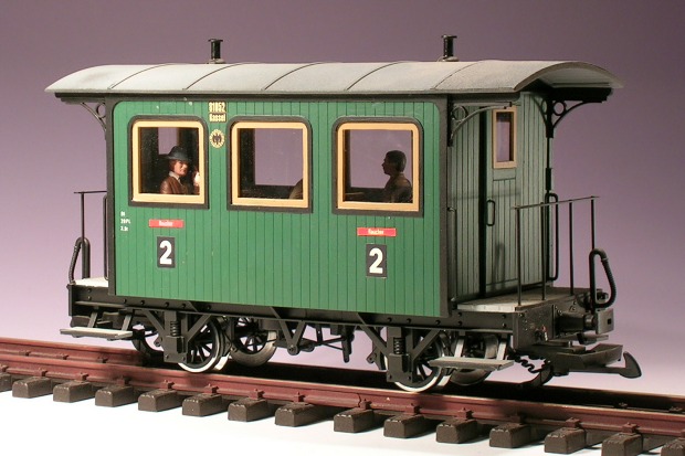

Diesen Umbau fand ich auch attraktiv.
Hier haben wir das selbe nochmal in grün, nur dass bei Chiaras Bi nur ein Wagenkasten und zwei Fahrgestelle unter's Messer kamen - der Dachansatz (im Bild rechts), die Stirnwände mit Schiebetüren und die Bühnengeländer sind ein Eigenbau:
Meine Umbaubeschreibung: http://www.themt.de/mr-0392-49.htm . Ein angenehmer Nebeneffekt ist, dass sich beim Umbau der Achsstand ein wenig verlängert.

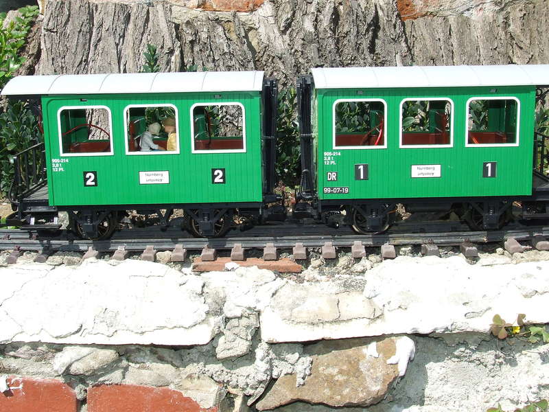

Bin gestern abend mit dem "neuen" Wagen zum ersten mal unterwegs gewesen. Mir gefällt die Optik des kurzen Zuges!
Mittlerweile sind auch Lüfter auf dem Dach. Vielleicht gibt´s dazu später noch ein Foto.
