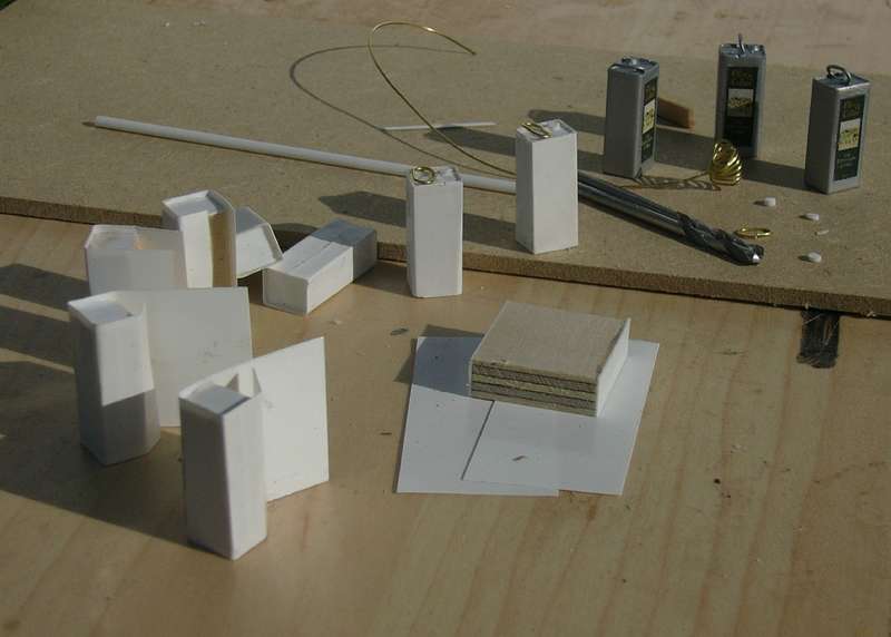

Als Erstes entstehen also Kanister für Olivenöl.
Und so wirds gemacht:
Olivenöl 2 (Trambahner)
Zur Erläuterung:
1. Ein Stück 6mm Sperrholz zu einem Streifen schneiden (ca. 17mm breit)
2. Auf den Längskanten oben und unten ein Streifen Polystyrol 0.5mm aufkleben (Das ergibt später Boden und Deckel)
3. Den aufgeklebten Polystyrol mit dem Sperrholz flächenbündig schleifen
(Ergebnis im Vordergrund mitte)
4. Der Sperrholzstreifen wird in 8mm breite Stücke abgelängt
5. Die Ecken des Streifens werden mit Schleifpapier leicht abgerundet (Radius ca 1mm)
6. Die Ummantelung aus 0.13mm Polystyrol vorbereiten (ca. 21x40mm)
7. Dieser Mantel Seite für Seite aufkleben, oben und unten vorstehen lassen und sauber um die Rundungen biegen, ziehen.
8. Die Überstände beim Deckel und Boden bis auf ca. o.5mm beischleifen.
9. Aus einen Stück 1.5mm Rundmaterial einen Deckel abschneiden und aus 0.5mm Draht um zwei Bohrer einen (oder mehrere) Griffe wickeln.
10. Deckel und Griff aufkleben und das ganze silbrig spritzen
11. Zum Schluss noch eine Etikette aus dem www ausdrucken, ausschneiden und aufkleben.
