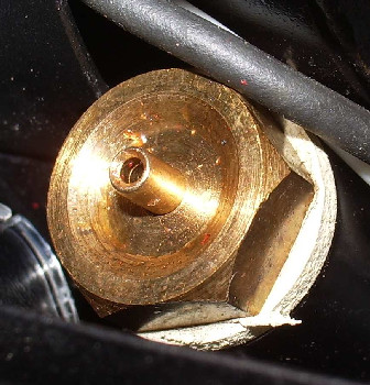

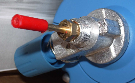

bin gerade neu in den Echtdampf-Betrieb eingestiegen mit einer Märklin BR18.4. Leider empfinde ich die Gaseinfüll-Möglichkeit an der Märklin-Lok als nicht optimal. De facto habe ich es noch nicht geschafft, den Gastank mit hinreichend viel Gas (Butan/Propangemisch 70/30 aus handelsüblicher Stechkartusche) zu befüllen.
Märklin liefert für die Stechkartusche bzw. den zugehörigen Camping-Kocher einen Adapter mit bestehend aus einem dünnen Messingrohr und einer ca. 1,5 cm langen Kunststoffhülse (siehe Bild).
Diese Hülse passt aber nicht über den Zapfen am Einfüllventil der Lok. Wenn man ihn mit leichtem Druck aufsetzt, fliesst das Gas daneben, drückt man fester, öffnet sich das Ventil und das bereits eingefüllte Gas entweicht.
Meiner Ansicht nach müsste die Kunststoffhülse den Zapfen ganz umschliessen.
Jedweder Hinweis eines "alten Hasen" würde mir an der Stelle weiterhelfen:-)
Gaseinfüllventil
Gaseinfüllventil
Umfülladapter
Umfülladapter

Hallo Ffestiniog
Mit dem selben Patent hab ich auch gearbeitet. Ich muss allerdings sagen das das Gas umfüllen bei mir immer ohne Probleme geklappt hat, auch wenn´s nicht die beste Lösung ist (es gibt bessere Umfüllsysteme).
Eine Möglichkeit wäre das du dich mal mit Ralph Reppingen in Verbindung setzt ( www.reppingen.de ), er wird dir mit Sicherheit helfen können.
Viel Glück
Andre

Re: Gaseinfüll-Möglichkeiten
Beitrag von Dampf-Uli »
Hallo Ffestiniog,
das gezeigte System der Firma Regner funktioniert ganz ordentlich und ist entsprechend abgenommen, d.h. wenn Du das Einfüllsystem tauschst,
erlischt die Gewährleistung gegenüber dem Hersteller der Lok. Ich habe auch Gaseinfüllsysteme vom R. Reppingen im Einsatz, ohne Probleme bisher. Nur: ich habe auf mehreren Veranstaltungen gesehen, wie solche Systeme beim Befüllen undicht wurden und eine nicht unerhebliche Gasmenge ausströmte. Und mit Gas ist nun mal nicht zu spassen.
Ich habe mich dazu entschlossen, bei den Loks, die ich auf Ausstellungen benutze, das neue Gaseinfüllsystem von Regner einzubauen. Vorteil gegenüber der gezeigten Lösung ist die Abdichtung über O-Ringe, zum anderen habe ich wiederum eine Gewährleitung durch den Hersteller.
Vielleicht solltest Du einmal direkt Kontakt mit Herrn Regner aufnehmen und auch den Kontakt mit Ralph Reppingen suchen.

Hallo Ffestiniog,
verschiedene "Kunststoffhülsen" sind den kleinen Dosen mit Feuerzeuggas beigegeben.
Da ja unterschiedliche Feuerzeughersteller auch individuelle Einfüllstutzen verwenden.
Aber, so meine ich mich zu erinnern, nur bei Nachfüll-Feuerzeuggas das in Blechdosen angeboten wird. Meist ein Kunststoffring mit 6 oder 8 verschiedenen Adaptern.
Das im dünneren Kunststoffbehälter angebotene Nachfüllgas hat nur mehr einen Gummiadapter.
Habe selber mal so einen Adapter auf Regners altes Ümfüllsystem gesteckt, welches deinem sehr ähnlich sieht, nachdem der Originale schon stark, wie soll ich sagen, verdrückt war.
Schließt jetzt wieder prima dicht.
Vielleicht hilft's.

Danke für die hilfreichen Hinweise. Vermutlich habe ich jedoch nicht genügend Druck auf das Regner-Ventil ausgeübt, so dass es sich nicht ganz geöffnet hat (Märklin verwendet in der 18.4 das Regner-System). Am nächsten Wochenende folgt dann der zweite Versuch...
