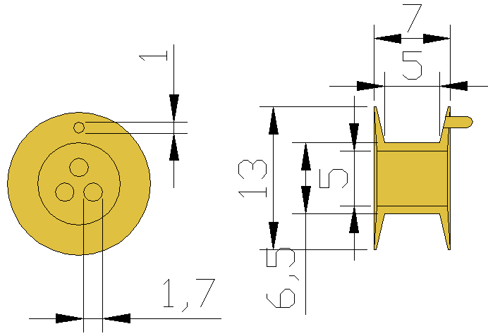

:arrow: Die Trommel, Teil 1
Zunächst könnt ihr euch mal die nachstehende Skizze anschauen :lupe:
Wir spannen das 13er Rundmessing in die Drehbank ein und drehen dieses vorne plan (Gegebenenfalls vorher auf Durchmesser drehen, falls ihr ein größeren Durchmesser als Ausgangsmaterial habt.
Nun Bohren wir ein 5mm Loch mit ca 9mm Tiefe in die Stirnseite. Nun sägen wir dieses Stück ab und drehen die Schnittfläche ebenfalls plan, und anschließend diese Rolle auf eine Höhe von 7mm.
Die Stirnseiten können nun nach innen abfallend gedreht werden. Dazu einfach den Drehstahl schräg stellen und vorsichtig die Fläche ausschaben.
Nun liegen wir den Rohling erstmal bei Seite und spannen das 10er-Material ein. Dach dem die Stirnseite plan gedreht wurde, bohren wir ein 4mm Loch hinein und schneiden ein 5er Gewinde. Mit der Schraube können wir nun die Trommel wieder aufspannen. Dabei darauf achten, daß sie möglichst rund läuft.
Nun drehen wir vorsichtig nut in die Trommel. Dabei habe ich zuerst die Seite zur Aufnahme hin gedreht, und anschließend die Trommel gedreht, so daß ich den Drehstahl nicht verstellen mußte. Das Ergebniss war sehr gut. Den Rest kann die Feile machen.
Somit ist die Trommel schon mal fertig.
