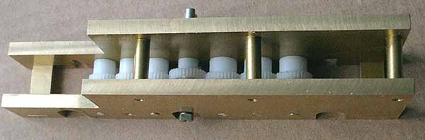

nachdem nun die Mallet 99 5906 fertig ist und der Selbstbau, einschließlich des Fahrwerkes, sehr viel Freude gemacht hat, muß doch selbstverständlich ein neues Lokmodell angegangen werden.
Somit habe ich mit meiner kriminellen Energie letzte Woche ein Messingbergwerk gepündert und die nachfolgenden Teile gefunden.
Auf dem Foto liegen die Grundlagen für 2 x 996101 und einmal 99 6102. Die Grundlage für eine zweite 99 6102 wurde mir bereits am Sonnabend auf unserer Modellbahnausstellung "entwendet". Sichtbare Teile für 2 Modelle werden bald den Weg in die weite Buntbahnwelt antreten. Sehr glücklich Sehr glücklich Sehr glücklich Sehr glücklich
Die jetzt vorhandenen Einzelteile habe ich mit Autocad selbst gezeichnet und einige Ideen dabei von der Mallet übernommen.
(Für Puristen: Der Gesamtachsstand ist 0.5 mm zu groß, also werde ich dafür keine Hardcoregummipunkte bekommen Augenrollen Traurig Geschockt )
Da ich keinen Maschinenpark besitze, wurden die Zeichnungen zum Fräsen gegeben. Man wird es nicht glauben, aber der sichtbare Tisch ist mein Arbeitsplatz. Für ganz große "Dreckarbeiten" gibt es noch einen Küchentisch auf dem Boden.
Im Laufe der nächsten Monate !!! wird es hier wohl immer mal einen Blick auf den Baufortschritt geben. Ich laß mir Zeit, die Mallet brauchte 2 Jahre.

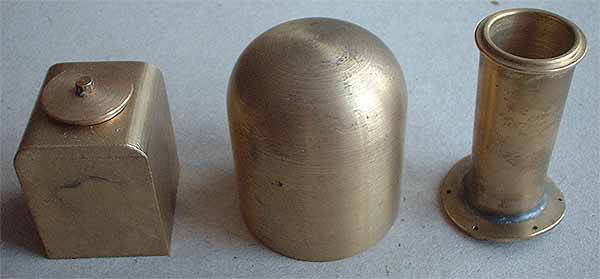

"Was ist das Schönste an Rügen ??"
Ganz einfach: Dort gibt es eine Schmalspurbahn und die hat sich Wilhelm als Vorbild genommen.
Damit benötigt er die Kesselaufbauten für den Pfiffi nicht mehr
Wieder einmal in hervorragender Qualität von R. Reppingen hergestellt.
Und einen herzlichen Dank an Wilhelm, den Rügen- und Strabafan.Zustimmung Zustimmung

BeitragVerfasst am: 08.02.05 19:26    Titel: Re: Pfiffi 996101 und Fiffi 99 6102 Antworten mit Zitat
Hallo 4K,
habe ich gerne gemacht!! hallo Bier Bier Bier !!!!
Was tut man nicht alles für nette und freundliche Buntbahner. knuddel Liebe Liebe
Dafür muss ich mir jetzt die Aufbauten für die Rügen Mallet neu besorgen! Schlaumeier gruebel
Wilhelm Yau

BeitragVerfasst am: 10.02.05 16:42    Titel: Re: Pfiffi 996101 und Fiffi 99 6102 Antworten mit Zitat
Hi viereka,
meine Pfifferlinge sind soeben eingetroffen Razz Razz Razz Winke
Erstklassige Teile Respekt Respekt Respekt knuddel

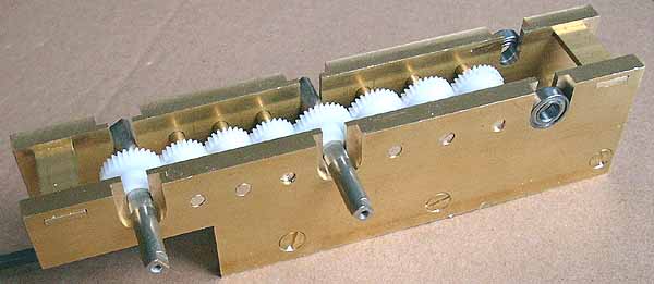

BeitragVerfasst am: 19.02.05 12:09    Titel: Re: Pfiffi 996101 und Fiffi 99 6102 Antworten mit Zitat
nichts ist schlimmer, als selbstgezeichnete Teile für ein Lokfahrgestell hier liegen zu haben und nicht zu wissen, ob auch alles paßt.
Also war heute Zusammenbauprobe, nachdem die rechteckigen Aussparungen im unteren Teil von den Fräsrundungen befreit wurden.
Ergebnis: Es paßt alles. Man sieht sehr gut die Lage der Kugelllager. Allerdings bin ich mir noch nicht so recht schlüssig, ob ich die auf dem Bild sichbaren Achse verwende. Die Kugellager wollen da zur Zeit nicht aufgeschoben werden, aber das könnte man ja noch mit der Tiefkühltruhe in den Griff bekommen.
Nur , wo bekommt man andere 6 mm Stahlachsen her..... Frage Frage

BeitragVerfasst am: 19.02.05 13:05    Titel: Re: Pfiffi 996101 und Fiffi 99 6102 Antworten mit Zitat
Hallo Hans Jürgen,
also wenn auch Silberstahlwellen gehn, dann würd ich dir die von Conrad empfehlen. top
Mit denen hab ich die Untersetzung bei meiner Live-Steam Lok Frau Mahlzahn gemacht Grins Grins Grins
