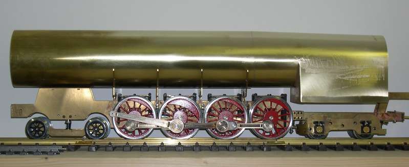

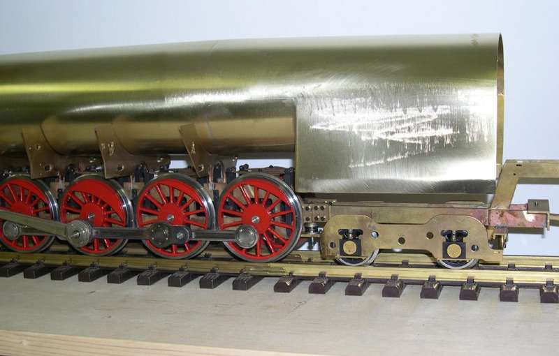

damit Fido meine "Kleine" Lok nicht mit dem Plunder aus Nürnberg vergleicht und beleidigt, habe ich sie mal schnell "entknickkesselt"
Die hat fast schon ihre zukünftige Farbe vor Wut angenommen.
Kessel2 (Ralf)
Kessel3 (Ralf)
und hier noch ein Blick von unten in die Feuerbüchse.
Ich kann euch sagen, die ist riesig!

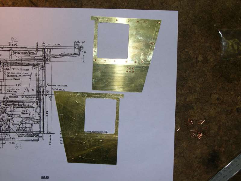

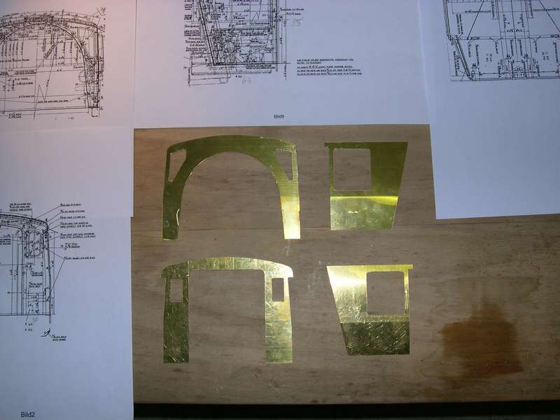

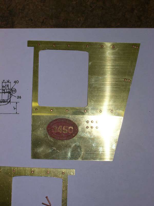

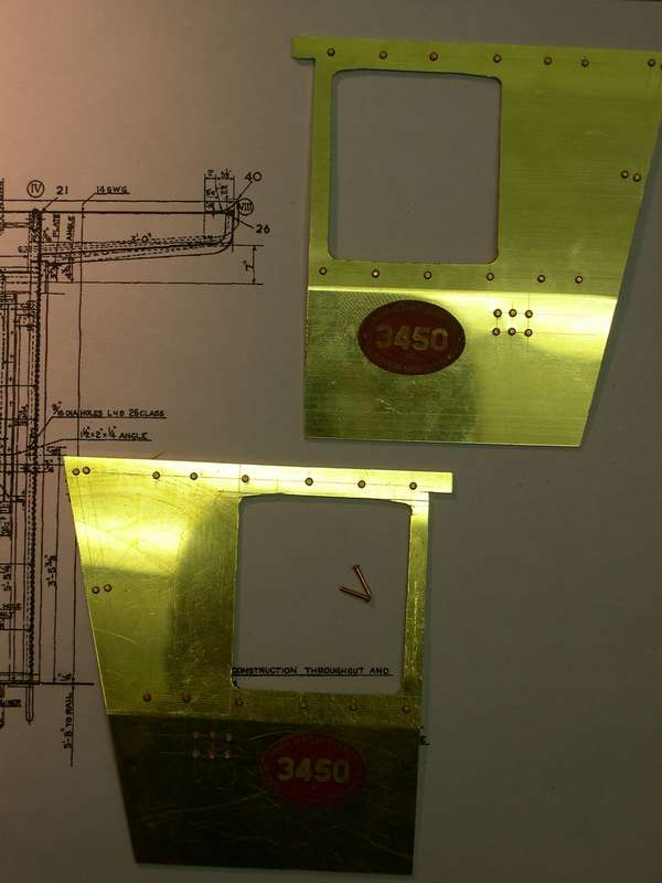

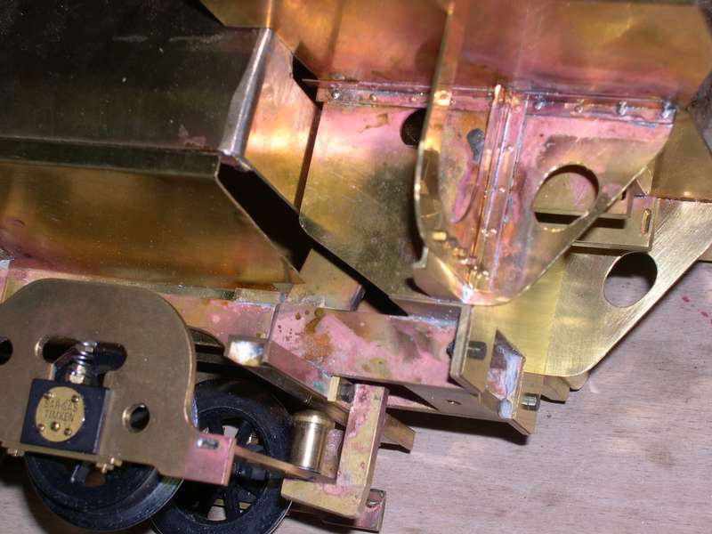

Und hier die Hütte im Bau:
DSCN1126 (Ralf)
DSCN1130 (Ralf)
DSCN1139 (Ralf)
DSCN1141 (Ralf)
Ralf
Ja, ich bastele weiter
reddevil_002 (Ralf)
DSCN1126 (Ralf)
DSCN1130 (Ralf)
DSCN1139 (Ralf)
DSCN1141 (Ralf)
Ralf

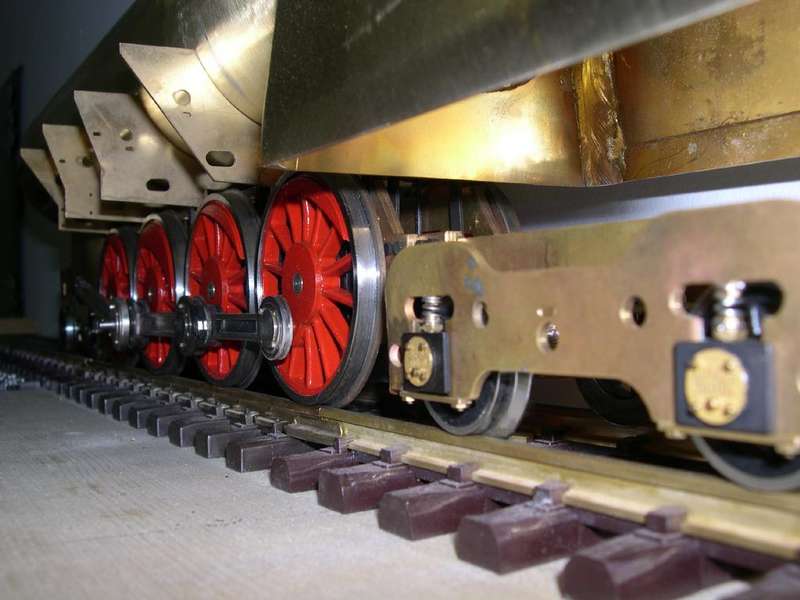

so langsam steigt die Spannung! Das sieht echt gut aus, was Du da auf die Räder stellst. Nettes Detail: die Lager des Nachläufers. Super! Ich hoffe, an der fertigen Maschine sind noch mehr solcher Details zu finden. Sowas fehlt den Echtdampfloks leider oft.

ja, da kommen noch mehr Details. Ich gebe mir größte Mühe. z.B. die Deckel der Achslager am Tender sind mit FAG Schriftzug, einige M0,8 ; M1... usw Schrauben und Muttern sind verbaut. Das schlimmste ist es die M 1 Gewinde zu schneiden. Sind schon ein paar Gewindebohrer bei draufgegangen

Der Kessel ist echt riesig. Da sollte der Dampf eigentlich nie ausgehen
