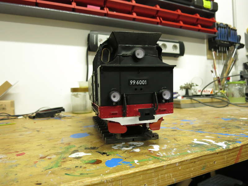

Hallo allerseits,
nachdem gestern die bestellte Plastikplatte und die HSB Lokpuffer eintrudelten, verbrachte ich den Abend mit dem Zuschneiden und Verkleben der Plastikteile und korrigierte so die Pufferbohlen und den Rahmen der Lok. Das Zwischenergebnis sah dann so aus:
IMG_3259 (SudrianerLiam)
IMG_3260 (SudrianerLiam)
IMG_3261 (SudrianerLiam)
IMG_3262 (SudrianerLiam)
IMG_3263 (SudrianerLiam)
IMG_3264 (SudrianerLiam)
IMG_3265 (SudrianerLiam)
IMG_3266 (SudrianerLiam)
IMG_3267 (SudrianerLiam)
IMG_3268 (SudrianerLiam)
IMG_3269 (SudrianerLiam)
IMG_3270 (SudrianerLiam)

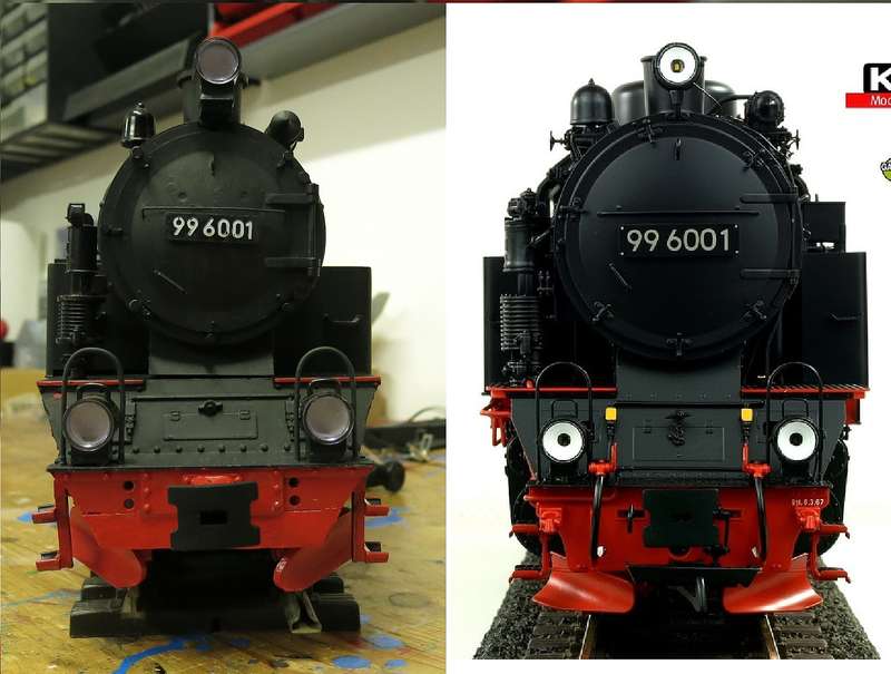

Dann, heute morgen (bis gerade eben eigentlich :lol: ) folgte der Anstrich der Teile. Danach wurden an der Front noch die Tritte montiert, und so sieht das fast fertige Modell nun aus:
IMG_3271 (SudrianerLiam)
IMG_3272 (SudrianerLiam)
IMG_3273 (SudrianerLiam)
IMG_3274 (SudrianerLiam)
Hier noch einmal der Vergleich mit dem KISS-Modell (Quelle: KISS höchstselbst):
KISS_Vergleich (SudrianerLiam)
Ich kann euch sagen, ich habe beim Montieren und Verkleben der Pflüge ganz schön geschwitzt! Ist gar nicht so einfach, das gleichmäßig ausgerichtet hin zu bekommen. :shock:
Soweit sind die Korrekturen von Front und Heck der Lokomotive nun also abgeschlossen. Was jetzt noch fehlt, ist ein neuer Führerstandstritt auf der Heizerseite, Bremsschläuche und andere Pufferbohlen-"Garnierungen" sowie neue, unauffällige Kupplungsschleifen aus starrem Draht.
Ich muss jedenfalls sagen, ich bin mit diesem Umbau mehr als zufrieden, er gefällt mir wirklich sehr und bringt das LGB Modell doch wesentlich näher ans Vorbild heran. :D

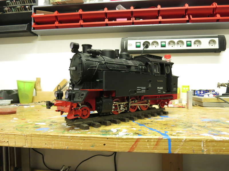

So,
der Umbau geht in die letzte Phase. :) Die Kupplungsschleifen sind montiert und gestrichen. Vorne ist auch das erste Bremsequipment bereits dran:
IMG_3276 (SudrianerLiam)
IMG_3277 (SudrianerLiam)
Auch die Schmierpumpe ist nun montiert:
IMG_3278 (SudrianerLiam)
Ich hoffe nur, dass diese Konstruktion bei Fahrt auch hält und funktioniert, da ich die Stange in Ermangelung anderer Möglichkeiten an der Heusingersteuerung festkleben musste. Wenn das nicht klappt, muss ich eine Alternative suchen...
Abschließend hier noch ein paar Gesamteindrücke vom Modell:
IMG_3279 (SudrianerLiam)
IMG_3280 (SudrianerLiam)
IMG_3281 (SudrianerLiam)
IMG_3282 (SudrianerLiam)
Die hintere Pufferbohle wird selbstverständlich auch noch detailliert. :D
Stay awesome und Volldampf voraus!
