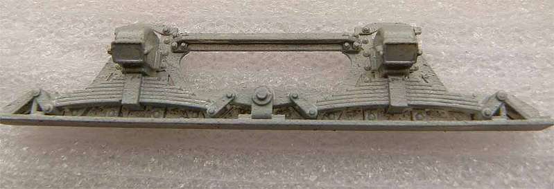

gestern war nochmals Weihnachten für mich. Bei einem wunderschönen Fahrtag des Gartenmodellbahnforum wurde mir die zur Wirklichkeit gewordene Drehgestellblende übergeben, die weiter oben als virtuelle Modell erschaffen wurde. Es ging um die Frage wie denn der Druck in Kunststoff z.B. die Federdetails abbildet. Bisher wurden Drehgestelle (ich glaube das hier ist schon mein 13. entwickeltes Drehgestell) meistens per Stereolithografie gedruckt und in Messing abgegossen. Jetzt sollte mal der Direktdruck probiert werden und zwar nicht dieses doch immer noch etwas grisslige Plastematerial von Shapeways, welches wir bisher dafür nutzten.
Damit man das Bauteil einigermaßen gut fotografieren kann habe ich es mit grauer Farbe versehen, leider gab es keine Sprühfarbe mehr. Also Pinsel...man sieht dann auf den Foto doch kleine Dreckpölsterchen auf den Achslagerschenkeln. Da das nur ein Probebauteil ist stört es nicht.
Drehgestellblende_Breslau-2 (viereka)
Faszinierend sind die exakt ausgedruckten Sechskantmuttern und Schraubenenden, sowie die Nietköpfe.
