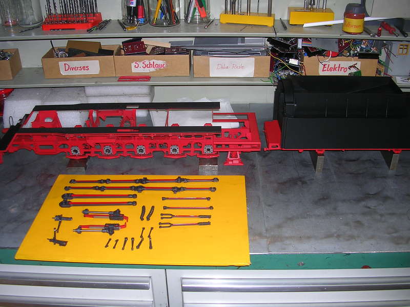

Ich habe so wie der liebe Kupferschmied(Br 52) angefangen eine

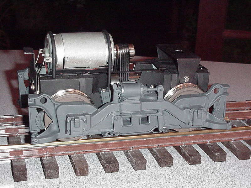

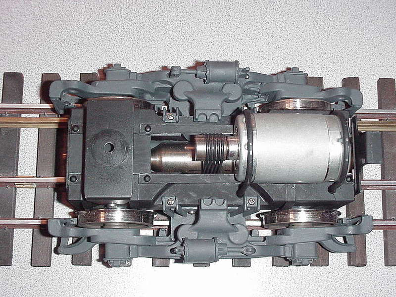

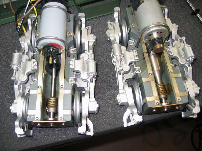

Br 52.80 (52 8177-9) in Mischbauweise zu bauen. Ich habe mir vorerst alles zusammen gesucht und fangen jetzt nach und nach an. Ich habe auch vom lieben Martin Ristau ein Angebot bekommen da sich dann auch im November antreten werde. Ich habe nur ein Problem ich weiss nicht genau wie ich den Antrieb bauen will. Ich Würde es bevorzugen die 1,3,5 Achse anzutreiben. Ich habe überlegt 2 Motoren zu nutzen und diese dann per Kardanwelle anzutreiben da man aber 2 Motoren nie richtig synchron angsteuert bekommt. Deswegen meine Fragen.
- Welchen Motor würdet ihr Empfehlen?
- Wie ist es bei Magnus gelöst? Beispiel Fotos möglich?
- Schnecken oder Kegelradantrieb?
- Welche Achse am besten antreiben? ( Alles mit Messing gestänge verbunden )

volkerS
Anmeldungsdatum: 01.04.2012
Beiträge: 1040
Wohnort: Bermersheim
BeitragVerfasst am: 02.07.19 20:18    Titel: Re: Thema Antrieb Magnus/SpurII Dampfloks Antworten mit Zitat
Hallo Marcel,
wenn du einen echten Antrieb der Kuppelräder über das Gestänge willst, solltest du die Treibachse mit dem Motor antreiben. Jede andere Achse muss über das Gestänge höhere Kräfte übertragen (Stichwort Treibstange).
Optimal sind Kegelräder/Stirnradgetrieb da keine Hemmung. Geht auch mit "nichthemmenden" Schneckenrädern. Normale Schneckenräder sind hemmend und bei Kontaktproblemen der Stromversorgung des Motors kommt es zu ruckeln.
Perfekt ausgeführte Getriebe können dann aber auch dazu führen, dass sich die Lok im geringsten Gefälle selbständig macht.
Wenn 2 Motoren im Rahmen der Lok verbaut werden sollen, sollten diese vor der Treib-/Kuppelrädern schon mechanisch verbunden sein, andernfalls gehen alle Kraftwechsel zwischen den Motoren zu Lasten des Gestänges. Motoren aus einem Fertigungslos haben untereinander meist geringe Schwankungen. Wichtig, die Motoren gleich einbauen, also nicht Abtriebswelle zueinander zeigend, dann muss nämlich ein Motor gegenläufig drehen und da kann es durchaus größere Unterschiede beim Betrieb geben.
Der gezeigte Rundriemenantrieb ist sehr leise, wurde schon in den 1970ern von M+F in HO angewandt. Man muss nur bedenken, dass die Riemen gewechselt werden müssen (halten nicht ewig), ein eventueller Wechsel kann je nach Aufbau des Fahrwerks ziemlich aufwendig werden, da ist ein Kettentrieb mit zu öffnender Kette klar im Vorteil.
Wie letztlich das Antriebskonzept aussieht hängt auch davon ab, wie das Fahrwerk realisiert wird: gefederte Achsen, Seitenverschiebbarkeit, Ausführung des Rahmens. Eventuell ist vorbildwidrig ein Tenderantrieb einfacher.
Nach oben

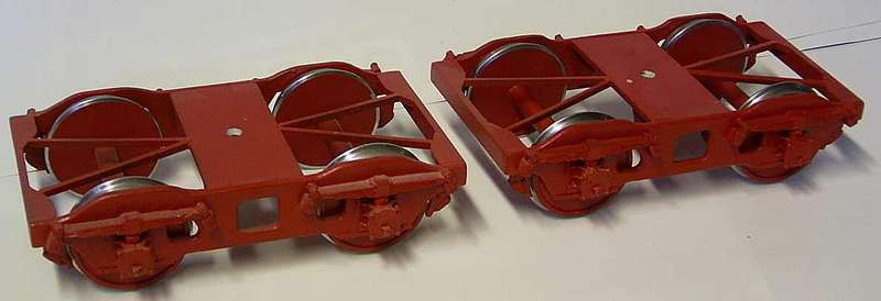

Das habe ich auch schon überlegt im Tender. Die Drehgestelle würde ich von Martin & Andreas Ristau beziehen da fällt mir nur leider keine Möglichkeit ein wie ich da ein starken Motor verbauen kann..
Würde dir da eventuell eine Möglichkeit einfallen, Volker?
Die Drehgestelle würden etwa so aussehen:
Drehgestelle (Marcel_Schüler)

viereka
Anmeldungsdatum: 03.11.2005
Beiträge: 821
BeitragVerfasst am: 03.07.19 09:58    Titel: Re: Thema Antrieb Magnus/SpurII Dampfloks Antworten mit Zitat
schon mal in dem anderen Forum nachgefragt, wo man ja viel freundlicher ist??
Vorschlag: Motor in die Drehgestelle längs zur Fahrtrichtung einsetzen.
Motor mit 2gängigen LGB-Schnecken. Tenderachsen mit LGB-Schneckenrad und schon ist der Antrieb fertig.
Je nachdem wieviel Platz nach oben im Tendergehäuse ist geht auch
Motor+Schnecke auf schräg verzahntes LGB Schneckenrad mit kleinem Zahnrad daneben und dann auf die Achse weiter unter der Nutzung von 1 oder 2 Zwischenzahnrädern.
Beim Antrieb auf Zahnräder vorn darfst Du Dir nämlich auch noch einen Kopp machen dass die Zahnräder im Eingriff bleiben, wenn sich die Achsen seitlich verschieben. Schon allein bei unserer 99 6101 haben wir deshalb die Zahnräder doppelt genommen um die Zahnbreite zu vergrößeren.
Ansonsten vorn nur eine Achse antreiben und dann alles über die Kuppelstange mitnehmen, sollte aber nicht der einfachste Weg sein.
Hans-Jürgen

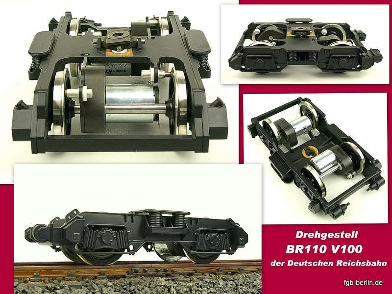

Da ich nicht unbedignt ins gehäuse des Tenders gehen möchte. Habe ich mich mal in der FGB-Galerie umgeschaut und überlege wie ich das dann gut verstecken kann nur weiss ich da leider nicht ob das gut aussehen wird. Am liebsten wäre mir es wie im Original ein kahles Tender Drehgestell..
V100 (Marcel_Schüler)
Bild von: fgb-galerie.de
PS: Hans ich denke ich hatte einfach ein schlechten Start hier ins Forum. Mitlerweile muss ich sogar den Leuten hier im Fotum recht geben man wird nur zu Sachen gedrängt man wird von allen Seiten versucht " belehrt " zu werden und angeschnautzt wird man auch wenn man was hinterfragt. Ich werde demnächst in dem " Forum " nicht mehr viel schreiben besonders wenn man ständig per PN genervt und am besten auch noch über ein lustig gemacht wird.
LG
