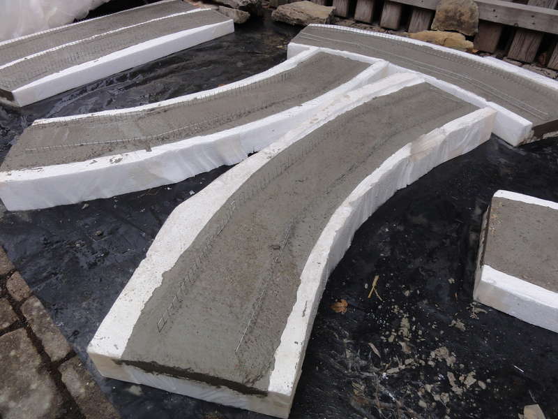

Trassen-03 (HSBahner)
Gießform für gebogene Gleistrassen, ausgegossen mit Beton
