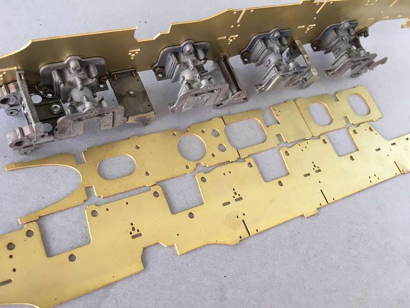

Ich habe eine Zeit lang nichts zu zeigen gehabt, weil ich einerseits auf die Metallgüsse gewartet habe, und dann erst den Sandstrahlkompressor organisieren musste...
Ich hab‘ mir also die Zeit mit eher unspektakulären Teilen, wie zB den Cowcatchern vertriebenen...
Auch zum einlöten von ein paar Nieten war Zeit ..😉
Letzte Woche gab's dann eine mehrstündige Sandstrahl Session
Also habe ich mich gleich auf die Drehgestelle "geschmissen"
Einen ersten Test eines Hauptrahmens hab‘ ich auch einmal probiert und festgestellt, dass es jammerschade ist, dass man die Achslager Gehäuse nachher leider kaum mehr sehen wird....
Also es geht voran...
