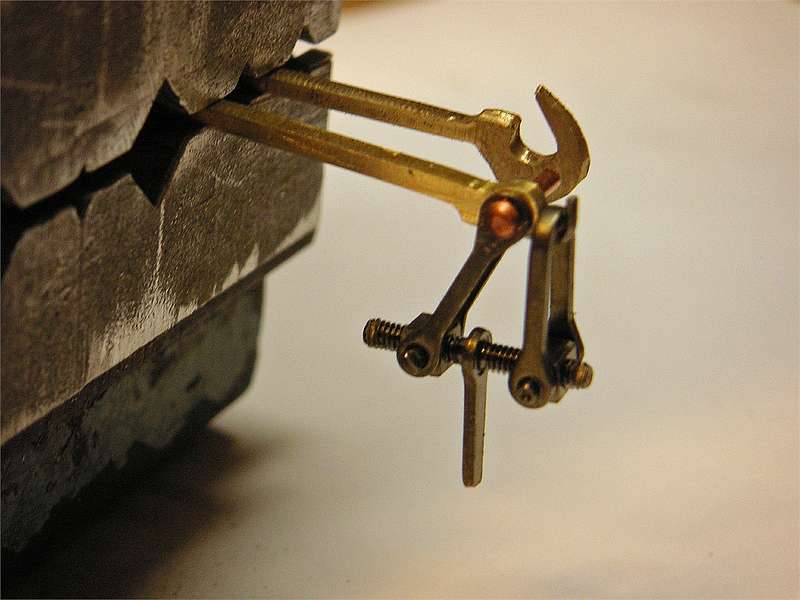

inzwischen habe ich etwa 1/3 meiner Task-Liste für die Krokodil-Frisur abgearbeitet; einige Teile zeige ich zweckmäßiger Weise erst nach Einbau und Lackierung; heute jedoch mal die neue Kupplung. Der Kupplungshaken und auch der Träger für die K´-Öse wurden aus 2mm Ms gefräst. Spindel/Laschen und Öse stammen von der Märklin-Spur1-Kupplung. Zusammen mit dem Federpuffer gibt das dann eine (fast) vorbildgerechte Kupplung.
Egidius

dampfklaus
Anmeldungsdatum: 19.06.2011
Beiträge: 356
Wohnort: hilden
BeitragVerfasst am: 24.11.13 23:35    Titel: Re: Pimp my Kroko Antworten mit Zitat
Guten Abend Egidius,
Dein Kupplungshaken ist Dir sehr gut gelungen, herzlichen Glückwunsch. Auch das Schild mit dem Puffer sieht prima aus, bitte berichte weiter von Deinem Umbau.
Viele Grüße aus Hilden
Klaus
Nach oben
