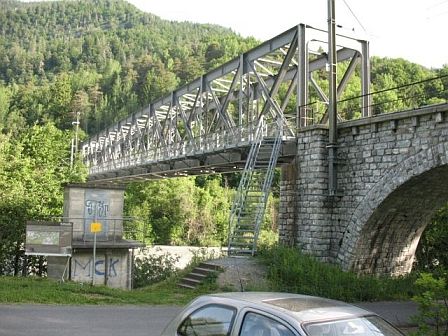

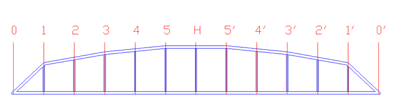

Ich wolle gerne ein neues Projekt vorstellen. Zusammen mit Manfred ( Glacier Express ) werde ich die RhB Brücke bei Ilanz in Modell bauen. Die Brücke ist wirklich mehr dann 56 meter lang und wird masstablich gebaut. Dass heist die Brücke wird 2529 mm lang. Der brücke wird aus Rostfrei Stahl und Messing zusamengebaut. Die Brücke werd es in zwei Variationen geben, eine einfache Version mit nur die Nieten an die Obenseite und eine wobei alle Nieten angewendet werden.
BI00 (Hans_RhB)
BI01 (Hans_RhB)
BI02 (Hans_RhB)
Anbei die Lage wo meine Brücke kommen soll.
BI03 (Hans_RhB)
BI04 (Hans_RhB)

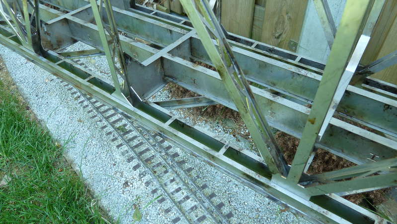

Ich habe angefangen mit der Bau von die Brücke. Erst habe ich die Querträgern an die Unterseite gelotet.
BI06 (Hans_RhB)
BI07 (Hans_RhB)
Danach habe ich die Innenseite von die Brücke zusammen mit die Mitten Segmenten Nummer 3 an die Unterseite gelotet.
BI05 (Hans_RhB)
BI08 (Hans_RhB)

Anbei einige Bilder vom Bau der Brücke. Alle Segmenten im Mitten sind gelotet.
BI09 (Hans_RhB)
Danach habe ich die 2 Langsträger ( dass werden IPE Profile ) verarbeitet.
BI10 (Hans_RhB)
Ich habe angefangen mit die Teile an die Aussenseite von die Brücke.
BI11 (Hans_RhB)
