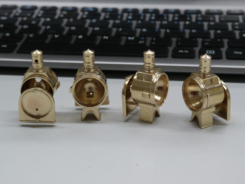

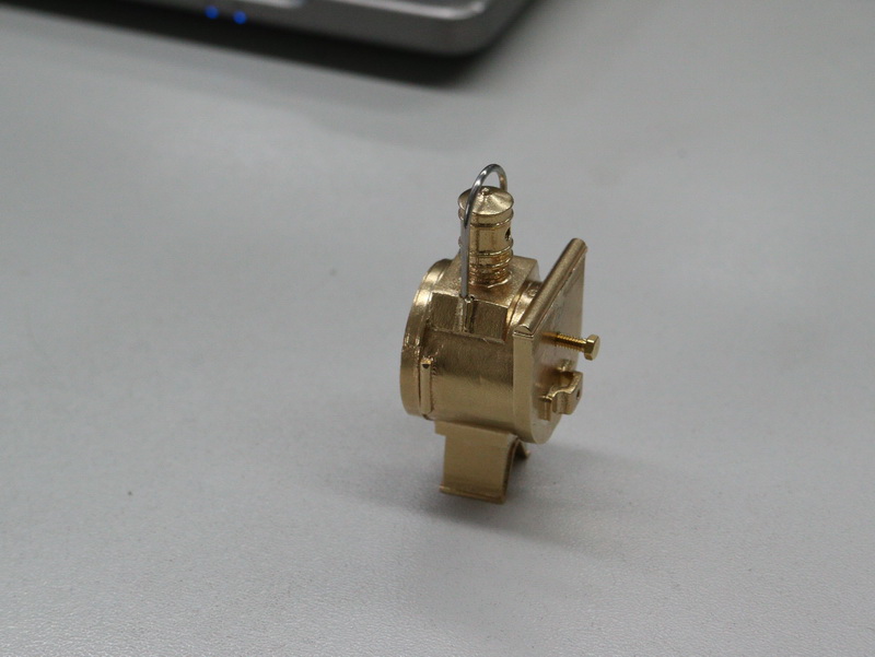

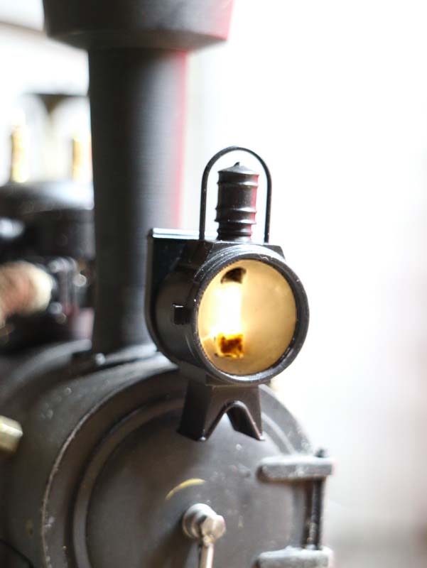

passend zur Jahreszeit möchte ich eine kleine stimmungsvolle Leuchteinheit vorstellen: Ich habe eine Dampfloklaterne für 1:13 gebaut, die auf meinen Loks
in Zukunft Ihren Dienst tun soll.
Ein paar Bilder:
Vier Gußteile auf dem Schreibtisch
Mit montiertem Bügel und LED
Von hinten

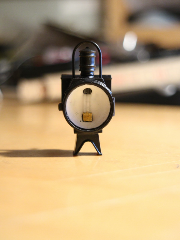

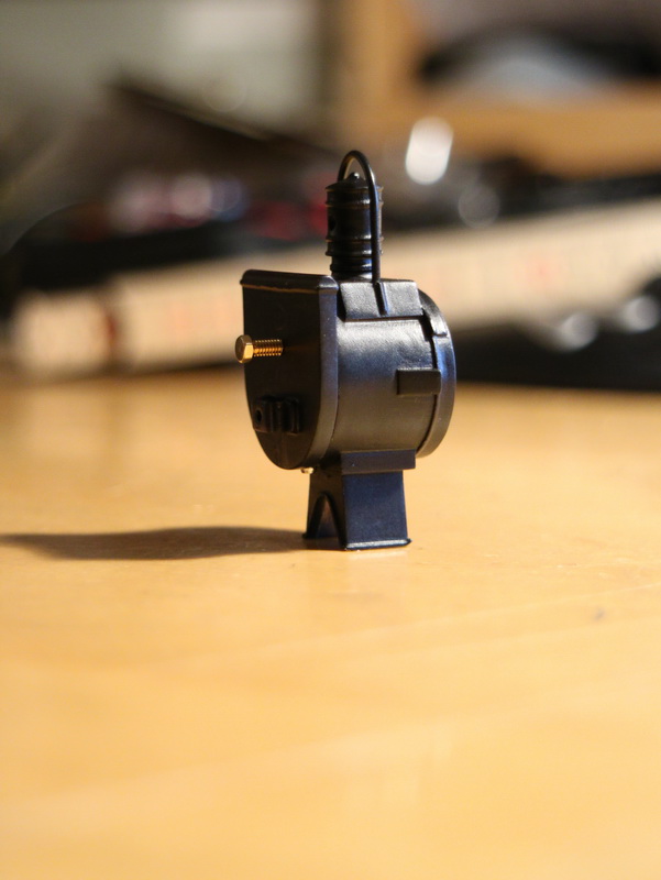

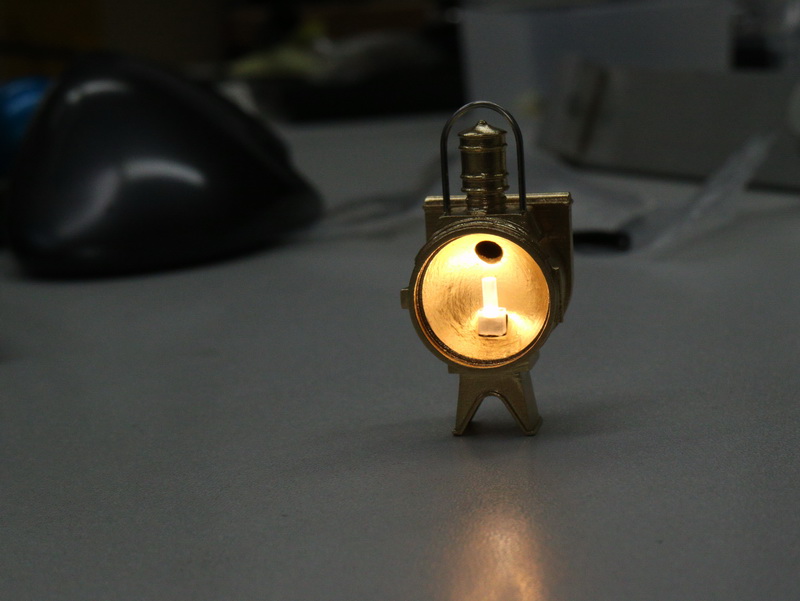

Innen steckt eine Knopfzelle CR1632. Wenn man an der kleinen Schraube dreht, dann:
Und probehalber mal in leuchtend

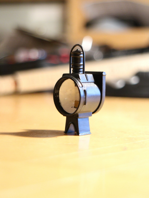

So sieht das ganze in Lackiert aus
Von hinten (GNEUJR)
Der untere Teil der LED ist mit goldener Acrylfarbe angemalt, soll ein bißchen aussehen, wie der Dochthalter einer echten Laterne, darüber steht ein 3mm Plexiglas-Stab, der das Flammschutzrohr simulieren soll.
Zusammen sieht es so aus:
und von vorn (GNEUJR)

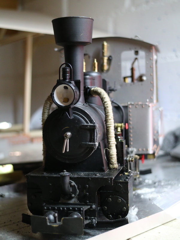

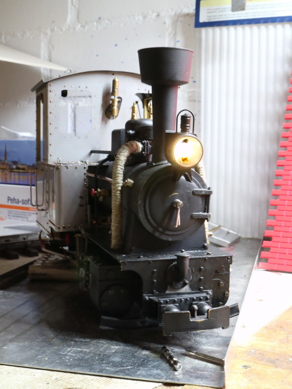

So sieht das ganze auf der Lok aus (GNEUJR)
leuchtet... (GNEUJR)
1Und nochmal in voller Schönheit mit Lok drumrum (GNEUJR)
Nicht so viele Kerzen, wie am Weihnachtsbaum, aber meine Augen leuchten :-)
Gerd

Hallo Gerd,
:respekt: ein Traum deine Loklaternen und die Umsetzung einfach :gut:

Moin Gerd,
sauber, sauber!!!
Hast Du das Urmodell herkömmlich gebaut oder als 3D-Druck erstellen lassen?
Willst Du die Schraube noch kürzen, sie wirkt momentan ein wenig unmotiviert.
GNEUJR
Beiträge: 589
Wohnort: Hamburg
Re: Eine Dampfloklaterne in 1:13
Beitrag von GNEUJR »
Moin zusammen,
danke für die Blumen :-). Ich habe das Urmodel nur am Rechner gestrickt, der Abguß in Messing als Dienstleistung bei Shapeways bestellt. -Es war der Versuch die Lampe irgendwann einfach fertig zu bekommen und nicht ewig nur darauf herum zu denken. Außerdem hat es mich zunehmend genervt, wieviel Elektrik in einer Dampfe untergebracht werden will. -Knopfzelle + LED sind eher der Umfang, den ich akzeptiere.
Die Schraube werde ich natürich noch kürzen und schwärzen, aber ich will erstmal die anderen drei Lampen fertig machen, dann wird die Brünierpampe 1x warm gemacht.

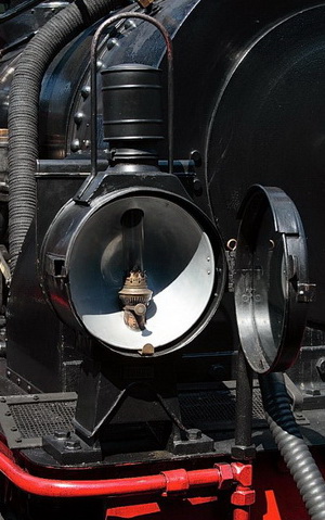

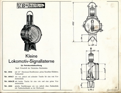

Dabei fällt mir noch ein daß ich ein paar Vorbildinfos nachreichen wollte:
Maßblatt vom Hersteller:
Loklaterne_klein (GNEUJR)
Und ein Foto der Laterne auf der "Franzburg" des DEV:
Loklaterne_Franzburg (GNEUJR)

eine Frage hätte ich noch, für was ist denn die Schraube? :gruebel:
GNEUJR
Beiträge: 589
Wohnort: Hamburg
Moin Helmut,
das ist die berühmte Strom-An/Strom-Aus Schraube :-)
Ich kurz und schwarz sollte sie an einer Echtdampflok auf der Rückseite der Lampe, verdeckt vom Schornstein nur sehr wachsamen Augen auffallen...
Gerd

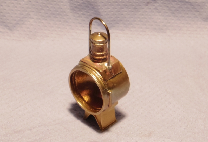

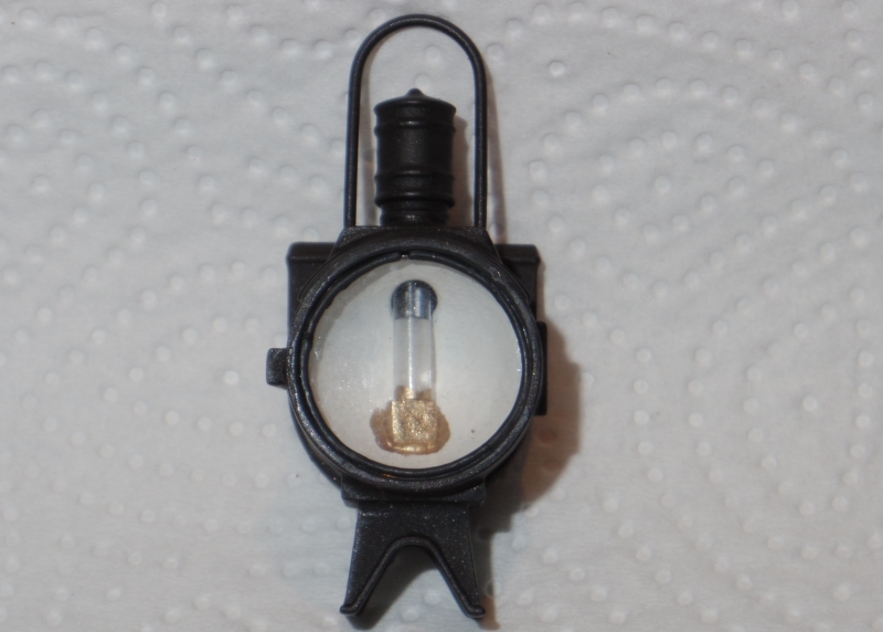

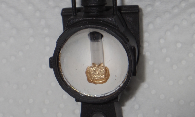

ich hab mir bei Gerd "was" gewünscht. Kurz darauf hatte ich dann "den Salat" und musste die Teile zu einer Laterne zusammen setzen. Was dabei heraus gekommen ist, möchte ich hier zeigen.

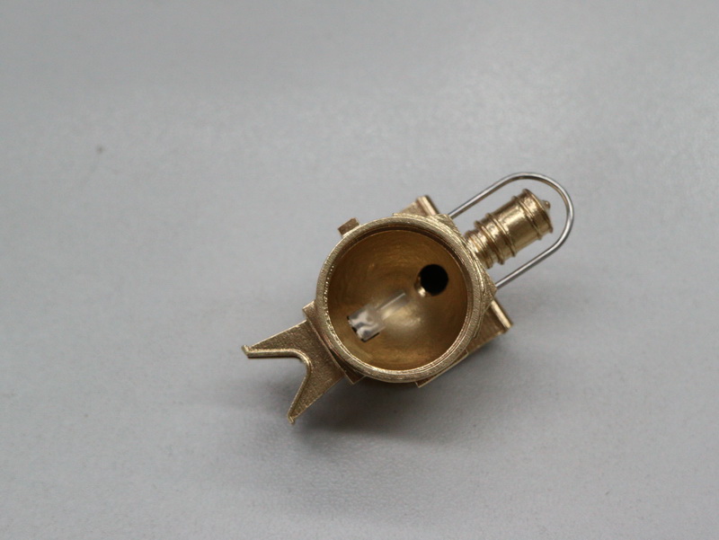

Ich habe ein paar Sachen so gemacht, wie ich mir das als zweckmäßig erwartet habe. Die Beinchen der LED habe ich kurz abgekniffen und Litze angelötet - die baut flacher und ist außerdem bezüglich Abbrechen deutlich toleranter.
Den Bügel habe ich in zwei 1 mm Bohrungen mit CFH-Installateurs-Weichlotpaste eingelötet. Die Bohrungen herzustellen, war ein wenig aufwändig, weil sie sehr weit außen eingebracht werden mussten. Ich habe sie mit einem 1 mm-Zentrierbohrer an- und mit einem 1mm-Bohrer dann fertig gebohrt.
Bügel weich eingelötet
Die LED habe ich mit REVELL-Farbe "eingeklebt". Außerdem deckt der Lack sehr gut, so dass bei eingeschalteter LED die Leucht-Pille abgedeckt wird und nur das Licht aus dem hohl gebohrten Plexiglasstab zu sehen ist.
Innenleben eingebaut

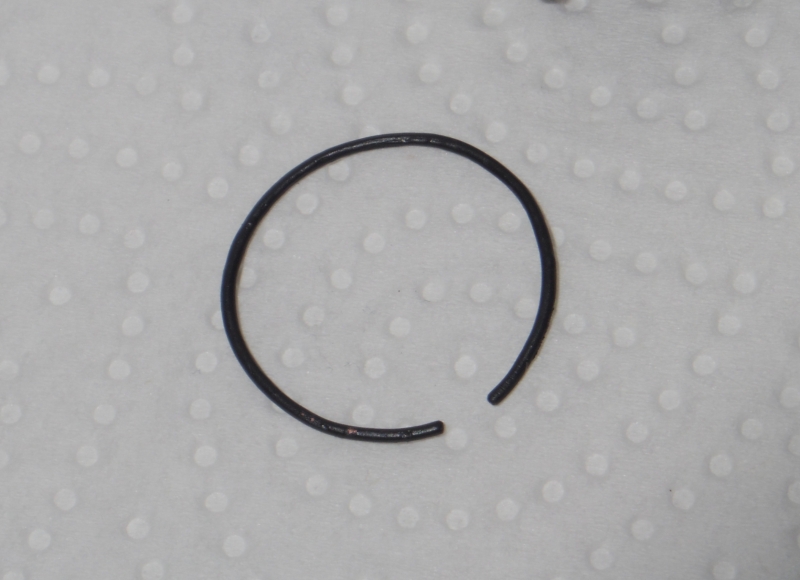

Den Sprengring, der das Glas im Gehäuse hält, habe ich aus 0,5 mm-Schaltdraht gemacht. Der passt prima in die eingegossene Sicke im Gehäuse und ist nach dem EInbau vollkommen unauffällig.
Sicherungsring für die Glasscheibe aus Schaltdraht
Mit dieser Farbe habe ich die Laterne innen gestrichen. Die kommt auch mit den höheren Temperaturen bei der Montage an der Rauchkammer zurecht.
REVEL-Farbe

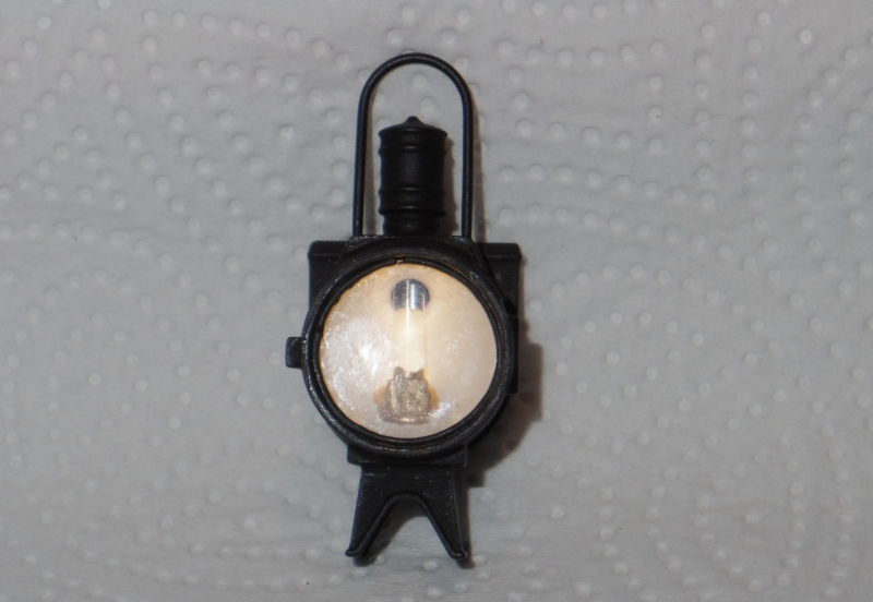

Die fertige Laterne.
Loklaterne gesamt, LED ausgeschaltet
Und so sieht es aus, wenn der "Schalter umgelegt" wurde.
Loklaterne gesamt, LED eingeschaltet
Fazit - ein "billiges Vergnügen" ist das Laternchen nicht, aber wenn man damit "rumfunzelt", entschädigt jeder Moment für die gehabten "Entbehrungen".
Grüße Dietrich

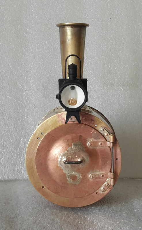

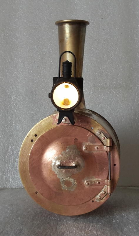

ich habe heute den Lampenhalter an der HILDCHEN-Rauchkammer befestigt. Anschließend konnte ich die Laterne mal zur Probe sitzen lassen.
LoLa1zu13_057kl (dampfspieler)
LoLa1zu13_058kl (dampfspieler)
Damit ich etwas in Gesellschaft bin, wenn ich sie schick finde, habe ich sie meiner Frau gezeigt - hat funktioniert :wink: :wink: :wink: .
Grüße Dietrich
