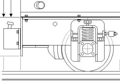

Nehmt einmal an, Ihr habt eine Strichzeichnung angelegt oder (gerade) eingescannt. Das könnte beispielsweise so etwas sein (hier nur ein Ausschnitt einer DIEMA-Feldbahn-Lok):
Rastergrafiken werden meist zeilenweise beschrieben (von unten nach oben oder oben nach unten). Bei der ersten waagerechten Linie der Zeichnung oben liegen 340 schwarze Bildpunkte neben einander. Da ist es ja wohl Unsinn, 340 Mal dieselbe Anweisung in die Datei zu schreiben: "Setze eine schwarzen Punkt". Statt dessen wird eine Kennung geschrieben, dass nun eine Reihenfolge kommt, dann wird z.B. die Anzahl der Wiederholungen gespeichert (340) und zuletzt die Farbe (schwarz) - oder anders herum, was aber keinen Unterschied macht. Statt 170 Byte bei 16 Farben werden maximal 4 Byte benötigt (Zeichen für "Wiederholung", 2 Byte für Zahlen > 255, 1 Byte für den Index der Palette).
Bei einer Zeile sind 166 Byte Einsparung natürlich nicht viel. Aber bei 41 Zeilen weiß kommen da schon 6.806 Byte zusammen. Bleiben wir bei diesem Beispiel.
Als unkomprimierte Windows-BMP (BMP für "Bitmap", Punkte-Karte) benötigt das ganze Bildchen 113 Kilobyte, als komprimierte PNG- (Portable Network Graphics-) Datei wie hier gezeigt 3.787 Byte - immerhin 112.651 eingesparte Byte (110 Kilobyte - ein Kilobyte sind laut Definition 1.024 Byte). Als GIF (Graphics Interchange Format, Unisys / Compuserve) benötigt das Bild 4.908 Byte.

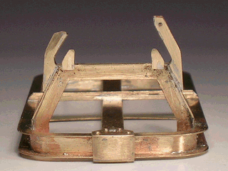

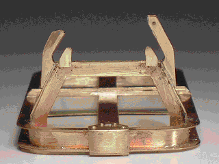

Zurück zum Dateiformat. Bei fotorealistischen Bildern, die auf Eurer Festplatte als Windows-Bitmap, PNG oder TIFF herum dümpeln, bietet sich für das Web eine Konvertierung in das JPG-Format an. Dabei kann die Kompressionsrate eingestellt werden. Zuviel Kompression bringt unakzeptable Ergebnisse in der Qualität, zu wenig zu große Dateien.
Dieser Ausschnitt wurde mit etwa 75 von 100% komprimiert. Die "Artefakte", speziell rote und grüne Schlieren, sind gut zu erkennen. JPG hat außerdem Probleme bei Kontrast-reichen Übergängen und Kanten, da es das Bild in Klötzchen à 8 × 8 Pixel komprimiert. In der Nähe solcher Übergänge sind die Folgen zu hoher Kompression also besonders unangenehm.
Bei diesem Ausschnitt waren es nur 10%. Das Bild wirkt nach wie vor stimmig, die Kompressions-Artefakte sind unauffällig.
Der Unterschied in der Dateigröße beträgt nun aber nicht, wie man meinen könnte, 65%, sondern nur 27,5%.

Bei Scans oder Exporten von Strichzeichnungen wie der oben gezeigten Skizze ist PNG bei 256 oder gar nur 16 Farben ideal - es komprimiert verlustfrei und besser als GIF und oft auch besser als JPG.

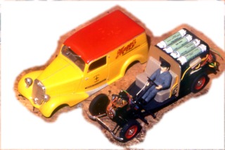

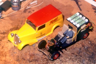

Der Hintergrund Eurer Fotos spielt auch eine entscheidende Rolle. Sofern er nicht Inhalts-wichtig ist, kann er wahlweise ausgeschnitten oder zumindest mit einer "abgefederten" Auswahl unscharf gerechnet werden.
Wen interessiert es, wieviele Löcher ich schon in meine Arbeitsplatte gebohrt habe? Keinen! Zwischen diesen beiden Bildern liegen aber durch das Entfernen des Detail-reichen Hintergrunds 30% Dateigröße.
Ein Foto auf einem unruhigen Untergrund - teuer!
Das gleiche Foto, aber mit ausgeschnittenem Hintergrund - billig!
Bei Bilder zeigen meinen Funk-ferngesteuerten Mercedes 170Va (Heller). Elende Gurke :roll: .
Deswegen bevorzuge ich es, meine Modellfotos auf einem halbwegs neutralen Verlauf-Hintergrund von Hama zu machen. Das komprimiert gut, und ich kann mir mehr Dateigröße für das Motiv gönnen, ohne ISDN-Nutzer zur Verzweiflung zu treiben :roll: :shock: .
