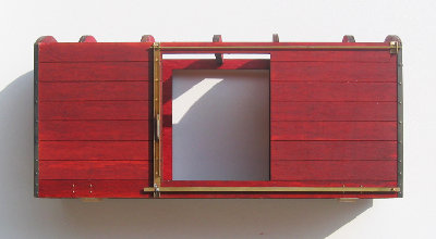

Es stellte sich heraus, daß die Lasergravierung der Bretter an den Außenseiten
so dezent ist, daß sie sich schon beim Beizen zusetzt, und sicher erst recht,
wenn der Wagen noch lackiert werden soll.
Deshalb empfiehlt es sich, alle Linien, z. B. mit einer Reißnadel nachzuziehen
und deutlich sichtbar zu machen (1). Das geht sicher am Besten, wenn die Teile
noch flach liegen, also vor dem Zusammenbau.

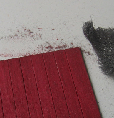

Eine (meines Erachtens) unnötige Fehlerquelle ist dadurch gegeben, daß die
Anordnung der fünf Dachträger nicht symmetrisch ist (2). Die kleinen Aussparungen
für deren Montage sind nur an den inneren Teilen der doppelten Seitenwände.
Bei seitenverkehrter Verklebung von einem der Innenteile, passen zwei der
fünf Dachträger nicht mehr, weil die Schlitze dann versetzt sind. Das passiert
einem zwar nur einmal, ließe sich aber vermeiden bei besserer Anordnung.
Ansonsten ist die Paßform der Bausätze sehr gut und die Montage macht
keinerlei Probleme.

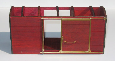

Bei den Metallteile habe ich mal versucht gängige Profile zu verwenden und
keinen extremen Aufwand zu betreiben. Die Eckprofile sind Winkel 3x3 mm.
Die Nietenköpfe sind – mittels einer kleinen Vorrichtung recht genau – gehämmert.
Die Profile sind dann brüniert mit Pariser Oxyd und aufgeklebt mit Stabilit.
Für die Mimik um die Rolltüren habe ich verwendet 2 x 1 mm Laufbahn unten,
1 mm ø Führung oben, U 3x3 mm Anschlagschiene links, 0,3 mm Blech für das
Schließblech, dazu einige Nieten 1/1,5 mal 5. Diese Teile sind noch Messing natur
und erst mal versuchsweise eingesetzt (3).

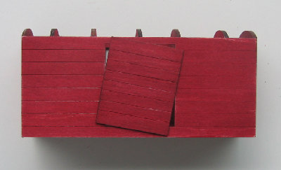

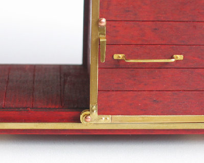

Die Tür selbst ist eingerahmt von U 2,5 x 2,5 mm, der Griff ist 1 mm ø
mit zwei „angeschmiedeten" Resten von Gleis-Verbindungslaschen,
Knotenbleche und Verschluß sind aus 0,3 mm Blech geschnitten, drei Niete 1/2 x 2
und 2 Seilrollen 5 mm ø gehören auch noch dazu.
Die Bilder (4 + 5) sollten eigentlich alles erklären.
