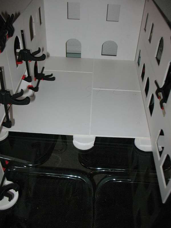

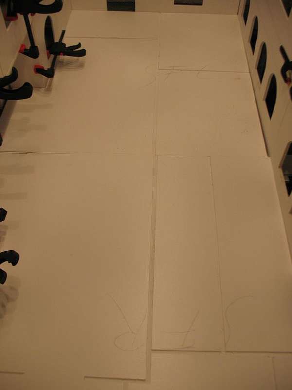

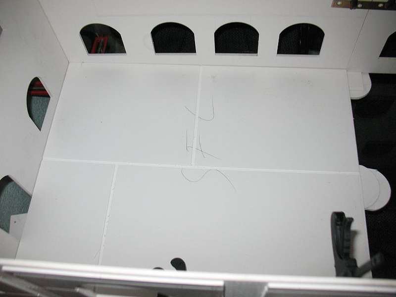

Heute habe ich wieder Fräsarbeiten für den Bahnhof Disentis gemacht. Die neuen zwei Teile sind für den Grundriss wo ich für die Trennwände Nuten eingefräst habe damit sie dann auch dort sind wo sie sein sollen.
0458 (Glacier-Express)
0459 (Glacier-Express)
Ganz klar sind die Nuten erkennbar.
0460 (Glacier-Express)
Und hier ist der zweite Teil auch eingelegt.

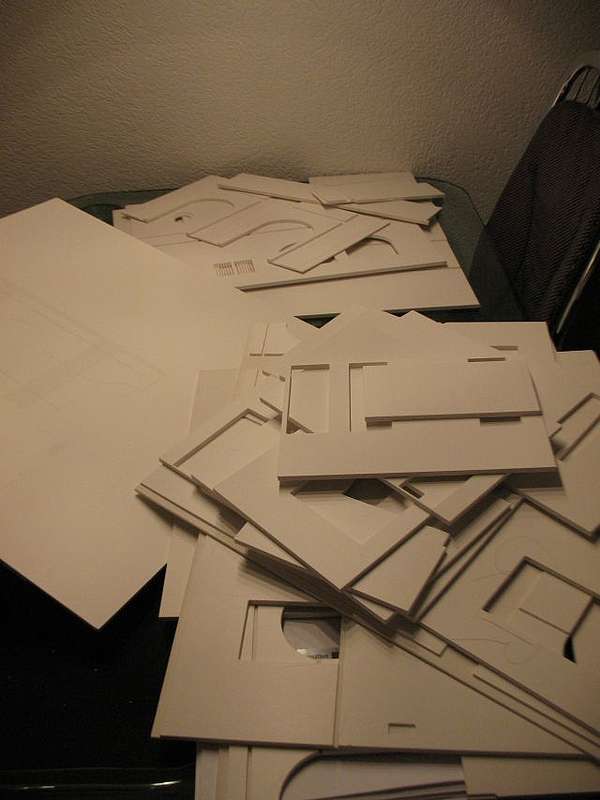

Langsam häufen sich die Teile und ich muss aufpassen dass die Übersicht nicht verloren geht! Keine Angst alles ist genauestens Nummeriert und ein Beschrieb im PC wie auf einer CD hinterlegt.

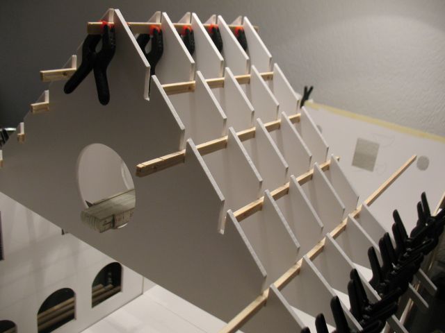

Nun habe ich die Dachspanten für das Schrägdach Ost- und Westseite gefräst, Morgen kommt die First

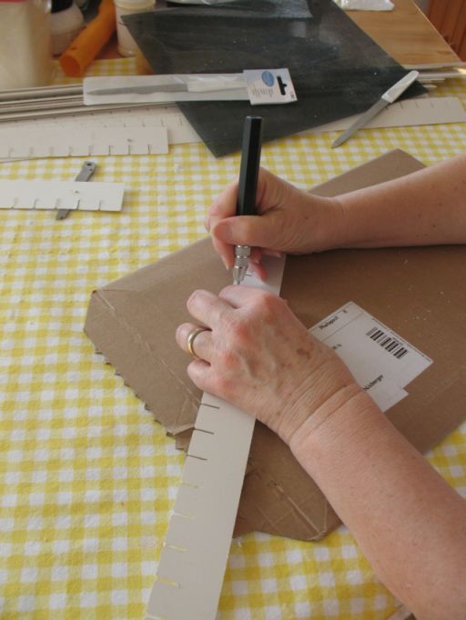

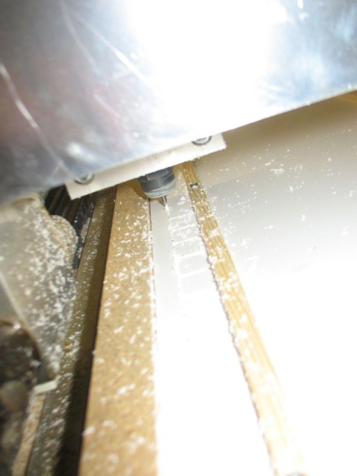

Nun habe ich mit dem Fräsen der Dachschindeln begonnen. Die Schindeln werden in Bahnen gefräst, welche wiederum Jeannette liebevoll entgratet.
0464 (Glacier-Express)

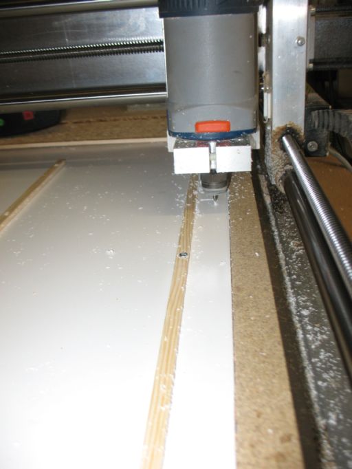

Hier noch zwei Bilder vom Fräsen, erst von Vorne
0465 (Glacier-Express)
dann von Hinten
0466 (Glacier-Express)
Im ganzen brauche ich 110 solche Bänder

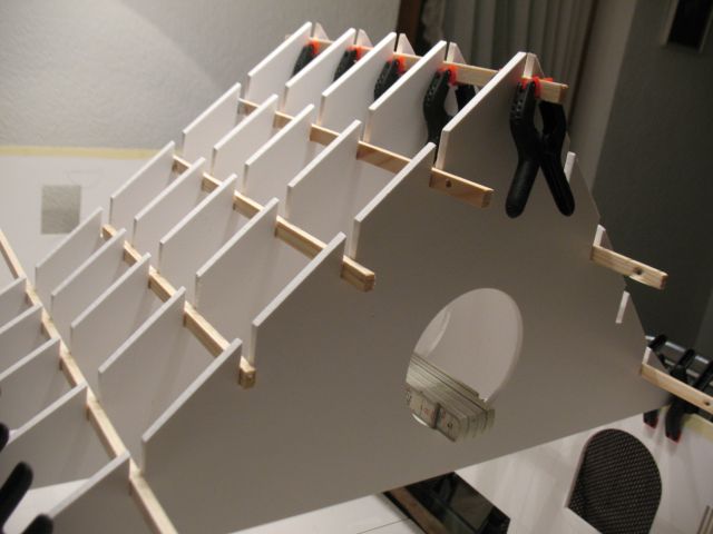

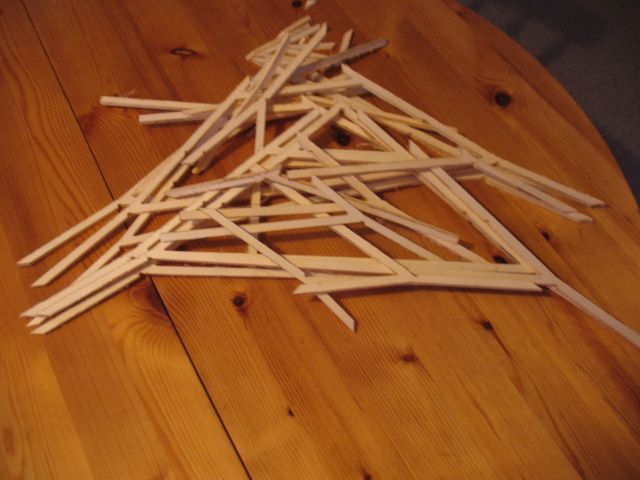

Nachdem mir von der leichten Bauweise des Dachstockes abgeraten wurde habe ich mich entschlossen der Dachstock ebenfalls aus Forex herzustellen und einen Neuanfang gemacht.
Heute hatte die Fräsmaschine Hochbetrieb, wurde doch neben Dachschindeln auch einige Querträger gefräst und gleich anprobiert. Resultat für mich zufriedenstellend. Morgen geht es zügig weiter mit dem Fräsen weiterer Dachteile damit Jeannette auch genügend zum Entgraten hat. Die Holzstäbchen werden natürlich mit passenden Forex Riemen ersetzt.

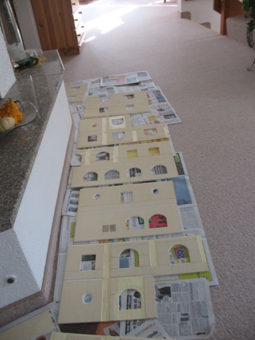

So, nun ist meine Hand geflickt und muss nur noch ausheilen. Vor der Op. Habe ich aber noch fast alle Teile die noch fehlten gefräst, damit Jeannette nicht ohne Basteleien ist. In der Zwischenzeit hat Sie neben dem Entgraten auch mit einfärben begonnen und die Farbgebung recht gut gelöst. Bei den Teilen, welche für die Tuffsteinimitation sorgen ist Sie noch kräftig am üben, bin aber sicher, in den nächsten drei Wochen wird Sie es schaffen. Einige gute Ratschläge habe ich dazu von verschiedenen Seiten erhalten.

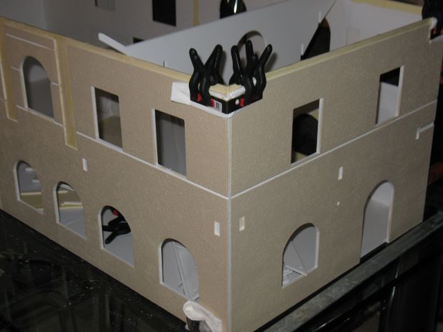

Nachdem Jeannette die Fassade so toll hingekriegt hat,
Bild Nachbau und Vorbild
0471 (Glacier-Express)
0472 (Glacier-Express)
bin ich Sicher, Sie wird auch das Tuffsteinmuster schaffen.

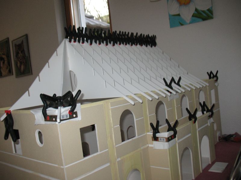

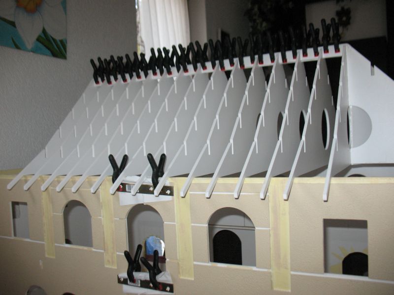

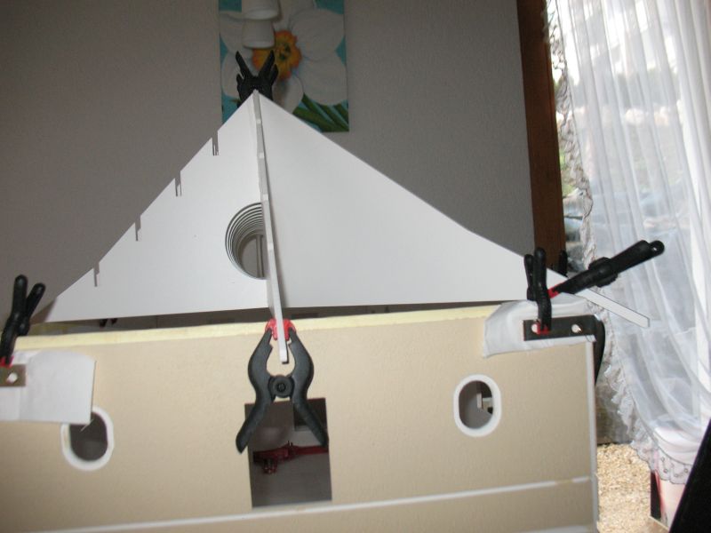

Das Problem mit dem Schriftbild Disentis/Muster wir der Hans für mich lösen, muss Ihm ein gut direktes Bild senden und dann wir er mir eine Schablone Wasserstrahlschneiden. Eine bessere Hilfe als RhBHans gibt es einfach nicht. In der Zwischenzeit habe ich nun mit dem Kleben des Dachstockes begonnen und glaube es kommt Gut.
