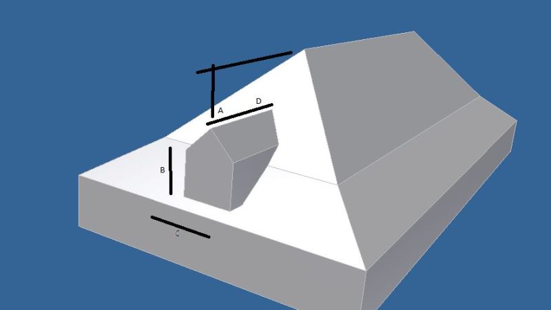

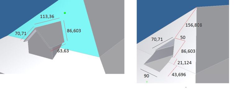

Also ich muss schon sagen, dem RhBHans sei vielen Dank. Hat er mir doch das Forex Classic empfolen und nun ist er mir auch noch recht behilflich. Da ich nicht 3D zeichnen kann, habe ich mit der Dachkonstruktion recht grosse Schwierigkeiten. Und auch da wiederum sah RhBHans kein Problem eine kleine Skizze, und schon habe ich die vermassten Zeichnungen von Hans! Ganz klar sind auch die Leistungen von Jeannette, Meisterin im Entgraten, im Malen und auch im Zusammenkleben. Der Bahnhof Disentis/Muster wächst nun von Tag zu Tag.
Gruss, Manfred

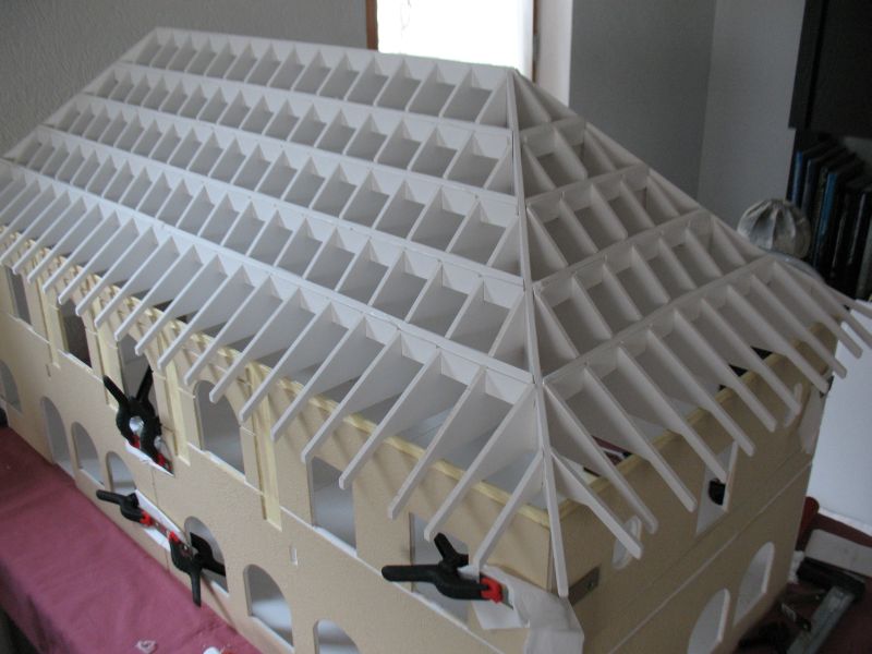

Nachdem nun der Dachstock fertig verklebt ist werde ich Morgen die Dachplatten aufkleben. Die grösseren Spalten kommen daher, weil das Dach zwei Winkeln hat, der steile Teil 45° und der untere Teil 35°. Wenn dann das Dach geklebt ist sieht man von den Spalten nicht mehr viel. Eines ist sicher da das mein erstes Werk im Häuserbau ist hatte ich einige Fehler begangen die ich das nächste mal nicht mehr machen werde, sicher ist aber auch, ich werde andere machen. Hans möchte ich mal herzlichst Dankeschön sagen, hat er mir doch die Abmessungen, welche es beim ausschneiden der Platten braucht berechnet, ich hätte das nicht gekonnt.
0484 (Glacier-Express)
0485 (Glacier-Express)
Der nächste Schritt sind dann die Dachluken , wozu die Einzelteile schon bestehen, nur die Glasscheiben fehlen noch, kommen aber nächste Woche.
Gruss, Manfred
