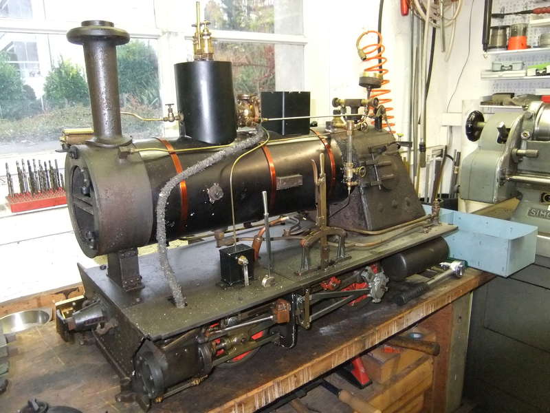

Vorerst wurde das Lokgehäuse demontiert um so Zugang zum Kessel und zu den Armaturen zu haben!
Chiemseebahn Lok ohne Kastenaufbau (Dampfadi)
Die Lok ist "nur" mit einer Hand und einer Achsspeisepumpe ab Rahmenwassertank ausgerüstett, desshalb soll sie Zusätzlich mit einem Injektor und einer Wasserversorung ab Beiwagen ausgerüstett werden!
Ebenfals soll die fehlende Pfeiffe angebaut werden!
Aus diesem Grund wird der gesammte Kesselstock inklusive Ventile Neu gebaut!
Gruss vom Dampfadi der jetzt wieder in die Werkstatt geht!

sehe ich richtig, dass die Feuertür seitlich am Stehkessel angebracht ist?Wie feuert man denn so während der Fahrt nach?
Ansonsten wünsche ich dir viel Erfolg beim Projekt und wünsche mir auch eine Fortführung des Berichts!
Gruß Janosch

in den zwei Niederbord-G-Wagen war allerdings die Kohle drin - wird die Lok mit Kohle beheizt? Das würde dann schon passen - allerdings auch nicht wirklich, denn:
Die Kohle in den Wagen war für die Chiemsee-Dampfer, dafür hatte die Bahn am Schiffsanleger einen eigenen seitlichen Zuliefersteg ins Wasser hinaus zu den seitlichen Dampferluken ...
Servus, Thomas
PS @ Janosch: ... mit links!! >> Die Feuertür geht ja nach links vorn auf, die Kohle liegt (jedenfalls beim Original) links unten am Boden (hinten in der Ecke). Das sollte der Adrian doch mit links machen können ...
Servus, Thomas
