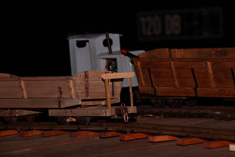

Daher die Frage: Weisst du etwas von Zeichnungen oder Massen zu den 4-Achser Rübenkippern? Scheinen ja nicht so erfolgreich gewesen zu sein. Bilder hab ich, aber zum Nachbauen reichts nicht. Baue auf 5 Zoll, ergibt M 1:4,7, da merkt man umso leichter, wenn Details nicht stimmen.
Für die Wismarer hätte ich alle Unterlagen, aber die sind in diesem Massstab 2,75m lang und damit schon fast eine bewohnbare Immobilie. Scheiden daher leider aus, auch wenns ein Traum wäre!

ich muss zugeben, dass ich meine Rüben- (Kartoffel) wagen relativ frei Schnautze gebaut habe
Dazu habe ich zwei meiner Lorenrahmen verwendet und den Rest bei einem
polnischen Rübenwagen abgeschaut. Die Maße haben sich ergeben
Der Paule hat schöne Rübenwagen auf LGB Lorenrahmen in 1:13(12
) gebaut.
Vielleicht kann er dir mit Maßen helfen, der größere Maßstab kommt deinem
zumindest schon mal näher
Falls du die Maße von meinem Wagen brauchen kannst, dann schick mir mal eine
PN mit deiner Mailadresse .

der standard-rübenbahn-wagenkasten hatte ca. 4,0 m länge und in der breite oben ca. 1,50, unten 1,2 - 1,3 m. christoph seiner von der zuckerfabrik znin hatte L x B = 5,98 x 1,78; ganz schöner brocken.
wär schon mal spannend, einen 1,2 m langen rübenwagen zu sehen.
hab mir gerade mal das bild im MACHEL angesehen. grob interpoliert dürfte der MPSB-rübenwagen bei L X B X H rund 6 x 1,6 x 1,5 m sein. mit ein bißchen mehr zeit dürfte man die maße aber auf 20 cm genau interpolieren können. die toleranz sollte ausreichend sein; mir sind bis auf christophs wagen keine vermassten zeichnungen von rübenwagen bekannt.
meine rübenwagen findest du hier: fotos/showgallery.php?cat=6978&ppuser=453. da ist aber noch einiges bislang unfotographiertes dazu gekommen 23: chemnitz 2010 (paule)
