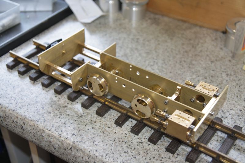

Re: Baubericht Jennifer 2
Guten Abend in die Runde!
Seit ein paar Tagen kann meine "Jennifer" rollen:
Und heute war ein Stündchen Zeit um Schornstein und Rauchkammertür zu produzieren. -Ist zwar eigentlich noch nicht an der Reihe, aber ich hatte Lust drauf
Schornstein und Rauchkammertür (GNEUJR)
Gerd

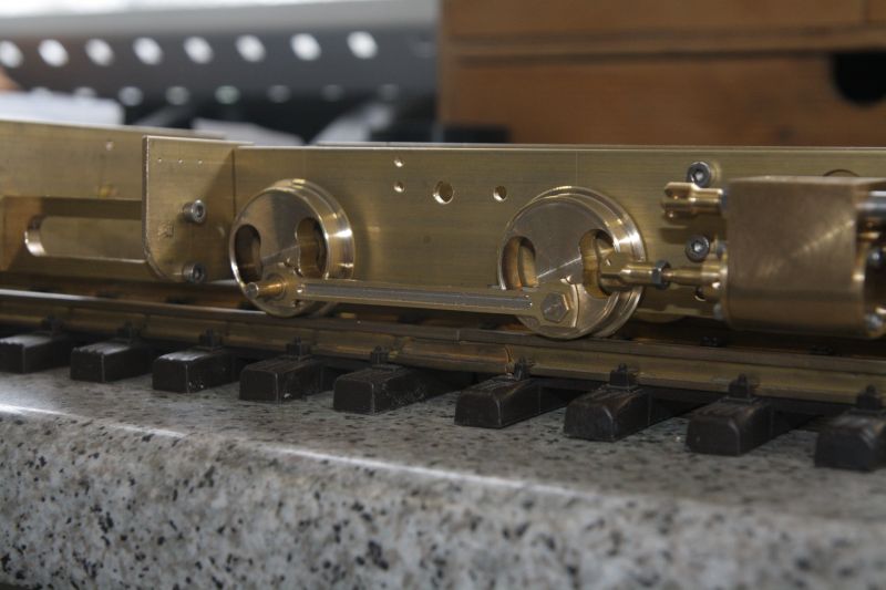

im Thread über die Kesseldruckprobe schrieb ich heute vorhin: "Ich gehe jetzt Kuppelstangen fräsen." Hab ich getan, hier die Bilder vom aktuellen Baufortschritt:
Fräsen der Kuppelstangen
Kuppelstangen montiert
Kuppel- und Pleulstangen_montiert
und das ganze von oben (GNEUJR)
Falls irgendwann mal das Paket mit den richtigen Schrauben kommt, kann ich auch die VA Schrauben mit Innensechskant endlich ersetzen...
Gerd
Hallo Gerd,
wenn ich das Bild Deiner Lok von oben richtig interpretierte verwendest Du das gleiche Prinzip der Radbefestigung wie ich es schon bei mehreren Eigenkonstruktionen mache. Nämlich Halbachsen, die dann durch einen Überwurf verbunden und ausgerichtet werden. Ich löte gleich am Anfang die Rohlinge der Räder auf die Halbachse.
Der Vorteil ist, dass man die Räder an der Halbachse einspannen und drehen und später mit mehreren gut zugänglichen Madenschrauben fixieren kann. Aus meinen Erfahrung möchte ich Dir trotzdem raten, nach präziser Einstellung von Spurweite und 90 Grad Versatz noch eine Sicherung durch Splinte vorzusehen. Die Notwendigkeit hat sich bei mir besonders dann ergeben, wenn auf der Überwurfhülse noch ein Exzenter für die Fahrspeisepumpe befestigt werden soll.
Gruß Ullrich.
Gruß Ullrich.
Halo Ullrich,
danke, das mit den Stiften ist ein guter Tipp! Es sollte stressfrei möglich sein, je ein Schraubenpäärchen für jede Halbachse nach dem Ausrichten durch einen Stift zu ersetzen.
Gerd
Gerd

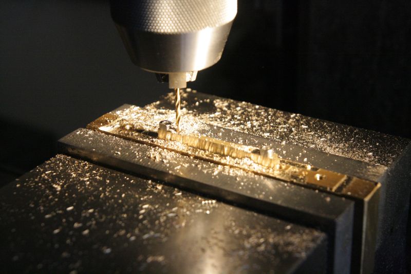

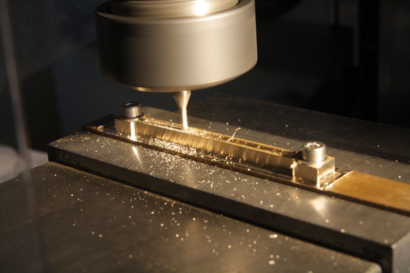

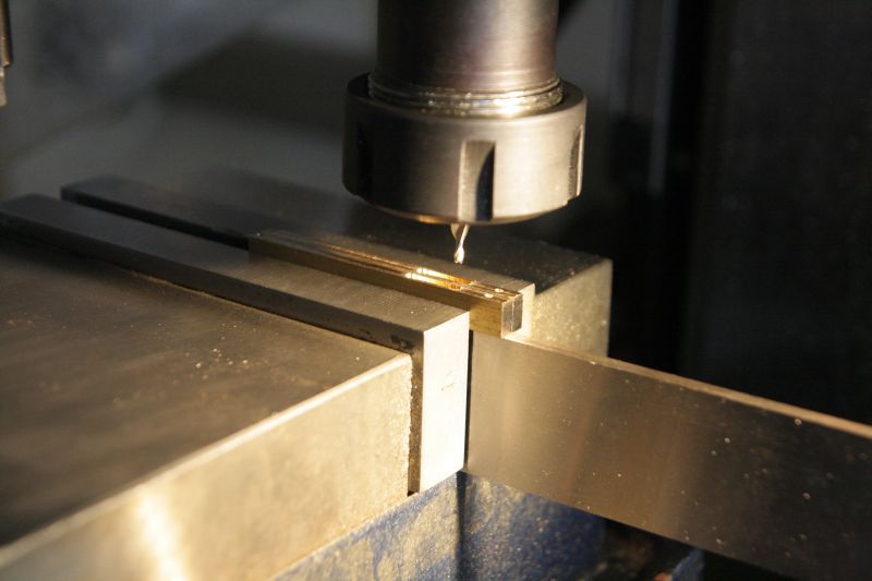

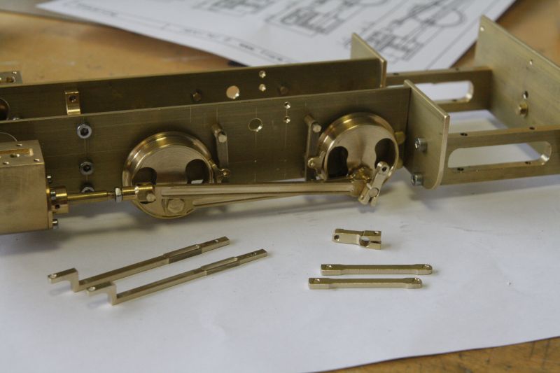

so, die Fräse und die Drehbank durften wieder ein bißchen Messing zerspanen:
Irgendwann letzte Woche sind die Bremsen mit den Hängeeisen & Co entstanden, aber da war die Kamera nicht mit in der Werkstatt dabei.
Heute sind weitere Teile für die Steuerung entstanden:
Schwingenstangen_bohren (GNEUJR)
Bohren der Schwingenstangen
Steuerstangen_fraesen (GNEUJR)
Fräsen der Steuerstangen
Hier sieht man alle Teile, die bis heute (25.02.2010) fertig sind:
fertige_Teile_25022010 (GNEUJR)
Fertige Teile bis zum 25. Februar 2010

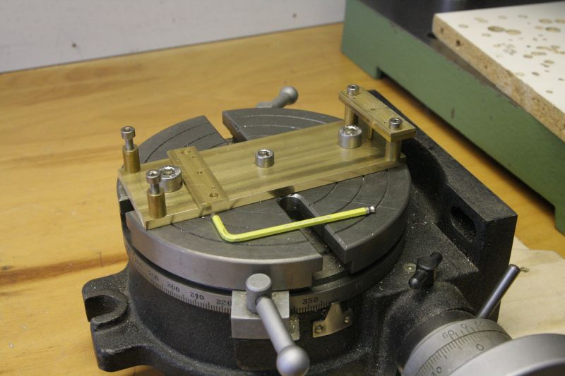

Und weil dann noch etwas Zeit war, habe ich mich an die Schwingen und die Vorrichtung dazu gemacht:
Schwingen_Vorrichtung (GNEUJR)
Vorrichtung zum Fräsen der Steuerschwingen mit Rohlingen
Mal sehn, wann es weiter geht, ich freue mich schon wahnsinnig auf den Moment, wo ich das erste Mal Druckluft anschließe...
Viele Grüße aus Münster
Gerd

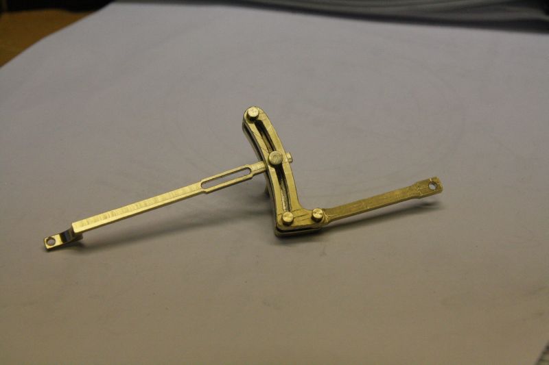

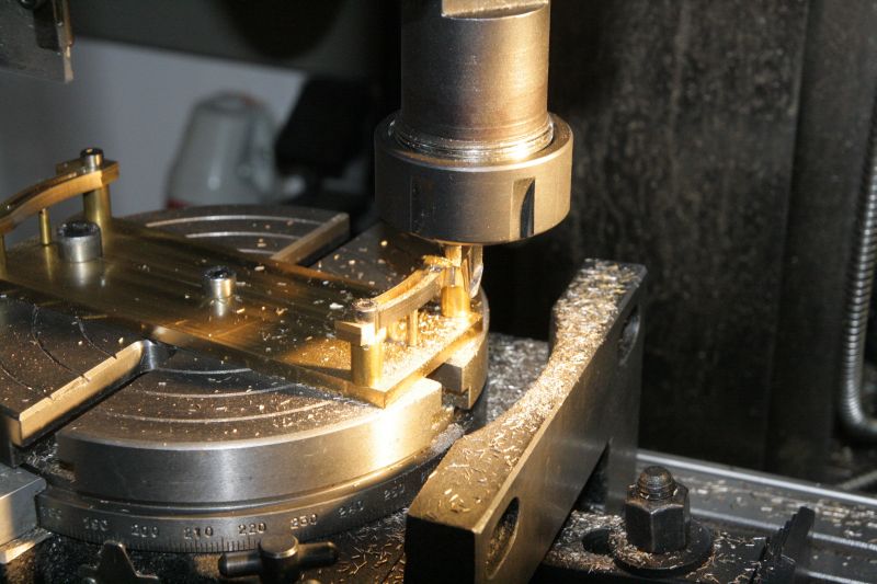

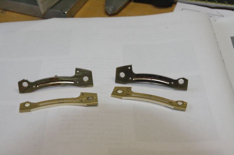

Sehr schön, gestern abend war unverhofft ein bißchen Zeit, jetzt sind die Schwingen fertig und montiert! Die Kamera war zum Glück auch mit in der Werkstatt:
Fräsen der Schwingen (GNEUJR)
Schwingen nach dem Fräsen (GNEUJR)
Schwingen und Stangen montiert (GNEUJR)
Alles am Fahrgestell montiert (GNEUJR)
Fahrgestell von oben (GNEUJR)
So langsam glaube ich daran, daß ich irgendwann mal damit fertig werde
Gerd
