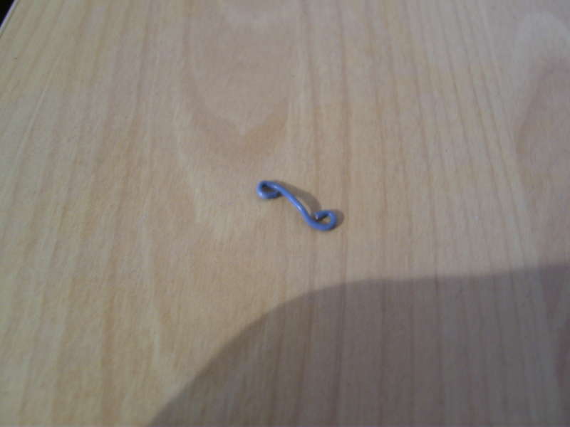

Da ich keine Schrauben in meine Bühne schrauben wollte, und die Wagen auch den R2 meistern sollten, habe ich mir meine eigene Aufnahme gebaut. Dazu Habe ich die Kulisse von Modellbau Frey erstmal demontiert. Anschließend habe ich die kupllung in ein Polystyrolrohr geschoben und mit Draht fixiert. Am Ende wurde das Rohr halbiert, ein Loch gebohrt, Schraube durch und mit einer Mutter im Fahrgastraum verschraubt. Die Kupplung liegt zwar unten auf, hat aber im Betrieb keine Auswirkung da die Bühne selber ein wenig flexibel ist.
Und hier die Bilder von der Klammer:
DSCI0599 (VT-Pilot)
DSCI0602 (VT-Pilot)
Sie besteht aus dicken Draht und wurde passend zurecht gebogen. Die Klammer sitzt auf dem beim Vorbild dienenden Entkupplungshebeln.
Selbst nach mehreren Stunden Fahrbetrieb gab es, auch auf schlecht verlegten Gleisen, keine Zugtrennungen mehr. Selbst bei Entgleisungen blieben die Kupplungen zusammen. Die Klammer muss allerdings sehr straff sitzen da sie sonst nicht wirkt.
Sie ist zwar glaub ich nicht im Sinne des Erfinders, aber mir hat sie sehr geholfen!!!
Gruß ausm Pendolino
