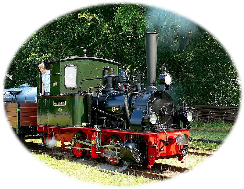

Re: Dampflok Franzburg -Bruchhausen-Vilsen
Die Franzburg
ist dann mal unterwegs.
Hallo Rainer,
tolles Bild.
Die Franzburg werde ich mir mit sicherheit als Live Steam Modell bauen.
tolles Bild.
Entschuldigung bitte
wenn ich mir die Fotos genau betrachte - welchen Durchmesser hat eigentlich der Kessel im Modell, wenn ich das jetzt auf 1:22,5 umrechne?
40 mm ?
Gruß vom Kreuzkopf
40 mm ?
Gruß vom Kreuzkopf
Hallo Ullrich,
die Pläne hat Marco bereits, hallo Kreutzkopf Originaldurchmesser 800mm, also in 1:22,5: 35,55mm.
Davis
Davis
Hallo Kreuzkopf,
Das fiel mir auch auf und deshalb kann das eingangs gezeigte Modell nicht ganz maßstäblich sein. Ebenso schauen die Gleitbahnlagerbleche über das Fahrzeigprofil. Ja die Zeichnungen habe ich bekommen und teilweise schon ins CAD übertragen. Das geht flott. Der Kessel ist klein aber das kenne ich schon von meiner Feldbahndampflok Anne. Die kleine Lok hat aber trotz der kleinen 8mm Kolben ordentlich Kraft. Deshalb kann ich das auch ohne Bedenken auf die Franzburg übertragen zumal der Hub grüßer ist als bei ANNE. Ziel 3 Zweiachser auf der PWKK zu ziehen. Mehr wäre im Original bei den Steigungen nicht drin.wenn ich mir die Fotos genau betrachte - welchen Durchmesser hat eigentlich der Kessel im Modell, wenn ich das jetzt auf 1:22,5 umrechne?
