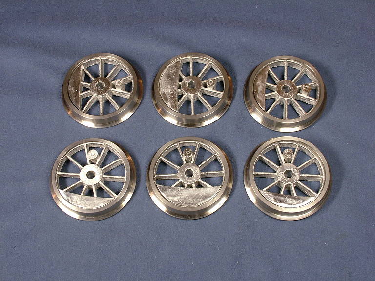

Moin zusammen,
soviel vorab ....
:arrow: der Titel des Threads wird natürlich noch geändert. Man will ja nicht gleich die Katze aus dem Sack lassen. :wink:
:arrow: Nein, Maloja und Chiavenna sind noch nicht fertig. Aber nach 8 Monaten Bastelpause sind die Fingerchen feinmotorisch ziemlich eingerostet. Da braucht´s erst mal eine Fingerübung, damit die Gelenke nicht mehr so klemmen. :wink: Deshalb starte ich die Bastelsaison mit ein wenig "russischem Maschinenbau". :D
So nebenbei möchte ich ein kleines Bonsai-Projekt starten, an dem verschiedene Techniken getestet werden sollen. Wie immer nach dem Motto "Versuch macht kluch". Anständigerweise beginnt man ein Projekt ja unten. :) Insofern beschäftige ich mich mal wieder mit dem Thema Räder ......
Was Ihr da seht, sind Urmodelle (Materialmix) und gedrehte Radreifen. Die Urmodelle der Radsterne habe ich anständig mit Grundierung zugesaut, um die gröbsten Bearbeitungsspuren zu kaschieren. Die gehen jetzt die Tage in die Silikonpampe und sollen dupliziert werden.
Wer genau hinschaut, sieht schon den ersten Test: Radprofil nach NEM .... :roll:
Ich berichte jetzt wieder in etwas kürzeren Abständen ...

Moin zusammen,
huch :shock: , da scheine ich ja versehentlich so eine Art Rateschmal losgetreten zu haben........ :gruebel:
Mmmmh, aber verraten wir noch lange nix :stumm: , auch wenn schon die eine oder andere zielführende Vermutung geäußert wurde. :mrgreen: Was Dampfendes wird´s, aber kein Zweikuppler. :D Die Fingerübung hier ist im Grunde eine erste Materialsammlung, damit der eigentliche Projektstart dann irgendwann fix von der Hand geht. :biggthumpup:
Egal, damit Ihr noch ein bisschen was zum Rätseln habt, kommen hier die vollständigen Räder in der richtigen Anordnung ... :lupe:
Eigentlich sind das soweit nur die grob verputzten Rad-Rohlinge mit provisorisch darüber gestülpten Radreifen.
So, nun denkt mal weiter .... :twisted:
St :scherzkeks: ffel

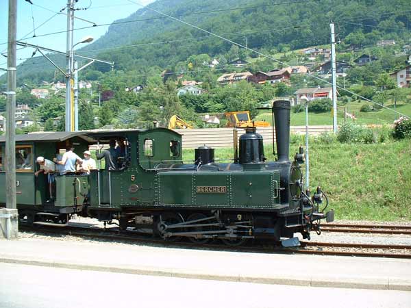

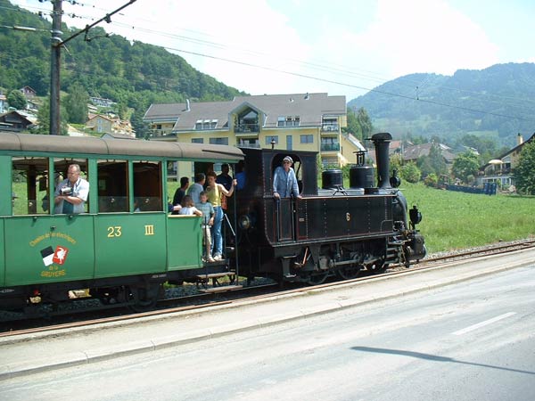

RHB Dampflok kann es keine werden. Obwohl die mittlere Achse als Treibache zur G3/4 passen würde. Aber dann bräuchte man keine Zapfenbohrung in den Rädern sondern es würden auf die Achse Hallsche Kurbeln kommen.Außerdem fehlt das Vorlaufrad. Im Jeanmaire sind jedenfalls keine weiteren pasenden Loks drin :roll:
Wenn es eine Lok nach Schweizer Vorbild wird ( Ich gehe bei Stoffel mal davon aus :wink: ) dann gibt es in Blonay doch mindestens ein C Kuppler der auf die Radanordnung passen dürfte. Hab leider momentan kein Bild parat.
baumschulbahner
Beiträge: 1305
Wohnort: Neunkirch
Re: Kleine Fingerübung zum warm werden
Beitrag von baumschulbahner »
Hallo Marco,
ich kenne da zwei:
(baumschulbahner)
(baumschulbahner)
@Stoffel: uups, ich schulde dir noch was... *vergessen hab*
viele Grüsse,
Urias
